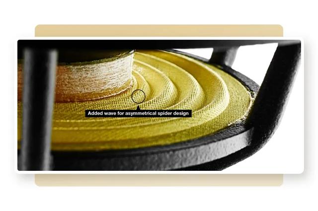

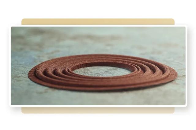

定心支片是一个连接音圈与扬声器盆架的结构件。它通过自身的伸缩性,配合振盆悬边一起,对于振盆的前后运动起到一定的控制与约束作用。因此它表面的波纹形状可以理解为类似于弹簧的作用,在定心支片伸缩时提供恢复的拉力。通过在内圈增加更小的波形,在拉伸的初期与后期提供近似的拉力,从而改善系统整体的受力对称性,有效控制音圈在前后运动行程中的受力均匀性。
音圈运动中线性的增强意味着对声音的更多控制,尤其是在较高频率和高音量下失真度更小。相比传统结构,能带来更高的声压和更好的音质。
虽然之前使用Kapton材料是一种十分适合作为低音单元音圈骨架的材料,轻质坚固,适用温度范围广泛。但是丹拿工程师对于材料的追求是持续不懈的。经历了无数次的实验,高强度玻璃纤维材料作为新一代的音圈材料诞生了。轻质的同时,更坚固,机械特性更优秀。堪称作为低音单元的音圈骨架理想材料。
Nomex材料重量轻强度高,拥有同类产品三倍的强度和两倍的热性能,广泛用于航空航天领域,还能作为音乐厅的声学材料使用。定心支片作为扬声器单元中的运动结构,长期工作不断拉伸与收缩,不但容易产生老化,更容易积蓄热量而改变本身的机械性能。而Nomex具有的特性堪称是理想的低音单元定心支片材料。
作为原有定心支片材料的替代,改善了系统稳定性,提高了功率承受力,获得更好的低频控制力,低频线条感(质感)更佳。

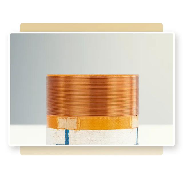

虽然丹拿的纯铝音圈绕线材料在大多数的应用场景下表现出色,但是精益求精的丹拿工程师依然在特定重低音应用场景下,找到了更适合的材料——高纯度铜。
相比纯铝音圈,铜音圈的重量更大。但是由于这是专用的低音单元,无需兼顾中音部分。所以更多重量反而有助于降低单元的谐振频率,提升单元在极低频的表现,使得全新Contour 60i在极低频段具备更大的能量,更游刃有余 。同时,铜相对于铝具有更佳的导电特性,也有助于降低低音单元对于功放苛刻的电流需求,更容易与功放进行搭配。(* 仅限Contour 60i)

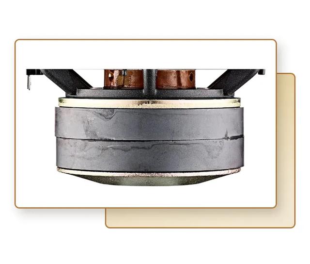

如果把一个单元比作一辆汽车,那么单元的磁路系统无疑就相当于发动机。单元振膜之所以能够进行双向运动,推动大量的空气,全部依靠音圈在磁路系统形成的磁场中受力,从而带动振膜运动。发动机强劲与否,决定了低音的控制力、爆发力,以及低频最难做到的质感。
全新轮廓Coutour i全部采用了改进的双层磁路系统,磁体材料也经过改良,能够产生更均匀,磁力更强的磁场,为低音单元提供更强的动力储备。

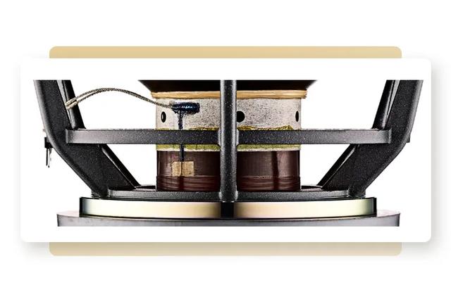

一般来说,音箱中的低音单元承受了来自功放的大部分功率。因此,大家常见的低音单元一般都身型健硕,没办法,这都是逼出来的,没有强壮的体魄就无法胜任音箱中最累最苦的工作。
作为低音单元中的运动部分(音圈、定心支片、悬边、振盆),音圈骨架同时承受着高温与来自定心支片和振盆的拉力,运动越剧烈,拉力与温升也就更大。
在Contour 60i的大口径纯铜音圈单元上,为了有效承受更大的功率,音圈骨架材料被升级为增强三重玻璃纤维,使得长时间大功率工作更为稳定。
