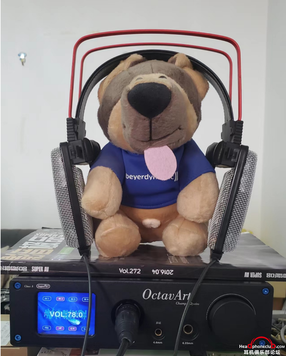

为了将录音中各方面表现的尽量完善靠谱,本次使用的器材是SSL 2专业声卡+SuperFET超级耳放/前级一体机+AKG K1000耳机。

奥世影音的SuperFET超级耳放/前级一体机,是一台使用了独家全新技术SuperFET的产品。通过独特的电路设计,和精密的元件选择,这台机器可以在驱动各种类型的耳机中,都表现的游刃有余。整体温润全面和极其细腻的声音表现,可以将曲目中的各部分,包括细节和情感表现的十分清晰到位。

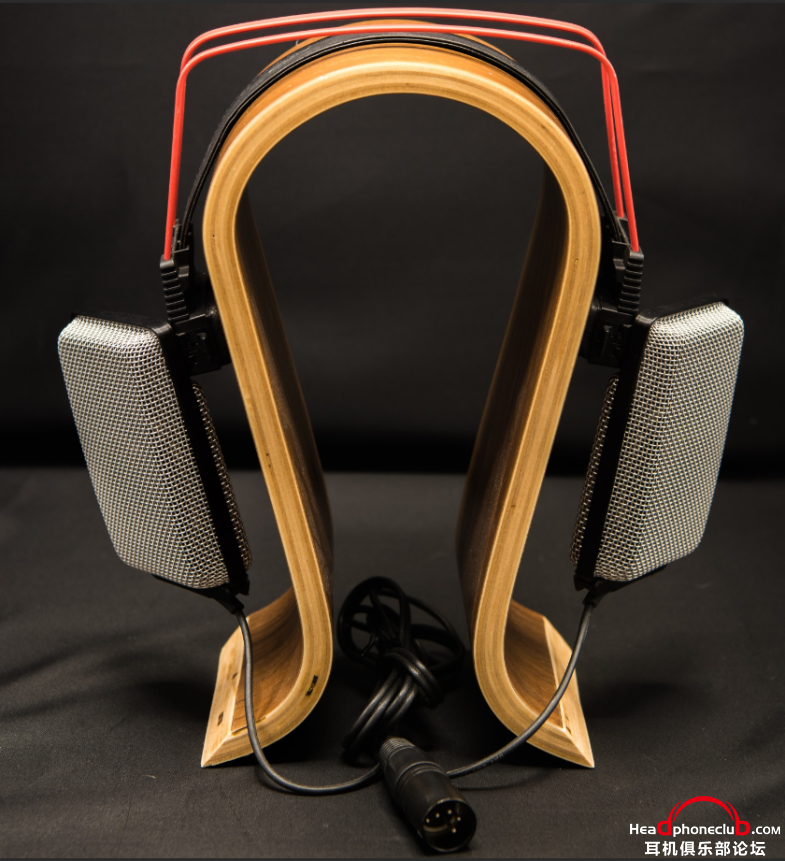

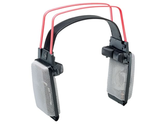

作为参考的目的,这次选择了AKGK1000这只耳机。KK这只耳机,曾经是耳机圈中的王者,可惜多年来一直都没有一套公认能推好它的设备。在后来平板振膜耳机和气动耳机发展起来后,它渐渐地不被大家经常提起。公平而论,我也觉得在新出的这些旗舰平板/气动耳机直接对比下,KK并不能达到全面胜出的表现,但其独特的声场和音色魅力,却仍然足以凭这些在顶级耳机系列中占据一个不可动摇的地位。
KK这只耳机,确实是不可否认的存在低音“量少”的特点,如果不客观面对这个问题,而生硬的要做一套系统将它的声音推的像有罩耳机那样低音澎湃汹涌,基本上都会失去其中音表现力上面的优点。甚至会让聆听者产生这只耳机的声音是很糊的错误结论。实际上KK的中频部分是极度清晰干净的,再加上完全自然的高频延伸,可以在从中低频开始到极高频部分对任何前端系统进行“审判”级别的鉴听。
由于全开放自由场(比开方式耳机更开放的凌空吊装)式的结构设计,AKG K1000的低频量少完全是技术性的事实。但事实上KK的低音并不是完全消失了的那种感觉,KK的低音,“量”虽然少,但“感”却非常好,如果不是一味追求“澎湃”或“轰耳”,KK的低音完全是可以满足99%以上曲目的审美需求的。前段时间,调试唱放时,顺便拿过它来听了一下,在RIAA曲线的加持下,KK爆发出了汹涌澎湃的低频表现。所以对于拼死也要追求KK极致低频的朋友,我倒是建议直接加一个均衡器将低频提升10-20dB,而这是完全符合这只耳机结构特点的处理方式。
其实KK这只耳机的结构,和音箱圈里一些烧友情有独钟的障板全频音箱简直一模一样,甚至应该说连障板都省略了。而障板全频音箱用户所心爱的完美的中频段和极其自然的高频延伸,K1000这只耳机显然是一脉相承式的都完美体现了出来。

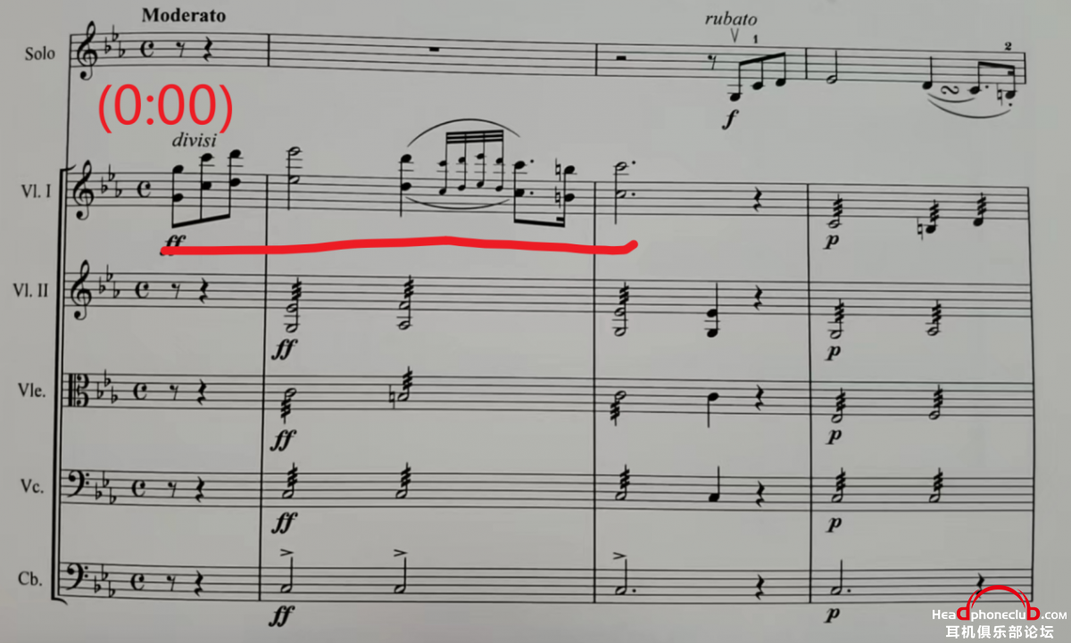

“3671~~~767176~6 56”,这一句(0:00-0:10),如上所说,必须完整表现出悲壮且戏剧性的情绪色彩。整句的感觉应该有表现如天降大祸般的情绪。开头伴奏小提琴第一声部,如从半空中突然出来,冲向上然后往下落下,中间有沉重的低音(这里很怀疑穆特版本是加入了定音鼓帮忙,原谱上是没有鼓声部的)加入直到结尾,整个过程应如半空霹雳最后砸到地上经久不息的感觉。听过很多系统,包括不少音响展上的昂贵系统,最后的低音部分完全不能“落地”,直至乐句结尾处仍处于半漂浮状态,这显然是一种不够完美的状态。

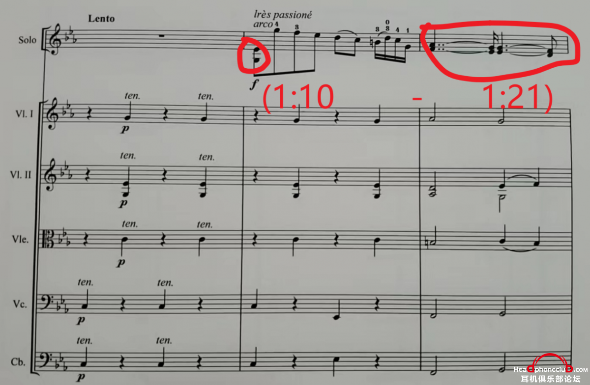

这里有一处地方可以用来检验器材的声音还原和分析能力,在(1:10-1:22),独奏小提琴的这一乐句使用了双音(就是同时演奏出一高一低两个音来)演奏法开始演奏,并在结尾也用了一个长长的双音进行结尾。这头尾两处双音的处理方式,真是恰如其分地表达了主角悲中带伤的情绪。如果播放器材不能清晰完整地听到这两处双音演奏,对音乐情绪的感受将一定会是大打折扣。当然后面部分还有不少双音演奏的部分,但这里的这部分是伴奏比较弱,独奏琴声比较突出的一处。所以在这里,独奏小提琴的演奏方式必须应该能听的明明白白。后面伴奏和独奏琴声一起发力的部分,独奏琴声是不是双音即使听的不是太清楚,也基本不会对音乐整体的表达和听感产生太多的影响。

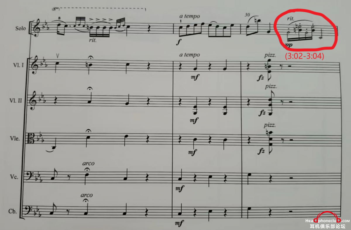

这一段里应该能清晰听到的双音演奏部分还有(2:08-2:12)处,不过伴奏的音量比(1:10)处那里要大了一些,所以对器材的挑战也就会更大一点。(3:02-3:04)处有连续4个泛音演奏的音,总谱上看应该是第2、4个音都是上面泛音下面实音的双音,可惜不知是因为觉得演奏难度过大,还是个人对音乐的理解不同,穆特这里都给省略成了只留下上面泛音的处理方式。演奏家根据自己的理解和喜好在细节处改动谱子的情况非常常见,海菲茨版本的此曲,虽然在这个地方确实按谱面要求同时演奏了上面的泛音和下面的实音(确实好听,超NB的),但在别的地方也有不少处自己改动的地方,如(3:08)那里三个快速连续的音就被他擅自也都改成了双音(可能是他老人家觉得还不够过瘾的原因吧)。

SSL2+SuperFET+K1000这套系统在重播这个录音时以非常高的品质的完成了上面提到的所有要点要求。整个曲目情绪的丰富变化都能清晰的表达,整体音色无论在什么状态都能保持优美的状态。由于这个曲目对低音的要求不高,所以只要第一句出来时低声部能够“落地”且质感足够结实,后面也不会遇到低音不够的部分。
SuperFET整机虽然体积不大,但在驱动KK时却毫无吃力感,在使用HD800(单端驱动)听这个曲目时,音量只要开到80(音量最大为127),而换上KK(平衡驱动)时,音量也只要打到90即可。而SuperFET音色的全面和出色的细腻度,加上KK堪称完美的中高频表现,则为重播这个曲目提供了强大的支持。
