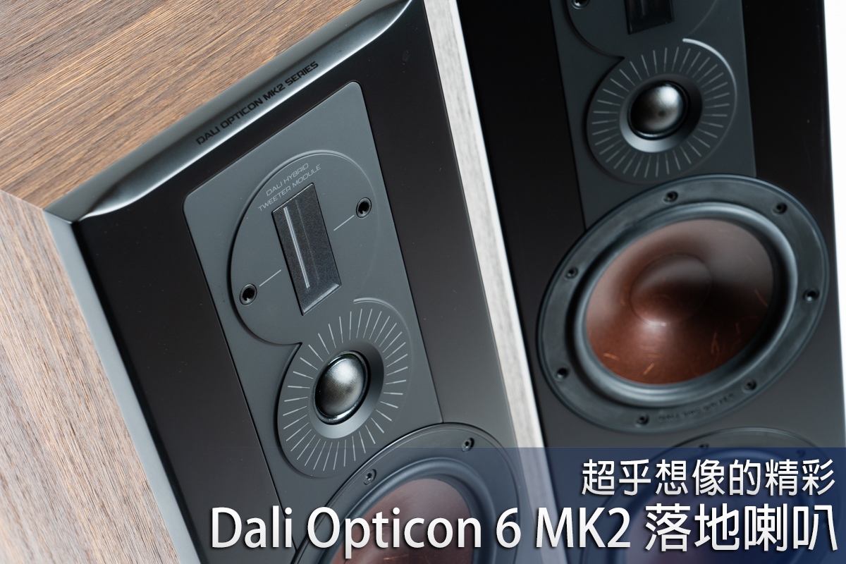

从箱中取出喇叭,不禁让人心中一喜:这对 Opticon 6 MK2 还真漂亮。在方方正正的箱体上,利用材质创造出一种可触及的质感,在第一次接触时,就带来了主观的使用者经验。这是Dali所擅长的。你摸它的箱体贴皮(Tobaco Oak,烟草橡木),那个纹路的立体感,透著原始的、自然的个性。而它的网罩也与众不同,Dali 选用了经纬纵横更为立体的粗织布面,触感甚好。平价喇叭裡,Dali Opticon MK2 系列真可谓为独特的存在。
搭载招牌技术之一的“混合式高音模组”
Opticon 6 MK2 是系列的二当家,上面还有低音口径更大、多一颗中音且单支重量超过 30 公斤的Opticon 8 MK2。一对订价不到 10 万的小落地喇叭,蕴含了多项 Dali 的招牌技术。首先要提的就是它的双高音 Hybrid Tweeter 的设计,结合一只 17 x 45 mm 的铝带高音,以及一颗 29mm 的软半球高音。
这种混合铝带和软半球双高音模组,Dali 行之有年。或许在其他 Hi End 品牌喇叭上也有类似的设计,但鲜少有厂家把 Hybrid Tweeter 的设计下放到 10 万以下的喇叭身上。Dali 却是几乎除了书架喇叭外,Opticon MK2 以上全线落地喇叭都搭载了双高音技术。这有什麽好处?Dali 表示,再好的软半球高音,频率响应超过 10kHz 后就会慢慢衰减,但铝带高音却可达到更高。因此,他们加上铝带高音,用以补强 Opticon 6 MK2 在 14,000Hz 以上的频段。这麽一来,使用双高音的 Opticon 6 MK2 的频率响应可上达 30kHz,而且铝带高音具有绝佳的水平扩散性,离轴响应表现依然很好。
