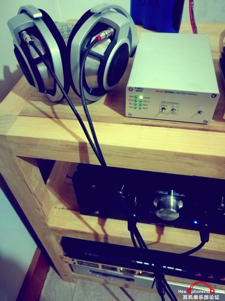

Weiss Int204。玩数字界面的人对这货必定不陌生——在国内长期以来和Berkeley Audio alpha(以下简称为BADA)、Hydra Z(以下简称为HZ)一直并列为民用USB数字界面的三强。以“瑞士血统”的高端大气上档次著称。
也因为同样原因,Weiss Int204之名虽如雷贯耳,但声音如何,却是目睹者多,耳闻者少。
早在去年8月,我评测Hydra Z时就说过,有机会一定要听听Int204和BADA,然而这货出货量和HZ是一个尿性,经常没货...而且光光为了评测去买台全新的(还得提前订货),实在是比较亏本,像本人这种穷屌是绝对吃不消的...
这里要感谢单衣总,终有机会让我品尝到这台拥有贵族血统的界面(大雾)
熟悉我的人应该都知道,个人不喜欢谈听感(尤其是数字界面,原因我之前的文章里面有详细提及),但毕竟是人都爱谈这个,何况204的听感确实少之又少,因此这里也不免入俗套,聊一聊(当然,照例声明:本文听感纯属个人听感,切勿当成参考的绝对标准,不然事后来找我算账我可不认哦

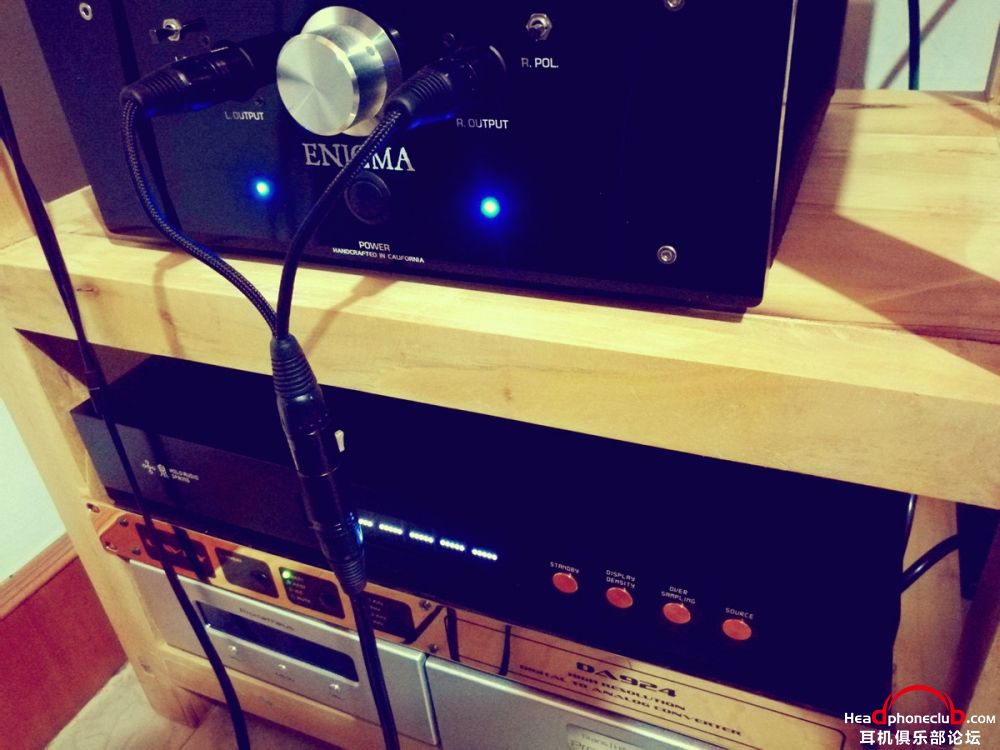

系统搭配:
1、比较的数字界面:Weiss Int204(卷绕电池供电)、Hydra Z(线性电源供电)、某订制神器Ver2.0版(以下简称MK2,自带NB线电)
2、解码:Lavry Gold DA924(关闭CrystalLock模式,选择跟随前端时钟模式)
3、耳放:Wells Audio Enigma
4、耳机:HD800
5、线材:线世界白金星7 USB线,其余设备周边均为古河(古河控的执着...)
XMOS,这是一个极好的方案,国内用此方案的界面可以说是占了绝大多数。说“极好”,有两重含义:1、做好了声音就是极其好;2、这方案极难做好。
因此很多界面都直接采用公版方案,省去了不少开发力气的同时,也能做出一个相对还可以的声音。这种列子有很多很多,就不一一例举了。而204这界面,就是在xmos界面里可以算作佼楚的产品。
这个界面声音上最、最大的特点,就是拥有无与伦比的“活生感”。这是一台可以让你一开声就会立马感到“哇喔”的界面~~
这种感觉真的很棒,这是我在至今为止其他高端USB界面里面极少感受到的,手中的订制神器MK2也是一台声音质感极为精制的界面,在各方面均不在int204之下,硬素质方面甚至犹有过之,然而论“活生感”这点,却仍要略逊半筹:每个音符都感觉活生生地在耳边跃动,柔滑,起伏跌宕而又乐感充实。这就是所谓的贵气么?
这是一台特性鲜明的界面:拥有极其充实的密度感(个人认为甚至还要略胜HZ半筹)、无与伦比的活生感、丝毫不在Hydra Z之下的丝滑过渡,质感鲜明而又不会显得硬朗,整体呈现出非常鲜明的通透度和优秀的空间立体感。之前在俱乐部看到由用户描述这台界面是比较“阴柔”的风格、也有大佬说听着有点娘炮。然而实际听过后,个人认为这界面是柔和,但却并不“阴”,也没有觉得“娘”。整体的控制力有着的相当高的水平,该柔和的地方丝滑顺畅,该跌宕起伏的地方却也是毫不手软,动态瞬态有着非常好的水准,在这点上,比Hydra Z个人觉得有着可闻的提升。HZ用过的都知道,就算加了线电,瞬态动态的表现并不是那种非常高级的水准(虽然绝对不差),还是有点内敛。而int204在这方面就完全表现得更加收放自如,没有“软”的体现。
凝聚力上,Int204相对于HZ感觉更好一些,HZ一个比较大特点的是“宽松”,相对有一点点松散的感觉,这点在204上就基本体会不到了,声音凝聚力增强、质感变好、动态瞬态上去后,整体的声音控制力就有了显著的提高!
结像方面,204结像偏近一些,偏大,仿佛一切都在耳边演绎的感觉。讲到这里,倒是不得不提204在耳机系统上一个相对明显的“缺陷”——为什么打引号?因为这并不算缺陷,而是因为204结像偏近、较大,再加上高密度的信息量,将这些信息量大幅拉近到耳边,会在刚开始的时候牢牢抓住你的耳朵,但久听之后,你就非常容易觉得耳朵疲劳——这个“缺陷”在耳机系统上有着非常明显的表现,但是在音箱上就可以完全忽略了。
如果只是以上这些特性,就让Int204卖1W大洋,我觉得还是不值的。但既然卖1W,人家就有卖1W的理由和底气——接下来就要提到weiss int204最值钱的卖点:DSD-PCM算法。
以前不少人也提到过,204最值钱的其实还是Weiss自家来源于saracon的算法,这套算法的dsd-pcm转换噪音低于-148dB,已经低于AES/EBU 传输的理论极限值-144dB,市面上能硬解dsd的界面寥寥,能转成这样质量的貌似也就只有weiss家了(公开的dsd-pcm算法其效果和解码器内部的环境是无法和weiss自家这套算法以及界面内部环境相提并论的)......所以,不要说204贵,人家贵有人家贵的理由(虽然weiss的牌子也值钱)!
本次参与评测的设备,听感和素质结合成整体评价的话:Weiss Int204和MK2这俩界面算一档,HZ算次一档,MK2不详细展开说了就,毕竟不在市面的东西。这里强烈推荐Int204用来听DSD,效果比DOP封装好后传给解码去用公开算法转换要好不少。

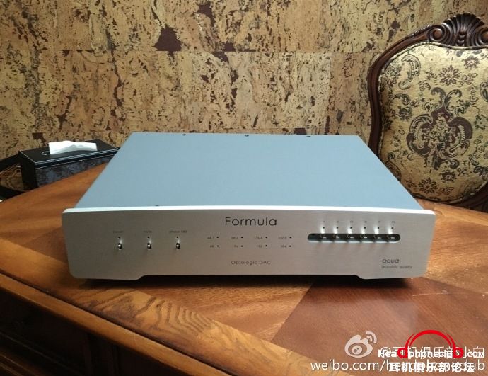

最近国内貌似挺流行R2R架构的解码,从代理商到diy商家,貌似都纷纷引进、推出各种价位的R2R dac,比如ROCKNA、TOTALDAC系列,还有最近刚听说的意大利的Aqua Formula
(阿库娅表示一脸ZZ)
国内的话就好比so总的HIBIKI、丹娜还有这台泉,都一下子火了起来......
PS:不熟悉R2R架构的烧友们可以看下这篇文章:http://www.ti.com.cn/general/cn/ ... tsp?contentId=45892),也不知道是哪位大神挥舞着大旗把R2R热潮带出来的(方波帝:啊,你说啥? QQ图片20160721184954.jpg   )......
其实之前我对国内的R2R并不了解...Jeff的话是因为他早前做的那个xmos公版的数字界面我才知道的,后来的泰坦鸟HUB才熟悉起来,其他的两个厂家我是最近才知道......
原因大家估计都清楚,前两天的“黑泉事件”...泉解码大战rockna...闹得沸沸扬扬。不管是有人黑还是炒作,反正怎么说呢...就结果而言,一下子国内的R2R厂家都露了个脸,全火了...
