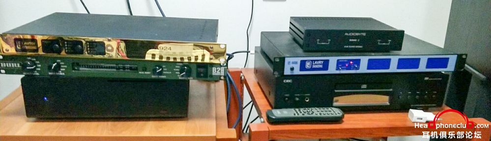

另外胶带下前后端情况:
音源:普通HTPC
界面:Focusrite RedNet D16、Hydra Z及线电
解码:Lynx Hilo、Burl B2 Bomber、Lavry Blue(DA824)、Lavry Gold(DA924)
功放:山灵 A3.2
音箱:PMC Twenty 22
其他:欧亚德排插及若干廉价专业线材

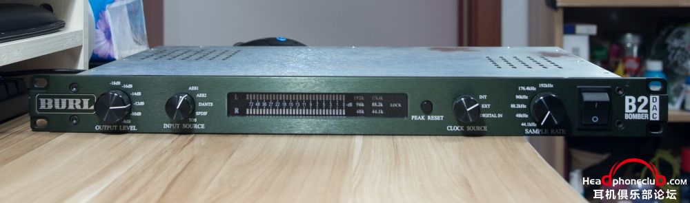

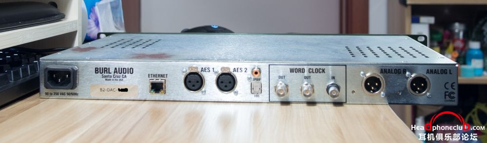

1、Burl B2 Bomber DAC
Burl B2是一台两通道DA,通常情况下标价2500美刀左右,对于着重考虑价通道数的专业用户来说,这个定位比较奢侈。在1u的标准机壳上,B2提供一组模拟输出,AES/SPDIF/光纤/Dante数字输入(Dante模块为选装),另外有字时钟同步输入和输出;正面面板可以调整输出电平,切换数字输入源,调整时钟源以及SRC等。但是,机器没有提供耳机口,也不带前级功能。
外观上,B2是银色的三面配以墨绿色的正面面板,黑色旋钮,显示屏无触控,显示输入源、采样率等。应该说整体比较直观,操作简易,但也可说是简陋粗粝,透露着老美式的粗犷风格。
既然功能简单、外观简朴,那么解码素质或者回放水平应该是这机器的重点,而从Burl官网对B2的宣传来看,全A类及分离运算放大的设计,似乎有点卖复古味道的感觉。实际上,B2有其独有味道,声音风格确实与一般追求准确回放的设备不同,体现了厂家的调音理念。在刚拿到B2换下Brooklyn的时候,可以明显感受到这种风格的差异:从中性、朴素、冷静切换成了温暖、饱满、热情。整体来看,B2可以说有一种典型的“美国声”特点,动态刚猛、气势十足,在能量分布上整体偏重于下盘,中低频衔接自然、能量突出,与同价位突出飘逸高频的Forssell可以说处于对立面。另一方面,B2也可以说有一种复古的“模拟味”,宽松、厚重,突出整体情绪表达,与整体纤瘦、突出细节呈现的hilo也恰相对照。
与更高阶的解码(如下文将要提到的DA924)相比,B2的不足也比较明显:整体解析稍逊,细节还原能力比924有差距;同时以我个人的口味来说,B2的动态有些过“猛”了,中低频(有点像当年的HD580)的味道也过于浓郁。当然,也正是由于B2的这种特性,使得它比较适合回放一些人声表达优先,氛围感浓厚的音乐,如爵士、摇滚。当然,尽管如此,如果要我在hilo和B2之间选一台,我肯定还是选B2,具体咱们下面再说。
另外,B2的可玩性比较多样,可以SRC调整采样率,可以外置时钟加持,也可以改线电,应该说潜力不小。可惜楼主并没有优秀的时钟,也不敢直接改动原机,此处只能留给玩过大佬们补充了。当然,最重要的还是B2可选择Dante模块,取得一个接近D16效果的界面。

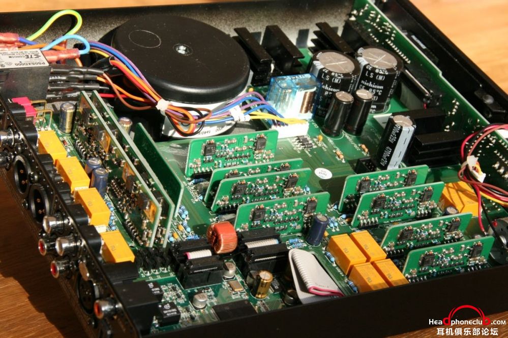

严格来说,Lavry Blue是4496的壳子配上DA824的解码板所形成的一台解码器,但在4496的机箱内还可以根据需求安装AD板、话放板等等,算是比较早出现的模块化机器,其功能也远不止数模转换。有意思的是,尽管出品年代很早,但Lavry 4496和DA824仍然可以在一些专业音频商店买到,Gearslutz上二手交易也很频繁。可见Lavry对产品线的更新确实是很不勤快,但产品至少在北美还是受到比较广泛的认可的。
在只装了DA板的情况下,Blue在功能上可以说极为简单,只有一个XLR数字输入和一对平衡输出;也没有USB或者火线输入。机壳面板和机壳内部都可谓空空荡荡,不仅家具属性为负,也极不利于开脑放。不过,尽管其貌不扬,但根据技术大牛的介绍,DA10实际上就是DA824简化缩水的版本,曾经的三小强之一恐怕还得是它的小弟。
相比之下 924作为Lavry当年的旗舰机型,无论是外部做工、造型还是内部结构、用料都“诚意”很多,接口也属于常规够用(两组AES一组同轴)。但受限于设计制造的年代问题,并没有联接电脑的界面。
虽然924已很古旧,但毕竟与Prismsound DA2、DCS 954、Weiss DAC1并称为上世纪末的四大名机,不仅在声音回放方面有口皆碑,也被很多母带棚所采购(当然卖的更好的还是他家的AD122)。
在声音呈现方面,DA924可以用三个关键字概括:清晰、均衡、优雅。作为曾经的顶级解码,DA924在基本的解析和还原能力方面自然毋庸置疑,两端延伸和细节呈现能力都相当优秀,声音规整、结像清晰,具有很高的安定度。其二,作为专业厂家的产品,DA924呈现出一种端正、健康的声音,三频的分布自然,还原较为中正。其三,DA924在高素质、高均衡的同时,音色优雅、圆润,不仅没有一般专业器材寡淡、冲硬、不耐听的特点,而且非常悦耳、动听。总的来说,跟hilo比,你会觉得它更好听、更耐听,而跟B2比,你会觉得它素质更高、更平衡:这确实是上了一个层次的水准。
当然,924也存在一些显见的劣势。首先是目前已经停产买不到新机,虽然二手并不难淘但有不少工作时间长的机器显然不是很令人放心(譬如我淘第一台是01年出厂的,那时候Lavry Engineering还叫DB Technologies);其二是需要热机,开机的声音明显比较薄、燥,需要一到两个小时的工作才能进入一个比较好的工作状态;其三是时代局限,在联接PC和码率支持方面受限较大,需要另配界面或者数播,播放DSD则需要降频,又是一笔不小的开支。
