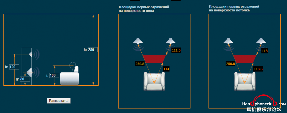

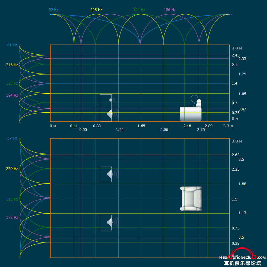

找问题,我们用各种前辈编写的现成软件可以分析一些基本的数据
http://www.acoustic.ua/forms/calculator8.en.html
1.计算房间驻波频点和分布
2.音箱摆位最佳区域
3.驻波频点的频率做对应的吸音和扩散处理
XYZ 3个轴不同的驻波频点出来了
软件给出了摆位的最佳区域,避开驻波点对音箱和听音位置的影响。因为200多HZ是很好处理的,我们主要要处理100HZ以下的频点。
这就是论摆位的重要性,有可能你正好摆在驻波点上,如何好听呢?不要砸箱子,箱子并没有错。只是房间限制了没有发挥出来。

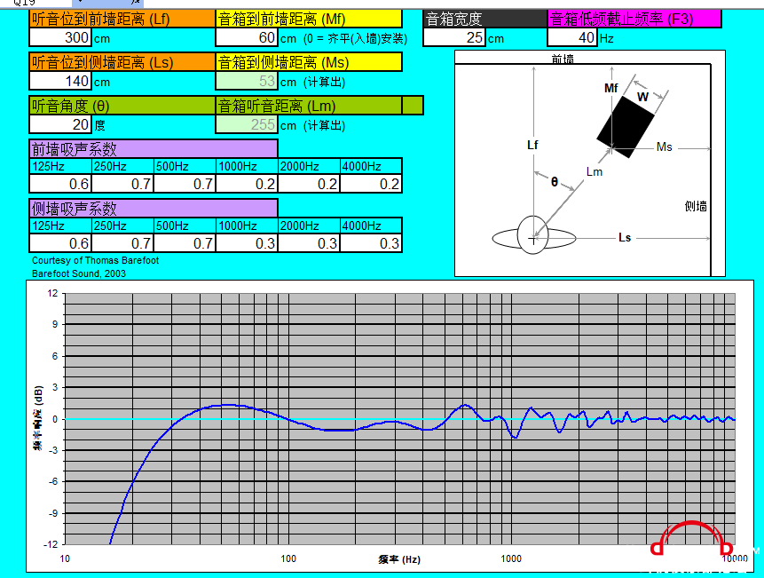

https://amcoustics.com/tools/amroc
1.计算房间的比例是否合理,是否在波尔区域内,从图中看出不在,首先房间比例就不合适,额,打击发烧热情
2.根据容积计算混响时间以及需要处理的吸音面积和材料系数。一般小房间设置0.2-0.3S为佳。
这里得出了需要吸音的面积,如果是没有装修好的房间,那么按照这个做基本不会过吸,对于已经装修好的房间,这个参考意义有,但是需要后面借助仪器测量来分析了。后面会说到。
http://www.acoustic.ua/forms/calculator4.html
反射点找出来了,这个就是反射声,也是我们需要处理的,在这些点根据听音需要放置扩散板或者吸音板调整。
这里就是为什么有的吸音或者扩散材料拿回来没作用,不是没作用,而是位置没有放好。

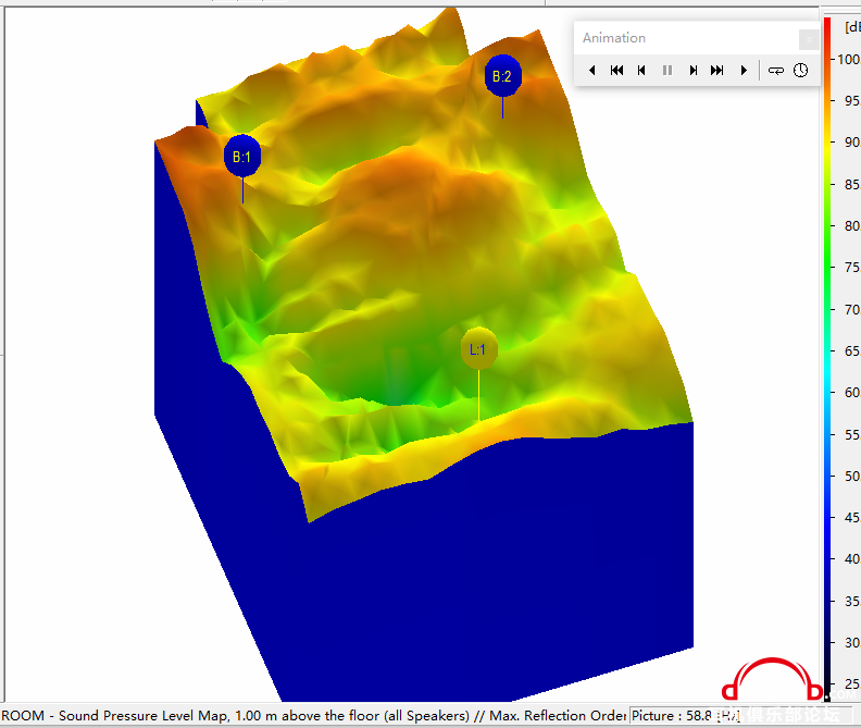

如果房间不太规则或者需要进一步的处理,那么我们就要开始建模最大程度的模拟房间了,这里我们用到Cara这个软件,对于小房间波动声学的模拟很好
从上图上看房间里面只有一个沙发,混响的时间 RT60在低频端是很高的,所以会轰隆隆的响,没办法听了。
跑一遍SPL声压测试,给出全频段内的音箱和听音位置的压力图
验证了前面驻波分布的问题。
