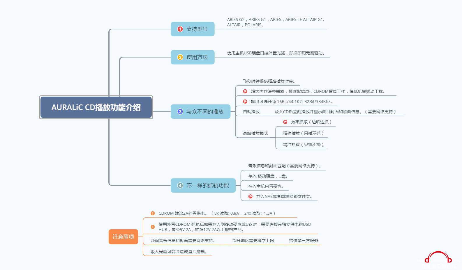

5.24日 AURALiC开始推送CD播放和抓轨功能新测试固件7.0,首先需要客户勾选选择参加测试计划选项,就会收到新固件推送,同时需要把Lightning DS软件更新到6.0 版本,预计正式版会在2020.6随着新品同步推送。
支持的主机:ARIES高级版、ARIES LE、ALTAIR 、ALTAIR G1、ARIES G1、ARIES G2、POLARIS。
不支持的机种:ARIES Mini(因为主机性能问题无法支持),VEGA G1、VEGA G2。
以下一张图表把特色和特别注意都说明了,请玩家查阅,做了一些与众不同的功能,如内存缓冲播放,可选升频播放,可以边听边抓,只抓不停,只听不抓,也可以抓入NAS或者网络文件夹
更多玩法等待大家的分享。如有更多问题欢迎拨打400-408-1024或者发邮件到support@auralic.com.cn
对于外置CDROM目前没有特别的推荐,从几百到几千的价位市面上都有,看大家的自己的预算,欢迎大家留言反馈问题。
