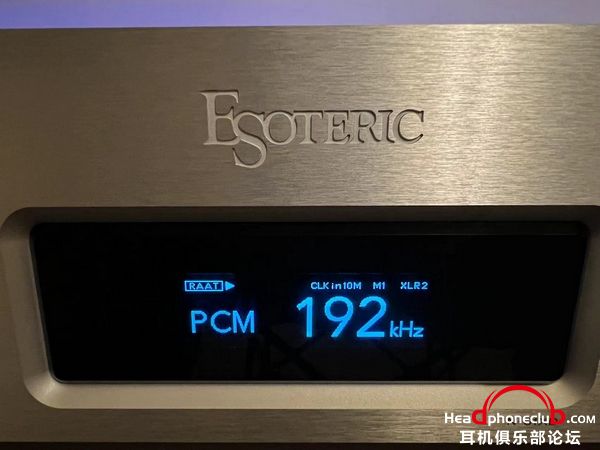

二嫂N-05xd是roon ready, 但我用ROON显示是airplay传输的,研究了好久才明白是N-05没打开ROON, 可是翻遍了菜单也没找到哪里设置。最后下载了最新手册才发现我的I/F固件没有升级。NND我已经根据二嫂APP的提示升级固件了啊,敢情这个I/F固件还得单独下载通过笔记本升级!
等着升级固件的时候,无意发现原来app上有ROON开关的选项,打开了ROON马上识别了数播。为啥二嫂不在手册上说清楚啊!
另外请教一下,新固件有个RAAT模式,是专门为ROON设置的,问题是我没设成RAAT模式也可以用ROON播放啊?那这个RAAT模式有什么用呢?

RAAT模式二嫂关掉了机器里和APP里很多影响ROON音质的选项,音质变化很大,可以玩玩。
ZMT
明白了,回头试试,多谢!  详情 回复 发表于 2023-3-1 20:55

 楼主| 发表于 2023-3-1 20:55:53 | 显示全部楼层
明白了,回头试试,多谢!
