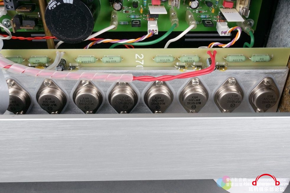

Krell kav300i 老烧都知道,驱动力不错的,他的失真甚至都低于功率更大的400i,
但很可惜,并非整机DC放大器,依旧会对高低频造成一定的时差。
只能说是DC线路放大,信号进入功放后不再有电容,但在门口呢,有一组输入电容过滤。
但其打造大电流的形象,得益于其坚持使用的BJT摩托罗拉功率管。
其射频电阻,0.5欧姆。数字越大,说明功率管的匹配精度越差。
在设计师被赶出门,自立门户后,其射频电阻达到了1欧姆。这和功率管数量越来越多,也有关系。
所以说,管越多,声音越粗,但是呢,对待变态的喇叭的阻抗变化,会耐抗一些。
为设计变态的音箱(用家)的极限情况,损失99%的音质,这就是音箱的矛盾和原罪。
再看看低到0.33欧姆匹配进度的顶级功放ICOS 270合并机。
对了,这2台功放,在相同失真下,0.03%都是约70瓦功率。
至于1%失真和10%,100%失真其实区别不大,都是不能听音乐的。所以那个时候的300瓦,3000瓦,喇叭永远用不到,用了也不能听。

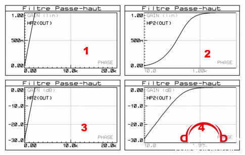

有一个基础概念不得不指出,
模拟电流和数码电路不同,
数码是精确到点的。一刀切断。
而模拟电路上的电容,是对信号的整个低频段,都产生和信号的高频部分不同级别的时差。
利用电容过滤低频信号,是高频分配器的基本原理。高音单元的分频器的曲线,相信大家都看见过。
所以么,10万以下的功放,可以看人喜好。
但如果是10万以上,还号称是高保真功放,那还不是DC的,就说不过去了。
尤其是,5万,其实就能有历史悠久的100%法国设计,法国制造的高保真功放。
数字也不是精确到点的,参考影院系统的频切,都是有一个斜率,最多斜率可调,但是没有垂直切的。。。。  详情 回复 发表于 2023-3-16 07:01

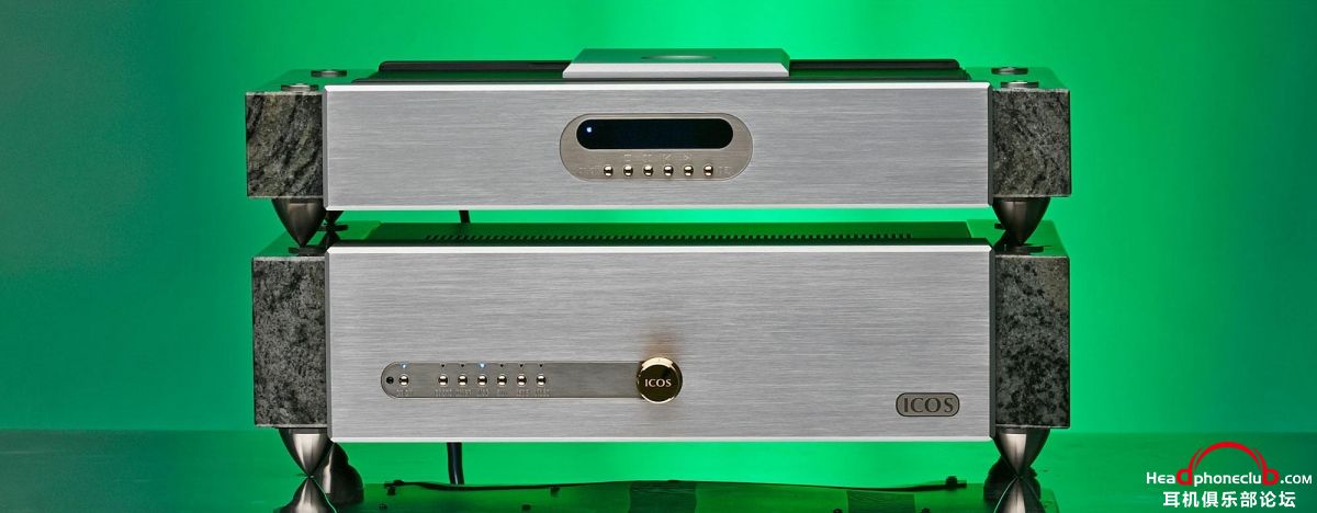

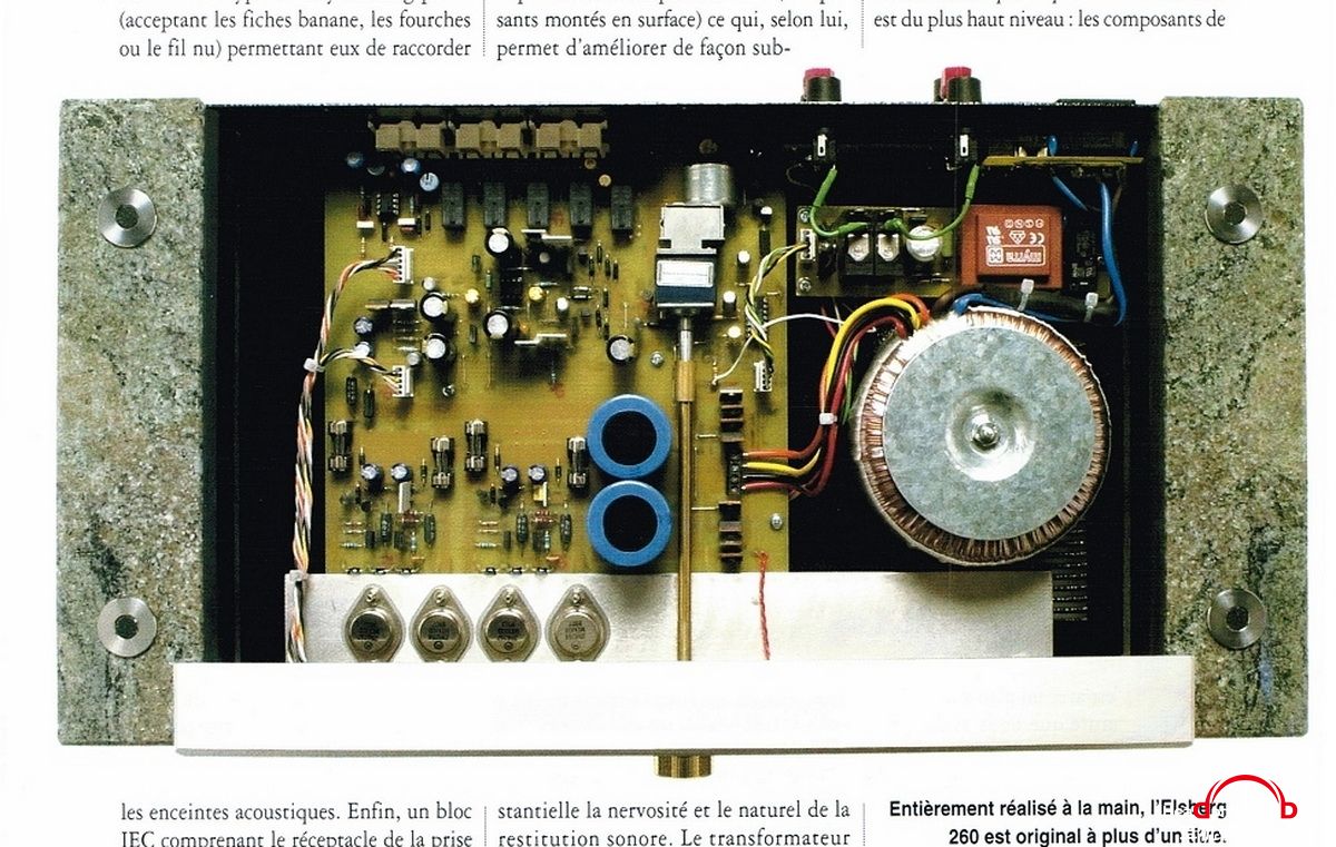

发表于 2023-3-16 10:38:21 | 显示全部楼层
看看这个ICOS的内部,对比一下这台二手不到万元的krell 300i
97
4937
151
151
2005-11-23
发表于 2023-3-16 11:38:28 | 显示全部楼层
别抱希望,一个手工焊焊的小作坊就靠机壳两边 2块 大理石作卖点,怎和 krell 去比 ?
50年老牌整机直连DC功放,当然不能和那些输入端就带电容的号称“直连DC电路放大”同日而语, 后者还被美国权威带机器测评媒体的指出。 “Though the KAV-300i is capacitor-coupled at the input, ” 图4上一段第  详情 回复 发表于 2023-3-16 21:06
PCB 单面板, 每个声道一对管子 看起来手工焊的, 还有飞线,这工艺上个世纪70年代的。  详情 回复 发表于 2023-3-16 11:49
转盘: MSB Signature.  melco
前级: Boulder 2110
功放: Bryston 28bsst2. 电分 mc2
pmc MSB mc2 Burmester 交流群:207070997
858
2010-6-10
发表于 2023-3-16 11:49:25 | 显示全部楼层
徕卡 发表于 2023-3-16 11:38
别抱希望,一个手工焊焊的作坊小厂就靠机壳两边 2块 大理石作卖点,怎和 krell 去比 ?
PCB 单面板, 每个声道一对管子

 楼主| 发表于 2023-3-16 21:06:12 | 显示全部楼层
外行人看热闹,内行人看门道。
但您怎么说也是个业内知名维修CD机的老师傅了,应该多少看得懂,不至于出这么外行的话。
如果您是被友商胁迫,你就眨眨眼。
更大可能是,功放并不是您的专长,但是呢,江海是老的辣。
为什么这么说呢,ICOS网站上那么多功放型号,您特意挑了一张最薄的功放,想挑个软的捏。
可惜,您失策了,搞错对象了。ICOS是一个您根本不配提起的品牌。就像修电瓶车的并不合适讨论位于ICOS厂房旁15分钟的法国布加迪跑车的设计一样。
在法国30年历史的高保真编辑室,你放的内部图的功放,正是30年历史的法国专业高保真测评编辑室的参考合并功放。
分体参考功放的后级是FM acoustics 611,前级是ATC。
无图无真相。
50年来法国最昂贵的老品牌ICOS,整机从第一台功放就是整机直连DC放大,
当然不能和那些输入端就带电容的还被厂商宣传“直连DC电路放大”机器同日而语。
后者还被美国权威带机器测评媒体的指出。
图4上一段第一句。链接地址
Krell始于小丹Dan d'agostino的DIY作品,在车库中完成。
ICOS设计师是从模拟唱片录音室Prodisc Strasbourg的录音监听系统开始。
值得注意的是,是史上首套主动式高保真系统。声学百科词典中榜上有名。链接
这台前后级完全独立的功放,和ICOS所有型号一样,拿到过法国所有金奖,20年外形至今没变,如今依旧在世界艺术之都,寸土寸金的巴黎就有2家有50年历史的音响店有售,
Krell,来法国试试。看艺术品位不逊于第二名的法国市场会承认谁。
