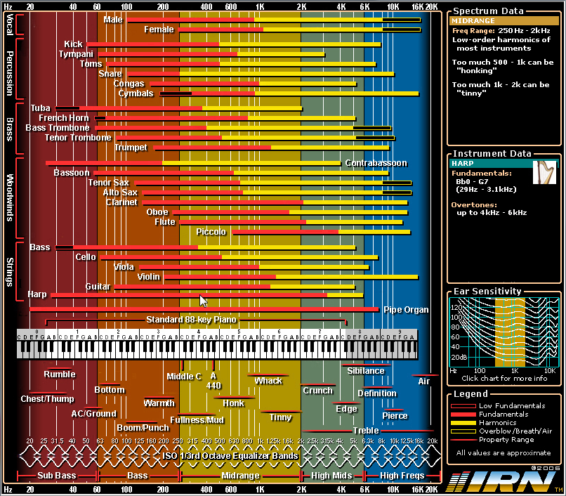

一,录音中的音乐频率分布
上图不难看出,(左起第三列)背景土黄色300-2000赫兹和第四列绿色背景的2000到6000赫兹,是男女人声,以及乐器音高和泛音音色最集中的频率范围。
巧合的是,人耳最敏感的区域,上图右下角,人耳等响曲线,2000-6000赫兹,300-2000赫兹,也正是人耳在60-70dB音量下,最敏感的3dB和6dB的频率范围。

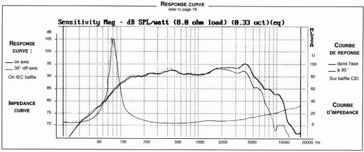

这可能是第一次听到,但其实不用怕,很简单。
上图是一只8.5厘米单元的测试图,位于中间的两根频响曲线,分别是其0度和离轴30度的频响,在1500赫兹开始分叉,就意味着出现音量差,即针对人耳的指向性
指向性,就是单元在某一个频率开始,在不同角度,出现音量差。
相反,该单元在100-1500赫兹的0和30度几乎完全重合,意味着:不具备指向性
人类双耳对于1500-6000赫兹的频率,通过音量差判断声源的定位,
所以,该单体,可以满足人耳所需的完整指向性。

下图中,是男女人声,male 和female女性,
以及各种,鼓,低音, 木管,管弦乐器,以及最下面的钢琴键盘。
红色是人声和乐器的音高(基频)范围,黄色是泛音范围(谐波)。
黑色是低频音高和气流声。
右边,右下角图表,还有ear sensitivity人耳敏感性,
黄色的是人耳最敏感的区域,也就是帖子上的内容。
