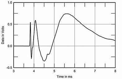

如何时差?看波峰,也就是尖尖角之间的差距。
0,5ms一格,也就是17厘米的距离。看看下图。
Focal 劲浪乌托邦音箱mezzo utopia
宣传focus时间理念,实际是,差了中低频,时差换算成距离,差了35厘米以上。
B*W 800 S 音箱
时差,距离差,同上!
