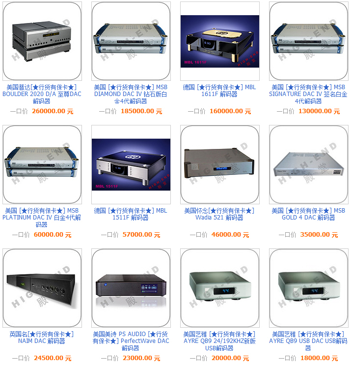

PerfectWave 用不着这么贵,最多2000刀就能搞定的~
