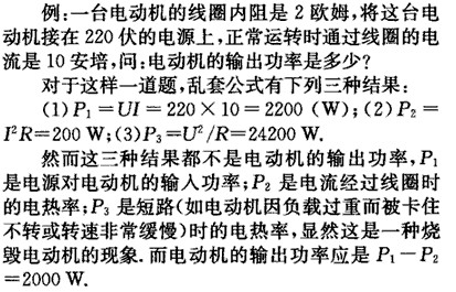

发表于 2013-3-8 13:11:30 | 显示全部楼层
耳机功率的算法应该和这个类似
