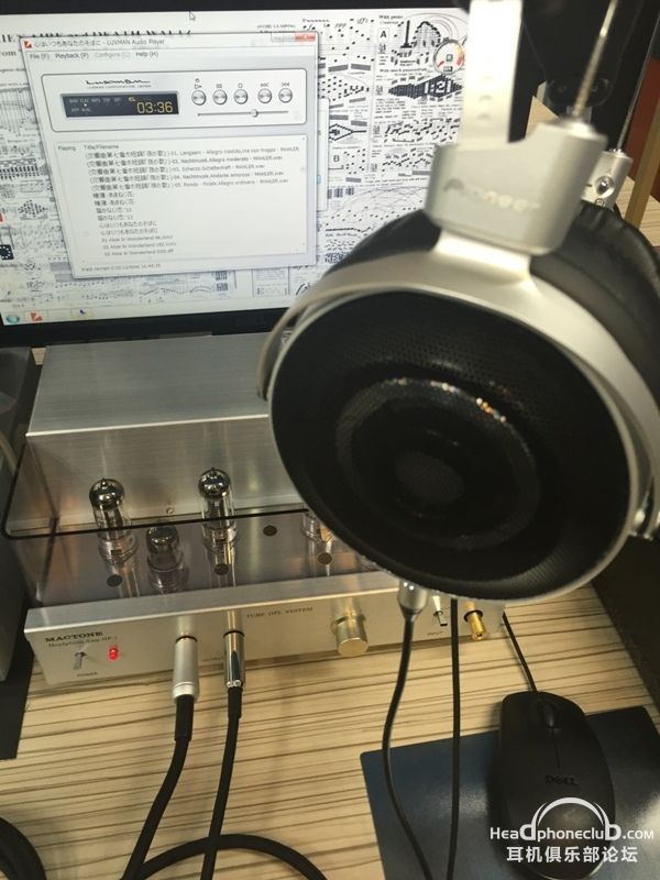

这耳机有点吃放,耳机展上在先锋自家的U-05上听的,虽然平衡驱动下声场表现满意,要超过HD800,但中频有点散,人声不喜欢。
后来去店里试Mactone的耳放HF-1的时候把Master1拿来一试,人声完全没问题了,够得上旗舰耳机的表现。
