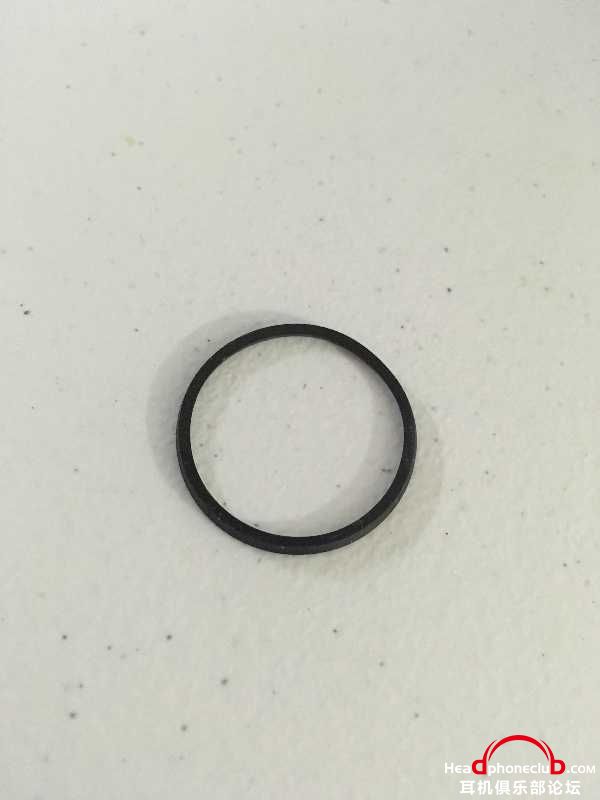

看了大家的鼓励,今晚上就把机器拆了...我看结构也还好,准备先自己试试
应该就是皮带的问题.搞笑的是,拆成这样了我才记起来并没有可以换的新皮带23333, 求问皮带这东西应该怎么买?都一样的吗?

看到网上有人说用热水泡一泡会有用,我试试...

折腾了一晚上,现在读碟什么的没问题了...光头部分可以正常升降,顺利读碟,每次都很顺.就是因为皮带的问题.
不过现在的问题是...一切都正常,CD 在转,可以显示音轨,正在播放的音轨什么的都有,就是声音输出没有了-_- 是不是什么地方烧坏了,求大神指点.

昨晚上我是拆下来两根皮带,一个控制光头升降的,一个进出托盘的.我用热缩法处理了下,其中一个好了,安装在光头那里.所以光头现在升降没问题,就是托盘进出不行.
然后没有声音的问题,是因为有一个 PCB 连接排线的插针有点问题.那里我看刚好是控制 digital audio 的.我把那个连接线处理了下,重插,可以了.
接下来,就是准备从 eBay 买新的皮带和 PCB 连接线.
