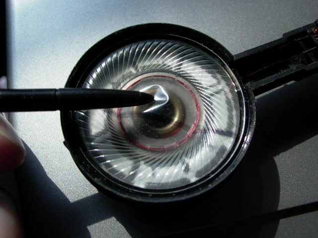

  图1 由always 网友拍摄的HD650单元照片

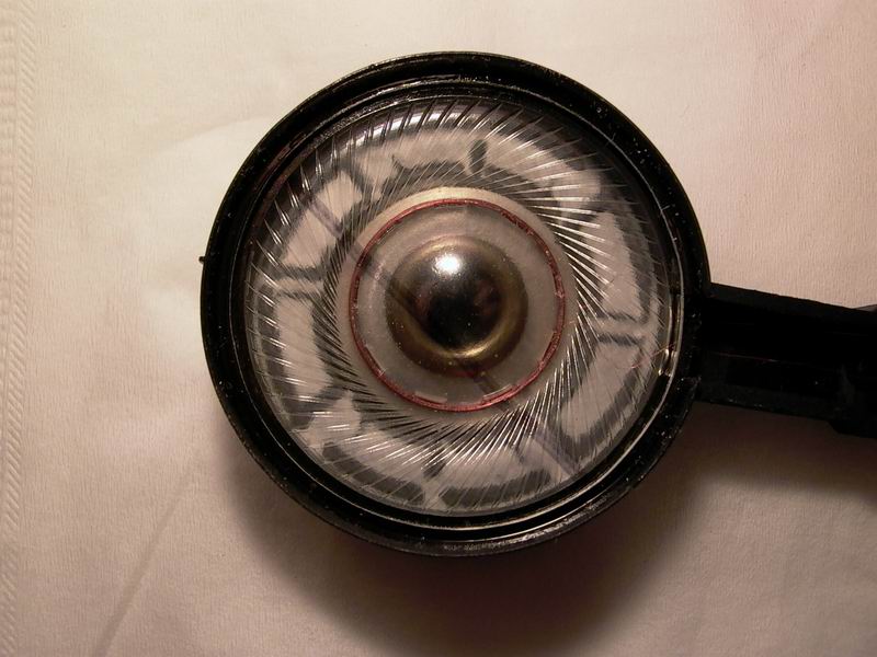

图2 由忘了是谁的一个网友拍摄的老HD600的单元照片,磁路是HD540时代就开始采用的铜磁混和制品,是标准的黄铜颜色,套住磁钢。

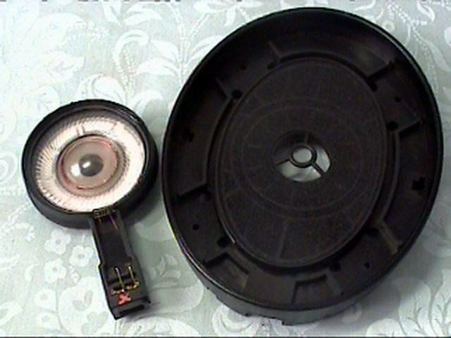

图3 由网友csdmq拍摄的他近期购买,也就是在HD650诞生之后制造的HD600的单元照片,可以清楚的看到,单元就是HD650的,磁钢完全是银色的,形状也完全不一样,完全就是HD650的单元。

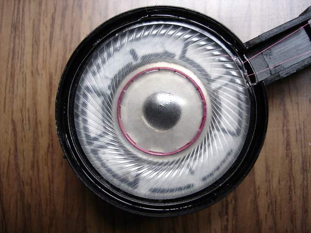

图4 由音乐女孩网友拍摄的HD650单元照片。

在深海旗舰结构调查第三集中
http://www.headphoneclub.com/bbs/read.php?tid=40840
念苍僧研讨了新老HD580的不同,以及与HD600的关系,可以说,新版HD580尽量采用了HD600用剩下的一切能采用的材料,以节省成本,打压价格
深海最早一批HD580采用的是当时深海研发的顶级震模单元,这个单元与HD600的单元是同一型号的,后来的HD600继续沿用,而HD600只是在外壳材料与耳罩外框上面做了一些改变,实际上,在深海耳机系统结构当中,框架造成的声音影响远大于单元对声音的影响,这点贫僧在研究540的时候就已经深切体会了。而在生产HD600的同时,HD580的震模单元就采用HD600用剩下的了,沦为了HD600的“次品”,当然,素质还是在一定标准之上的,只是好单元肯定是HD600优先用,贫僧想这是不用置疑的,只要深海领导者是个正常的商人。
而自从HD650诞生以后,深海用上了新的驱动单元,其铝制线圈由HD580和HD600的铜制线圈改成了铝制线圈,号称更加确保瞬态响应,磁钢由HD580,HD600的铜磁混和磁钢改成了使用了大块的单一高效钕磁来降低失真确保瞬态响应,而震模并没有看出有什么改动,应该还是以前的那片,在当年念苍僧同时知道这些资料之后就产生了一个疑问,深海还会不会同时生产两种顶级单元来分别供应HD650与HD600呢?念苍僧认为显然在商业上是绝对划不来的,现在已经变的无比精明商业的深海很难相信它会这么做。
当念苍僧看到csdmq 拆卸了他新买的HD600的单元,念苍僧震惊了,这个单元正是HD650用的,这个单元因为磁钢采用大块钕磁新材料,是银色的,形状大小与颜色和以前的铜磁混和完全不一样,一眼就可以看出,看来现在HD600已经成功延续了深海在HD580身上的“优良”作风:尽量采用HD650用剩下的一切能用上的材料,而需要单独为HD600生产的材料尽量精简为与HD650并用。
我们“经典”的,“伟大”的HD600,终于在深海强大的商业操作之下沦为了HD650的“次品”,如果你以后听到有人好像评论今天的HD580一样评论HD600:他哪有传说中的那种声音?我怎么没有体会到传说中的那种风格神韵?

发表于 2005-1-21 14:59:32 | 显示全部楼层
下面是引用mamiya于2005-01-21 13:46发表的:
  真的吗?
HD600的震膜中间有钢印的字,650好象没有的。。。
第3张图片是我的新HD600的单元
振膜中间有个不太明显的编号:21
