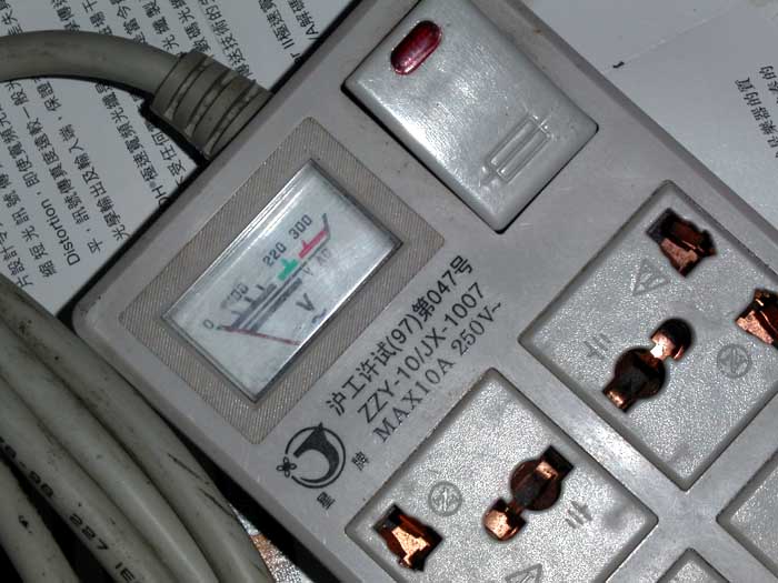

第一回合:电脑排插(滤波:无,优秀接插件:无,隔离:无)
BRAVO-----冲击力欠缺,高频响应尚可(如拨铙),层次感一般,离箱感差,声音没有过分的动作展示,中规中距。
CAFÉ BLUE-----女声的空灵感表现良好,人声与乐队的分离感尚可,各乐曲之间有部分的不和谐交叉,口型动作交代不够清晰。
PAGANINI----琴弦过粗,声音略硬,分离度不佳,但手势动作等均有反映,动态上有,急速时略有不够夸张,音色偏暗淡(与SL6箱子有关?)
使用感受:再普通不过的电源道具了,一般以高强度塑料为外客,接插件比较普通,成本所限,有的有开关选择。使用过一些国产和进口的排插,接插件的质量至关重要!所以产生了后面的高质量电源排插系统。其实更换任何电源道具,都会对器材的声音产生一定的影 响,或好或坏,这叫:“多一个香炉多一个鬼”。

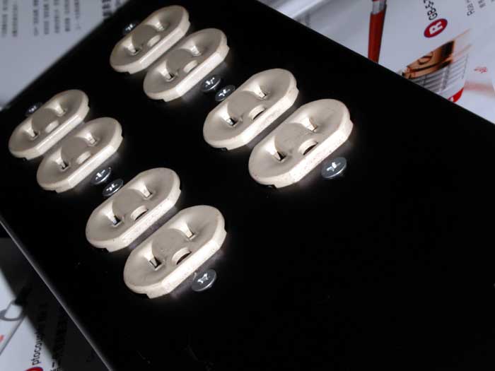

第二回合:HUBELL医用级电源排插(滤波:无,优秀接插件:有,隔离:无)
BRAVO----冲击力明显加强,声音细腻,细节轮廓勾勒清晰,拨铙的定位而产生的层次感良好,气势与细节并存,不感觉到刚才的沉重。
CAFÉ BLUE----音乐的纵深感拉开,展现出不错的若音反映,离箱感更好,口型变化和余音明显更多(细节的补充导致结果),结果:定位清晰
PAGANINI-----背景干净,纤细的音符跃动感,质感与细节刻画几乎好了一个档次。严格一些讲,脱箱感不够,高音顺滑但不耐听/自然。
使用感受:是普通电脑排插的升级产品,纯电源排插,没有任何电器改动,无滤波功能,由高质量插座和坚固厚实的外壳组成,这一个使用的是美国HUBELL的绿点HOSPITAL GRADE插座4个,适用于广泛的影音设备,主要是提高电源插接质量,进口产品中有PS AUDIO,ISOCLEAN ,FURUTECH,TARA LAB等,尤其要提FURUTECH,号称接插件里面的铜都保证6N,进口大路货价格一般在2K左右,便宜的2眼/4眼,1K多有交易。此回合道具综合表现:满意!!!推荐!!!

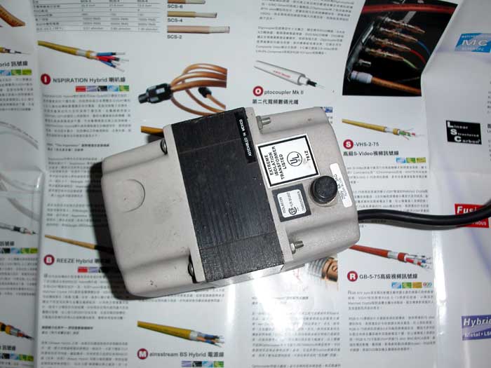

第四回合:墨西哥XENTEK隔离牛(滤波:无,优秀接插件:一般,隔离:有)
BRAVO-----透明度好,动态强劲,但细节不够细腻,许多东西点到为止,从空间感上说,也没有达到刚才VAW所带来的宽敞空间和优秀定位。
CAFE BLUE--------乐器靠前,人声结像一般,同样可以感受到漆黑的背景带来的好处,两端的延伸出色,令人印象深刻。
PAGANINNI----通透程度上不及VAW,但能够达到相当好的水平(与直接用市电比较),但线条感似乎不是优势,总体感觉由于提琴手的技艺水平不够导致明暗强弱对比不够明显,高频略有毛刺感,在加大音量的前提下,比刚才一回合的对手缺少耐听性和表现力的传神!
使用感受:以前接触过一些隔离牛,使用时有哼声,可能的原因是:牛牛过载超负荷使用,牛牛质量不高,如方牛的硅钢片和铜线纯度,输入电压过高等。这个牛牛在这方面做的很好,但再好的隔离牛其负载能力终归有限,由此带来的负面影响(主要是对大动态及瞬态响应有影响)是不可避免的。故不推荐大功率合并机或后级使用隔离牛,牛牛功率再大,也可能影响系统速度和低频质量。手头这个牛牛的输出是230V的,估计对声音有些影响,但总体而言,正面效果更大一些。推荐!
