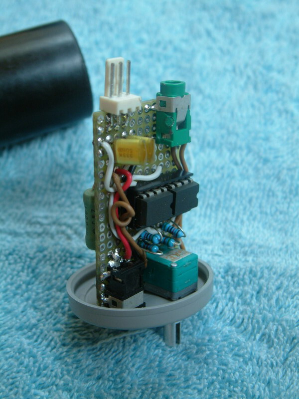

  五一长假闲得慌,花了一个下午时间东拼西凑搭了个二房,用的是十年前掏来得二手货AD712,每个声道用一片,每片中一个运放用作电压放大,一个搭成缓冲器。使用两节9V电池作工电电源。没有好耳机,只有一个PP(其实对于PP来说二房是多余的),接上后感觉低频更有力度了。先上图

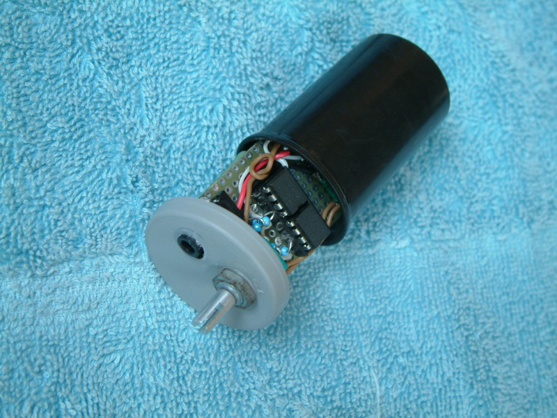

内部图

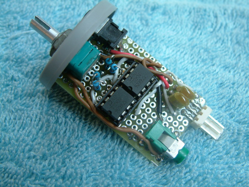

内部二

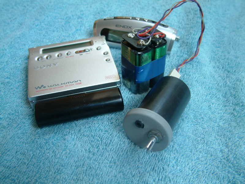

多谢斑竹夸奖。这个二房设计增益是11倍,用下来感觉推力足够,推60欧的PP也很靓声。信噪比极佳,没有输入时电位器旋到最大也听不到一丝噪声,每次开声前都要把电位器旋到最小再慢慢调大,否则耳朵会受不了的。音质由于音源的限制没有作仔细的比较,感觉低频冲击力比没有二房时好,特别是MD切换到LINE输出时,比MD内置的低音音效强很多。在来一张"穿衣照"
