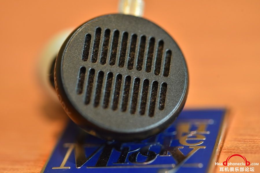

作为UM的第一款平板耳塞,ME1对于过去UM的产品而然,有不少创新之处。包装采用了实木外盒,而且体积不小,和动铁耳塞采用的包装截然不同。收纳盒是硅胶材质,另外还配备了便携软包。耳机线首次采用了6N单晶铜+5N单晶铜镀银混编。较过去采用的标配耳机线提升不少。ME1属入耳开放式设计,所以在户外使用,隔音并不理想。耳塞采用了一枚18mm的平面振膜,灵敏度高达112 dB。ME1备有定制和公模两种状态。由于耳塞内部,物料大部分是金属材质,所有拿在手上,对比他们的动铁耳塞,感觉明显更沉。当然,佩戴之后,这种“沉”的感觉不算明显。

耳塞单元:平面振膜
耳塞类别:开放式
分频类型:全频
磁铁结构:双层等磁
磁铁类型:高能钕磁铁
喇叭直径:18mm
灵敏度:112dB@1kHz
频响范围:10-40000Hz
失真度:0.2%@1000Hz
阻抗:32ohm@1kHz(+/-10%)
耳机线:1.2米6N单晶铜+5N单晶铜镀银混编

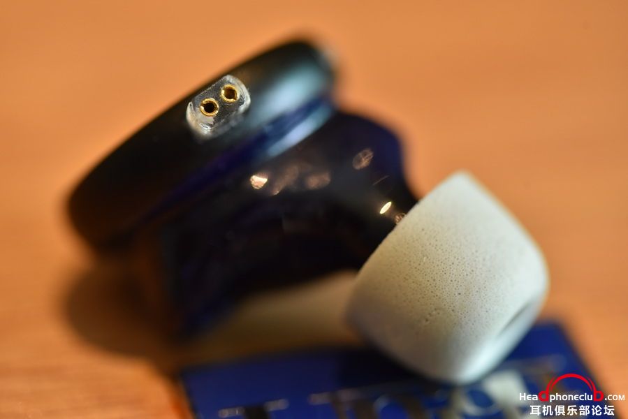

线插座:2PIN 0.78凸座
重量:19克(不含线材)

ME1采用了绕耳式的佩戴设计,和UM之前的一些定制/公模耳塞佩戴方式一致。整体舒适性不错,尤其是对于适应了定制耳塞或公模耳塞的用户而言。ME1的整个腔体虽不小,但真正塞到耳廓里面的部分却并不大,比起UM的一些多单元动铁公模耳塞,ME1塞在耳廓内的腔体尺寸要略小一些。反而,ME1外露的腔体部分较为显眼。实际佩戴时,外露的部分不影响佩戴舒适性,所以总体而言,戴起来比很多公模舒服。

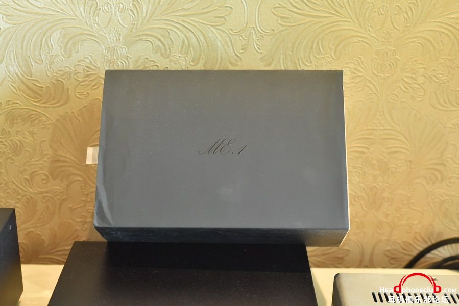

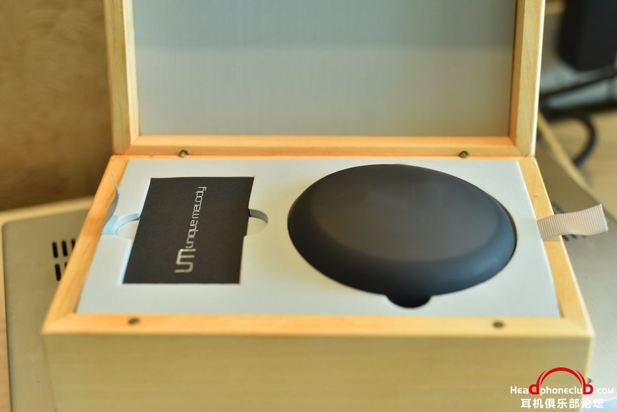

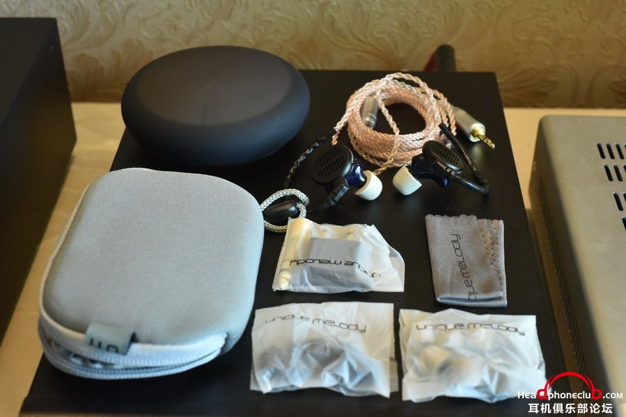

【包装及配件】
实木外箱,比起以往的产品,外盒更霸气。随机附送海绵套三对,硅胶耳塞套4对,硅胶耳塞收纳盒,尼龙软收纳包,6.35mm转换插,飞机用转换插头,以及保修卡一张。

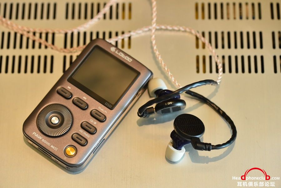

音源:KANN
          DP100c
          PAW5000 MKII
耳塞:ME1

ME1的确很易驱动,PAW5000的耳机输出调为低增益,数字放大部分同样调整到低增益,开50%的音量已经足够。女声的表现并不算毒。声音透明度良好,形体感饱满,结像稍靠前,但人声密度并不高。如果用动铁耳塞的标准去类比,平板的人声密度真不算出彩,即使你换成卖18800的LCD-i4也是一样。低音部分量适中,下潜一般,声音层次,线条均清晰。这套组合,人声部分修饰,渲染并不浓重,齿音控制良好,高音部分也不刺激。听感上属于清新,宽松,平坦的风格。
