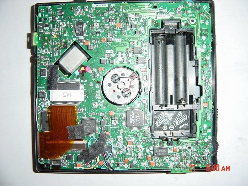

  论303的版本(11版,12版,14版)《原创》
  鼎鼎大名的303大家都以耳熟能详了,网友对它的评论也繁多,小弟今天献丑来谈下我对303的感悟,希望能对大家更好的认识303有所帮助!
  小弟经手过5台303,分别是3台黑色MB的303,一台黑色DBB的303,一台灰色(银色)DBB的303。黑色MB版的303是外销版(上面有英国皇家认证的标志),灰色DBB303是日本内销版,我觉得黑色303十分大气很有台机风范!而灰色303更像一件艺术品,让人久久把玩也无厌恶之感,尤其是在灯下更是漂亮(啧啧ZZ)!
   网上大家对303版本的争论不多,小弟献丑来谈下我对303版本的认识。303分为11,12,14三个版本。版本的区别在电路板上就能看出,机器右方的电路板上有 1-XXX-XXX-1X,其中尾数是11的则为11版,12为12版,14为14版。其中11版和12版的差别最小,14版和其它版本差别相当大。11版303输出耦合电容不是ELNA而是红宝石的,起标志是电容上有个R字。其次11版303电路板正面所用的是索尼的DAC,而12和14版用的是NPC。11版和12版差别不大,其中DBB和MB的差别在一些小原件上,因而造成DBB和MB听感上的差别!但是很小,一般人听不出来!而14版303随然声音上还是303的声音,但质感上却差很多!但要注意的是14版的303DBB和MB是没有差别的(在电路板上是一样的),至于说14版303DBB比MB好的,可能是心理因素。在此不与争论!
  总上所述,303的差别不是DBB和MB的差别,而是版本11,12,14的差别!我认为:11,12版DBB好于MB的,而14版的303比前两个版本差的多了!!但14版的303DBB和MB是一样的!!至于说14版303DBB比MB好的,可能是心理因素。(以上提到的303都是没有改装过的,改装过的303小弟没听过,就不在细说了。)------------------------------------谨以此文献给喜爱303的各位朋友们!!

 楼主| 发表于 2005-8-4 17:01:55 | 显示全部楼层
11版303
