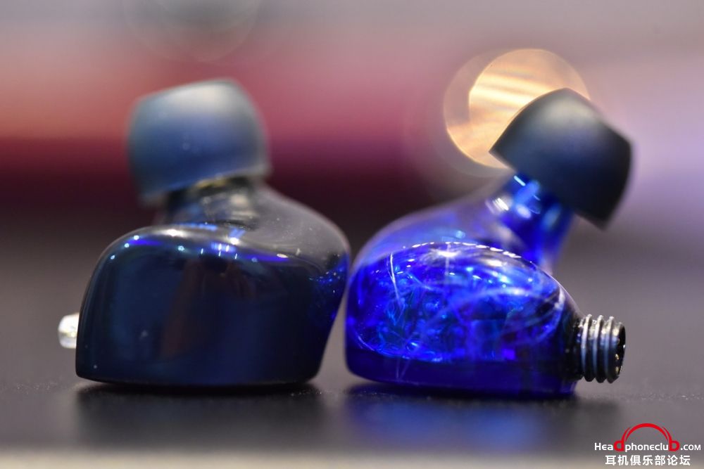

壳~新改良耳模
和二代的耳模比较,三代的耳模明显在模体厚度方面下了功夫,厚度有所下降,佩戴更贴合。对于我等耳廓内腔不大的用户而言,无疑是个利好消息。但耳模里面可以清晰看出,已经塞满单元,如果还有第四代,估计得用更小的单元了。由于使用的单元个体不同,Mentor V3的腔体比Mason V3更加纤薄。

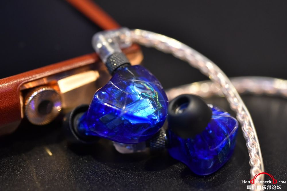

管~彻底金属化的导管
第二代也就单元输出的导管为金属材质,第三代把整个耳机的导管,也升级为金属材质。如下图。
喇叭~数量上彻底地upgrade
Mason从上一代的12单元升级为这一代的16单元,Mentor从上一代的10单元升级到12单元。不仅仅是单元改变,分频也有了变化,大家看看导管就知道,其它信息,请再次翻阅上面官博链接的内容。

(Mason V2 与 Mason V3耳模侧面的对比,左边为Mason V2,右边为Mason V3)
(Mentor V3 与 Mason V3耳模侧面对比,左边是Mentor V3,右边为Mason V3)

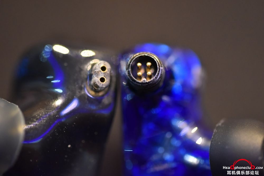

Mason V2 与 Mason V3耳塞导管的对比 左边为Mason V2,右边为Mason V3)
不难看出,单管上,二代只有三根细金属管,而三代则有5细根金属管。
三代的耳机线升级为4PIN,二代还是双针插。

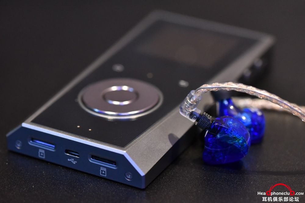

音源:MR1(享声音响)
          SP1000(Astell&Kern)
耳塞:Mason V2
          Mason V3
          Mentor V3

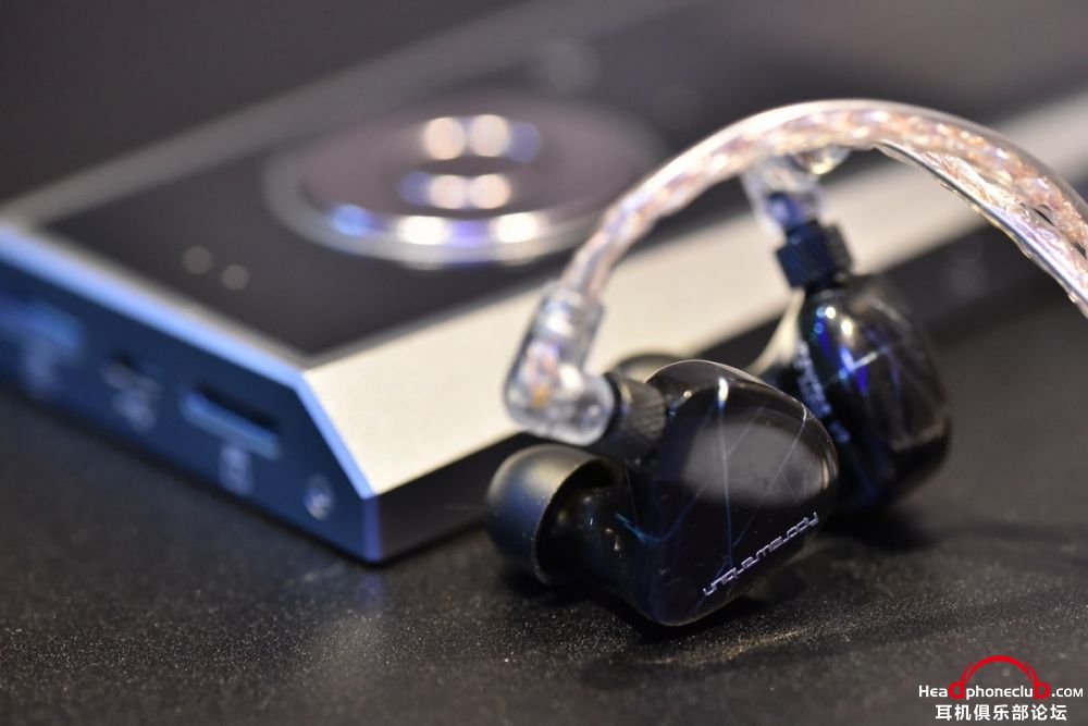

Mason V3
先说Mason V3吧。这次升级之后,依旧保持着Mason系列的一些固有优势,比如宽广的声场,中性,直白的声音。但个别素质,对比二代还是有些许提升。

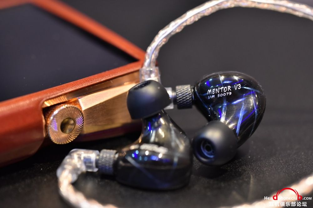

Mentor V3
这条Mentor V3在声音方面,对比上代进步之处,主要在低音,中频的细节和声场。风格上依旧保持着Mentor系列声音精细,细节突出,线条感清晰,层次鲜明,声场规整,纵深突出,听感抓耳等特点。
