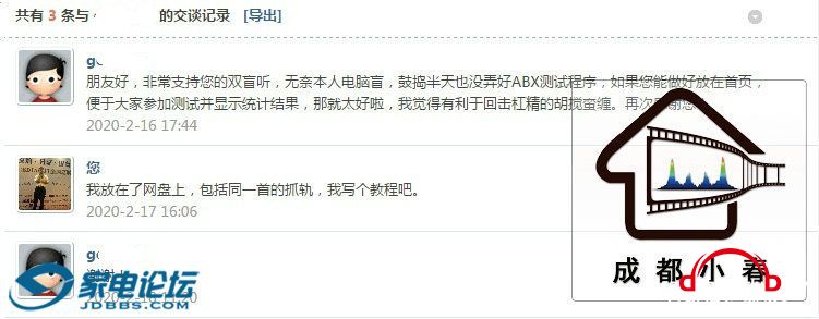

      上一个贴子发出后,反响强烈,讨论也相当和谐,没有歪楼谩骂东扯西扯,有理有据的进行了大量的辩论,遗憾的是有些发烧友搞了半天,也没搞出ABX双盲听方式方法,所以今天主要是总结上一个贴子的双盲听结果分析。
以及出ABX双盲听操作教程;

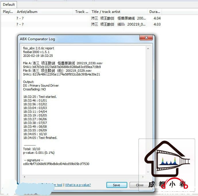

我的三次ABX双盲听测试:
11号下午第一次(且只用了一次)在有干扰情况时,上手用ABX双盲听7分钟10次双盲听8次正确,软件分析蒙的机率为5.47%(低假设值p-value)
2020年2月13号补充更多ABX双盲听测试结果:
第一次:20年2月13号7点25分 开始在农村吵杂环境中 第一次双盲测试 用时6分钟,10局正确8局正确率80% 软件分析蒙猜的机率为5.47%
第二次:20年2月13号7点34分 开始在农村吵杂环境中 第二次双盲测试 用时5分钟,10局正确8局正确率80% 软件分析蒙猜的机率为5.47%

接下来开始正题,ABX双盲听视频教程:
发烧友金耳朵,10块钱和3600块钱的信号线,能成功的通过双盲听?
无广告B站:https://www.bilibili.com/video/av89941495/
腾讯视频: https://v.qq.com/x/page/z3068onep2q.html

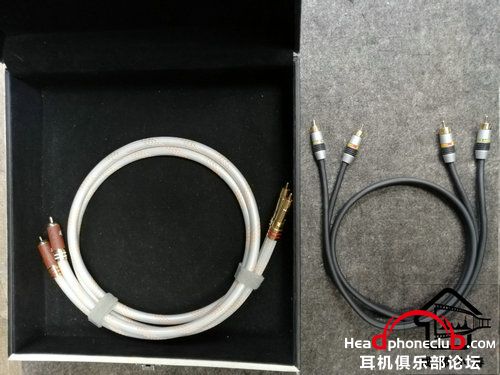

同时上一个贴子有坛友说国产第一大品牌秋叶原销量最大的RCA信号线10钱的太过极端,所以我们又重新录了一组对比,这次用的是几乎所有发烧友都认得或经历过的怪兽原装RCA同轴信号线同样把两段录音放在了上个贴子的同一个网盘里,文件夹名字“第二轮ABX双盲听测试RCA线怪兽与JIX”
这是我双盲听的结果:
同时主要是为了方便发烧友训练和上手ABX双盲听,所以在里面怪兽这条线的录音开始时有留下十分微弱的提示音,新手如果太难分辨,可以先找提示音,把盲听变成明听,以更加明显的找到两条线的明显区别,相对容易的上手。
