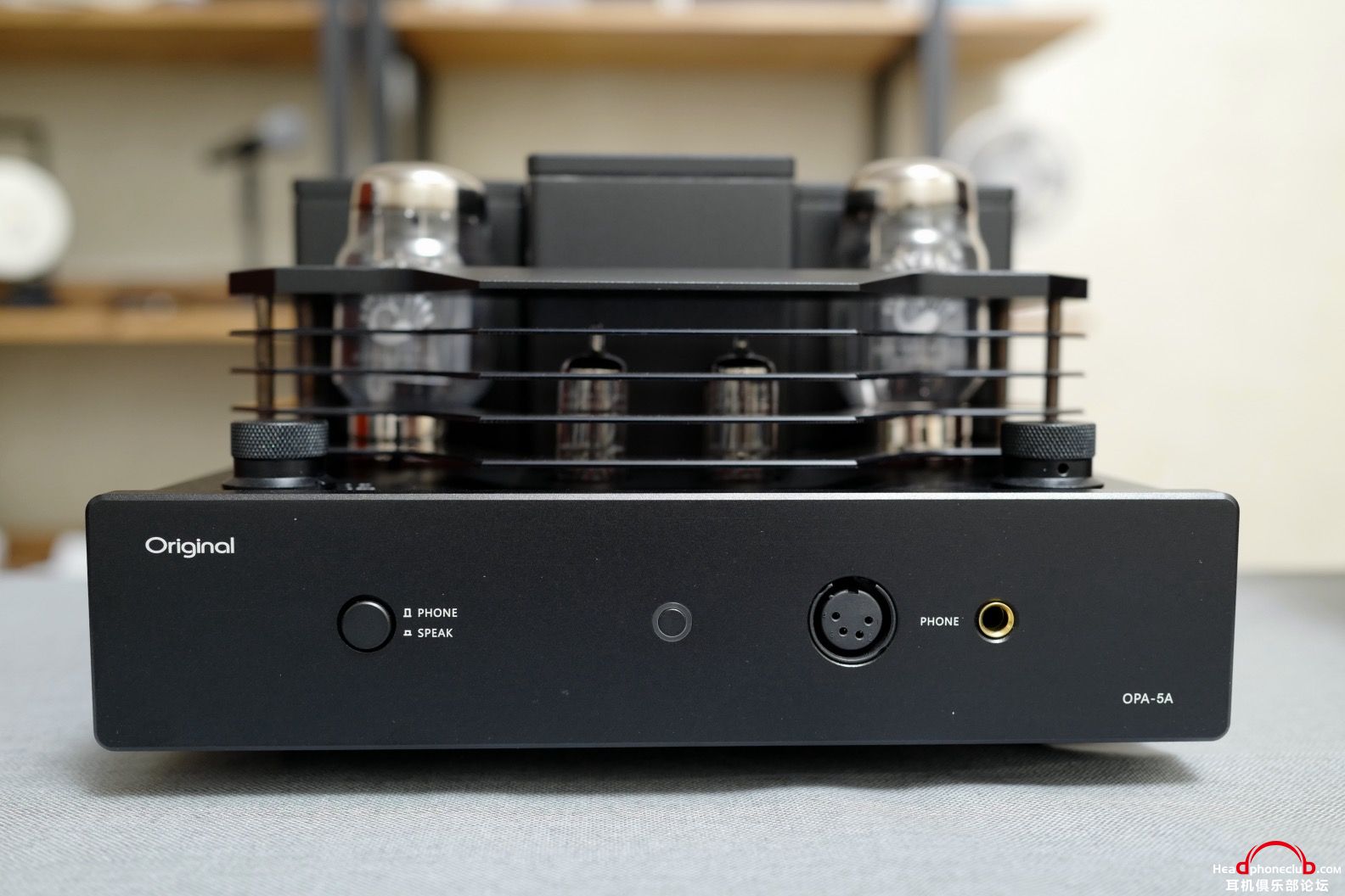

好了,还是来看看原创OPA-5A这款产品吧,我个人很喜欢OPA-5A的工业设计语言,规整、标致。工业风肌肉男的同时,又不缺现代时尚感。棱角和弧线融合的很到位。重量说实话挺沉的,但是体积并没有很大放在桌面正合适。外壳做工很好。
功能也是一目了然,OPA-5A是台耳机放大器/后级功放。前面板只有一个按键,控制耳机/音箱输出切换,中间为状态指示灯,指示开机/蓝牙匹配状态,右侧为6.35mm耳机输出口和四芯平衡耳机输出口。

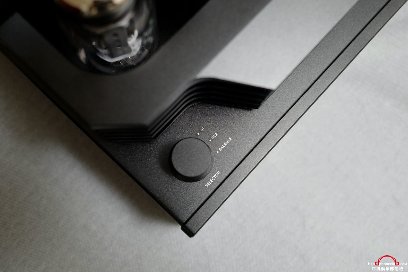

面板上方有两个旋钮,分别为平衡/单端/蓝牙输入切换按钮,以及音量控制旋钮。

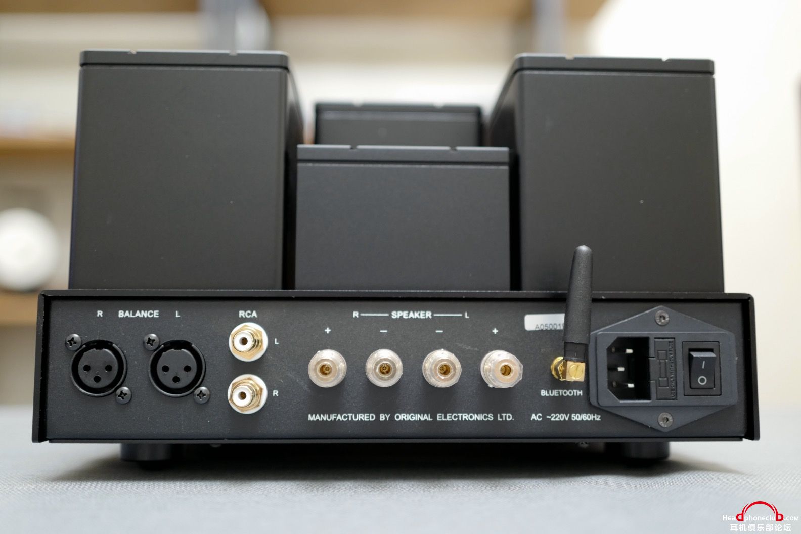

背面可见OPA-5A支持平衡和RCA输入,以及无源音箱的输出,天线用来接收蓝牙信号,电源线接口和开关也在后面。
输出功率层面,平衡耳机输出口提供每声道4500mW的输出功率,单端耳机口为每声道1000mW,无源音箱的输出功率为每声道8W,共16W。
可以说耳机输出功率很大,足以应对市面上大多数耳机。音箱输出功率,适合驱动小型书架或桌面式音箱,所以OPA-5A的定位显而易见,是小空间环境下,耳机、音箱发烧友双修的利器。

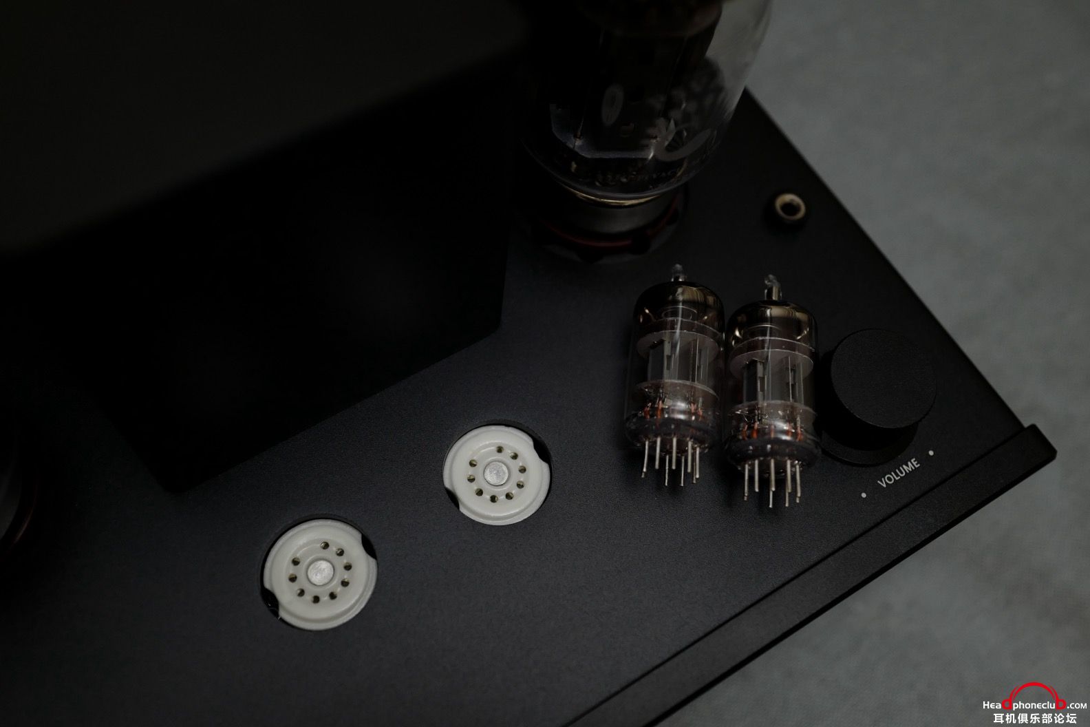

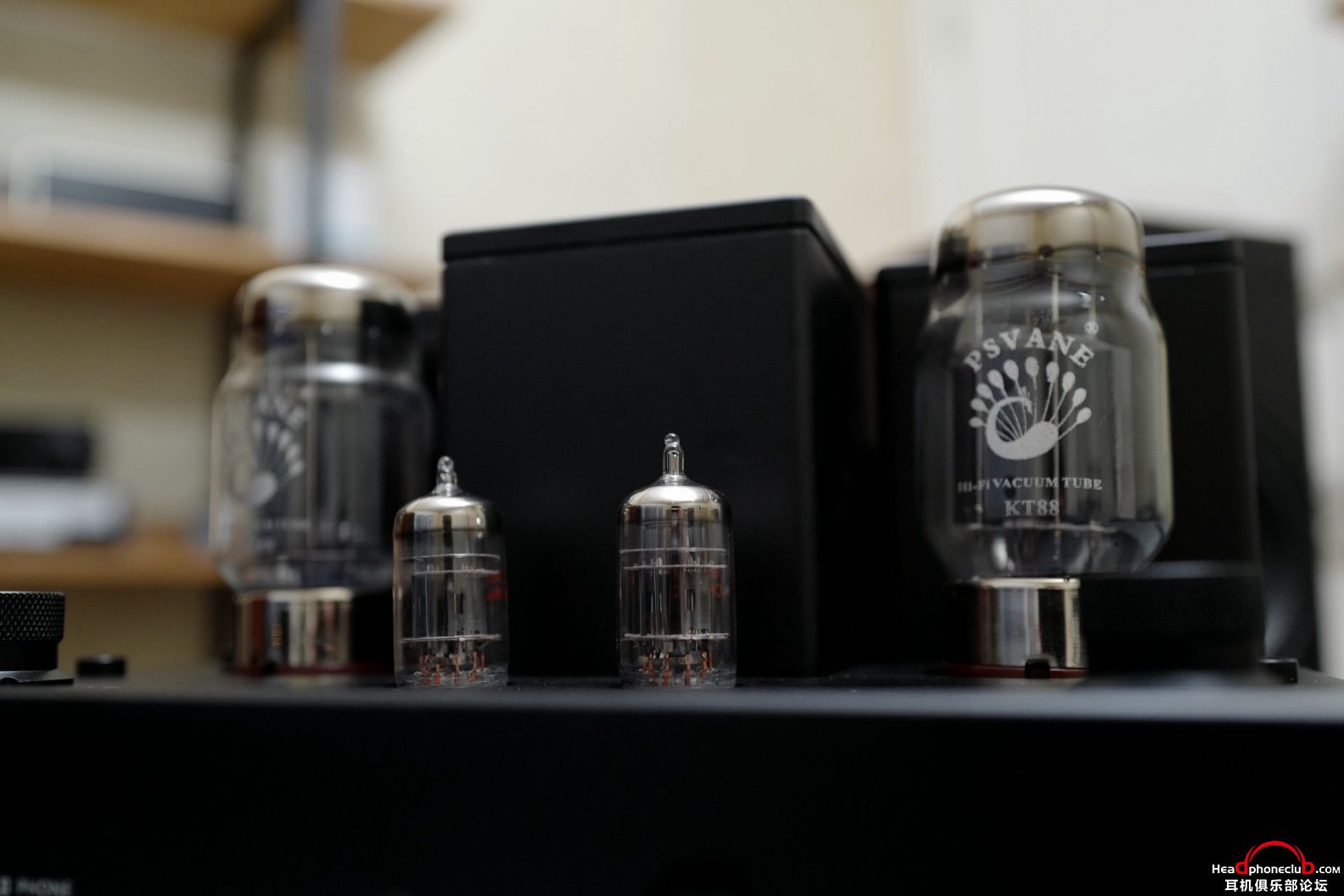

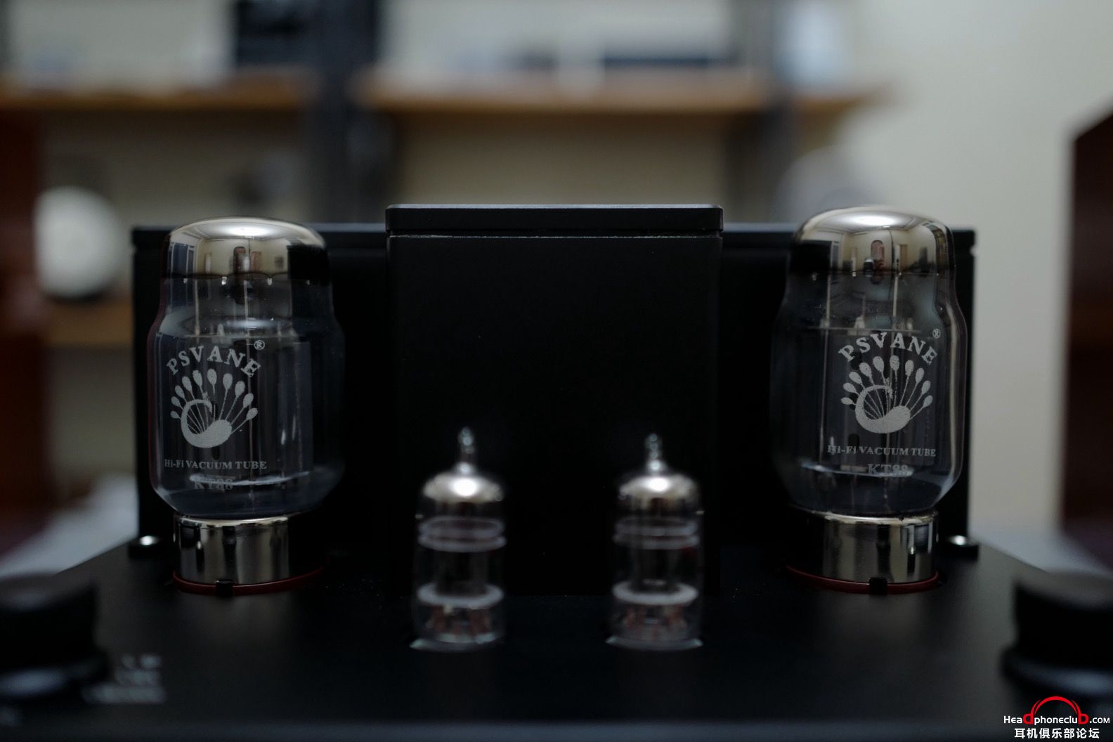

OPA-5A的用料而言,使用两根曙光12AU7电子管做前级放大,两根恒杨KT88做后级放大,音量旋钮为日本ALPS。变压器方面,除了原创专门为OPA-5A设计的环形电源变压器外,还使用两个日本Z11铁芯的EI型输出变压器。
不同于很多搭棚胆机,OPA-5A整机采用高品质PCB焊接,保障信号传输品质,包括里面的电容,也是原创定制的产品。整体感觉用料足够用心,也负担了相对不菲的成本。

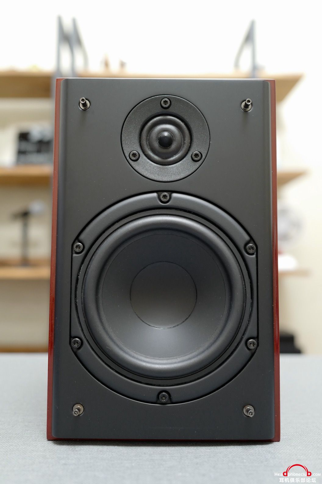

天乐Table Mk3这款音箱呢,外观相对传统和中性,你不会认为他很有设计感,当然也不会觉得它难看。但做工和用料当属细心,我试听这对的颜色是原木色,由樱桃原木皮手工贴合,外层应该是钢琴烤漆处理的。

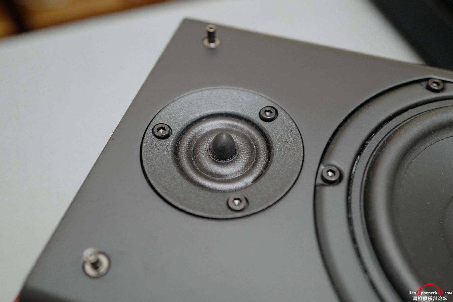

最重要的组成部分,箱体材质为HDF高密度板,是比我们常见的MDF板声音性能更为优异的板材,而且在细部加了补强板设计。高音为1英寸丹麦Vifa的双环声波导向单元,中间为锥形,也就是大名鼎鼎的尖鼻子高音单元,型号为XT25-SC90。低音单元是丹麦皮亚力士的4英寸特殊涂布纸盆单元。
整体看来,用料是非常扎实和讲究的。低频导向孔在背部,分频器在箱体内的底部,分频器在高频和中低频部分还做了相位和响度补偿,使得整体频响平滑。一句话而言,就是平平无奇下的用心之作,设计考究,用料下本且扎实。

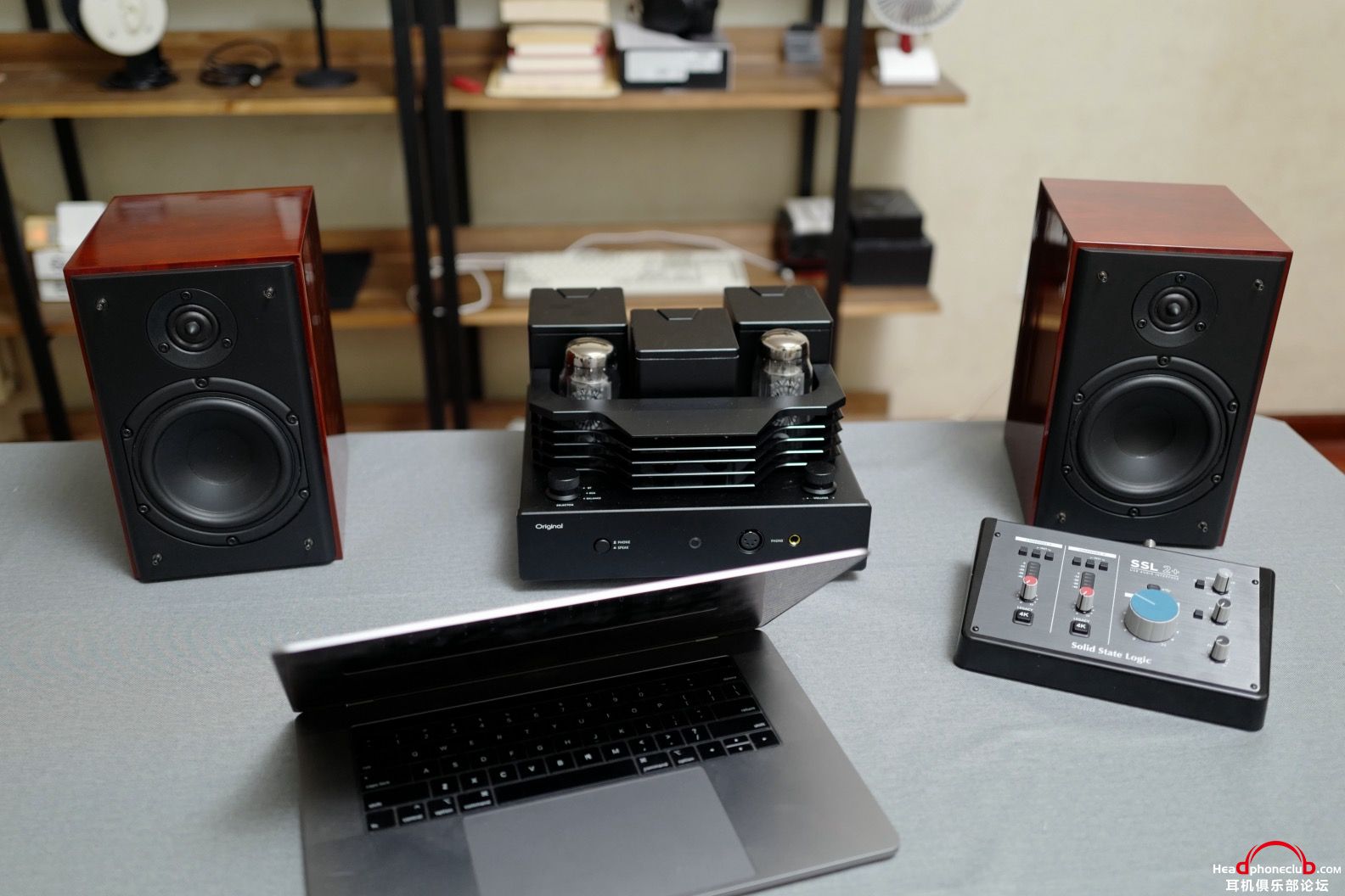

我用自己平时听的最多的前端供给给它们,一台老的DELL笔记本电脑(我觉得这台声音最好),USB给到SSL 2+声卡(天天听也听不腻),平衡输出到OPA-5A,驱动天乐的Table Mk3。

发表于 2020-11-17 12:39:24 | 显示全部楼层
管子品牌型号写反了,恒杨的KT88,曙光的12AU7
5A换管如换机,声音大幅提升!

 楼主| 发表于 2020-11-17 13:38:21 | 显示全部楼层
5A换管如换机,声音大幅提升!
噗,还真是,脑袋抽筋竟然写反了...
也侧面说明确实是我自己一个个码出来的字儿,没复制粘贴或者参考任何其它内容。
虽说是写评测,也确实是摸着良心给大家用心分享的,自己仔细用过后的真实感受,错误之处已更正,还请大哥谅解啦
