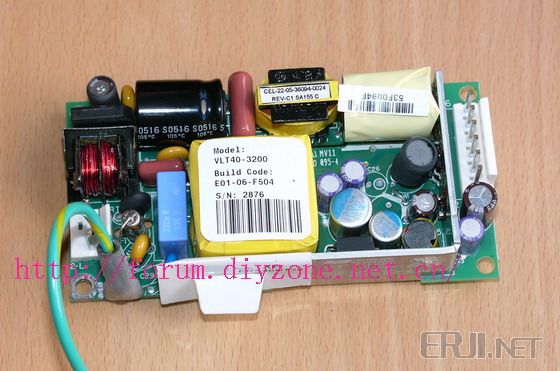

电源是选购印度生产的通用开关电源G06、G07机相同。
型号:VLT40-3200
V1+5.2V…1-2脚
V2+12.5V…6脚
V3-12.8V…5脚
C0M…3-4脚。
[ 本帖最后由 徕卡 于 2006-12-11 21:18 编辑 ]
