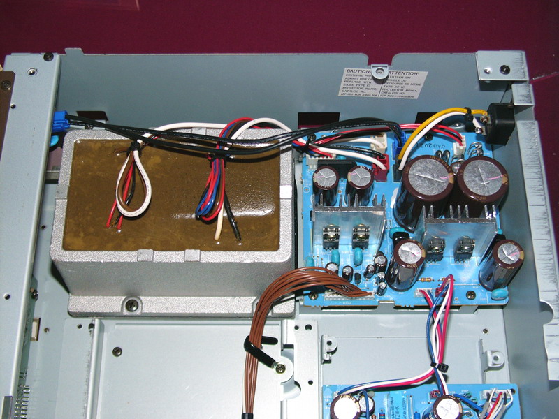

 楼主| 发表于 2006-12-14 06:27:17 | 显示全部楼层
“天龙1650S及”三洋机芯全方位图1
[ 本帖最后由 徕卡 于 2006-12-14 06:29 编辑 ]

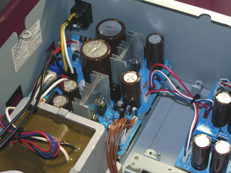

 楼主| 发表于 2006-12-14 06:27:51 | 显示全部楼层
“天龙1650S及”三洋机芯全方位图2

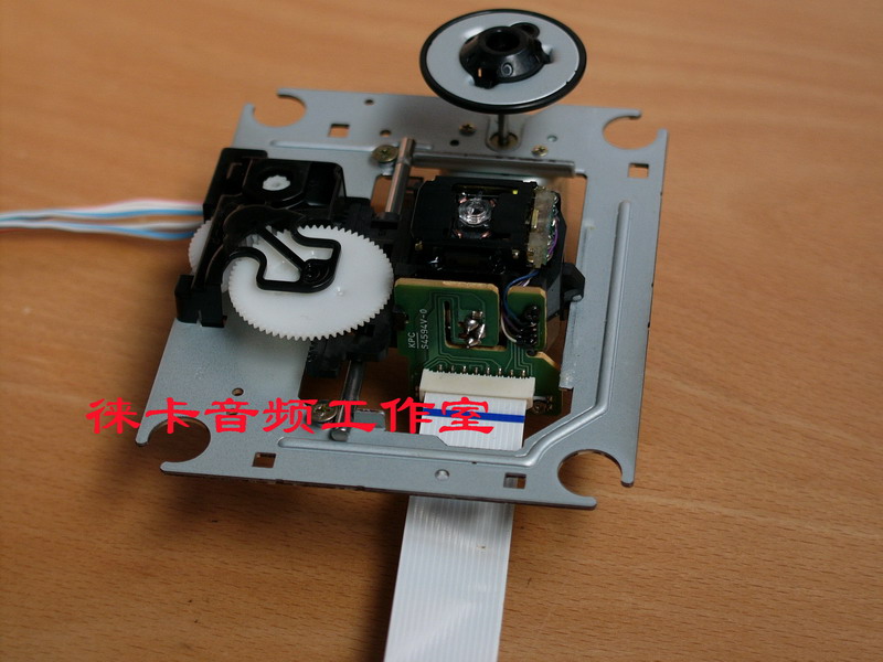

 楼主| 发表于 2006-12-14 06:28:22 | 显示全部楼层
“天龙1650S及”三洋机芯全方位图3

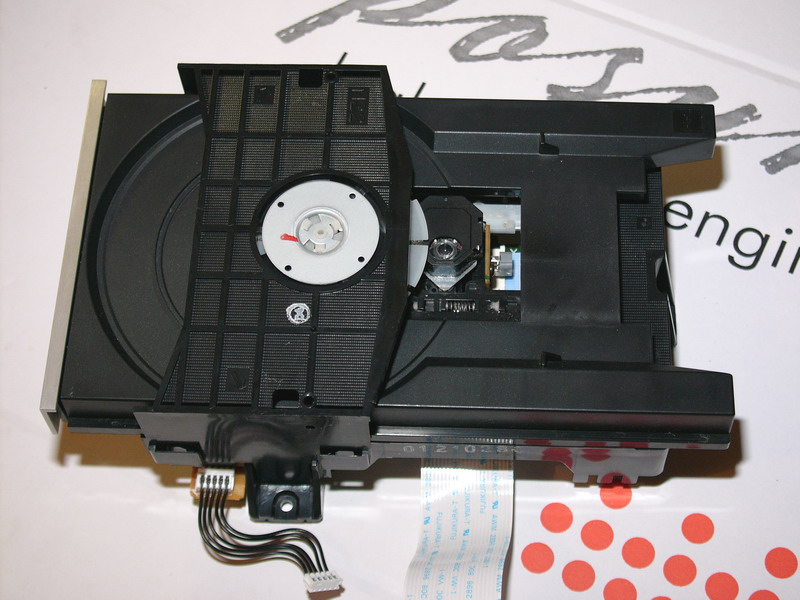

 楼主| 发表于 2006-12-14 06:28:55 | 显示全部楼层
“天龙1650S及”三洋机芯全方位图4
