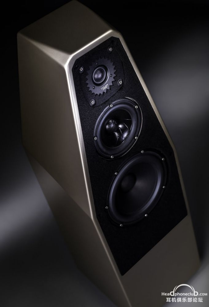

去年开始犹抱琵琶半遮面的Sabrina正式发布了,作为威信入门款音箱,Sabrina使用了三分频一体结构,制作材料及工艺上与高端产品一致。
作为WATT/Puppy的升级版,Sabrina的箱体同样采用手工制作,并在前障板、底板部分使用了Wilson著名的X材料。即使没有使用可调节单元,但Sabrina依旧可以保持在“典型听音环境”中的相位一致性。
Sabrina的分频器经过软件的专门优化,误差达到惊人的+/- 0.2%。但厂家强调他们在关注技术参数之外,更关注的是所谓音乐性。
单元部分,Sabrina使用了简化版的CST(Convergent Synergy Tweeter)高音,看起来依旧来自于绅士宝。不同之处在于其5.75寸中音的分频点达到3.5kHz,在Wilson家族中是最高的。厂家认为这有助于提高高音的表现力。8寸低音单元则集成自Alexia,但为了照顾更紧凑的箱体而有所改动。
