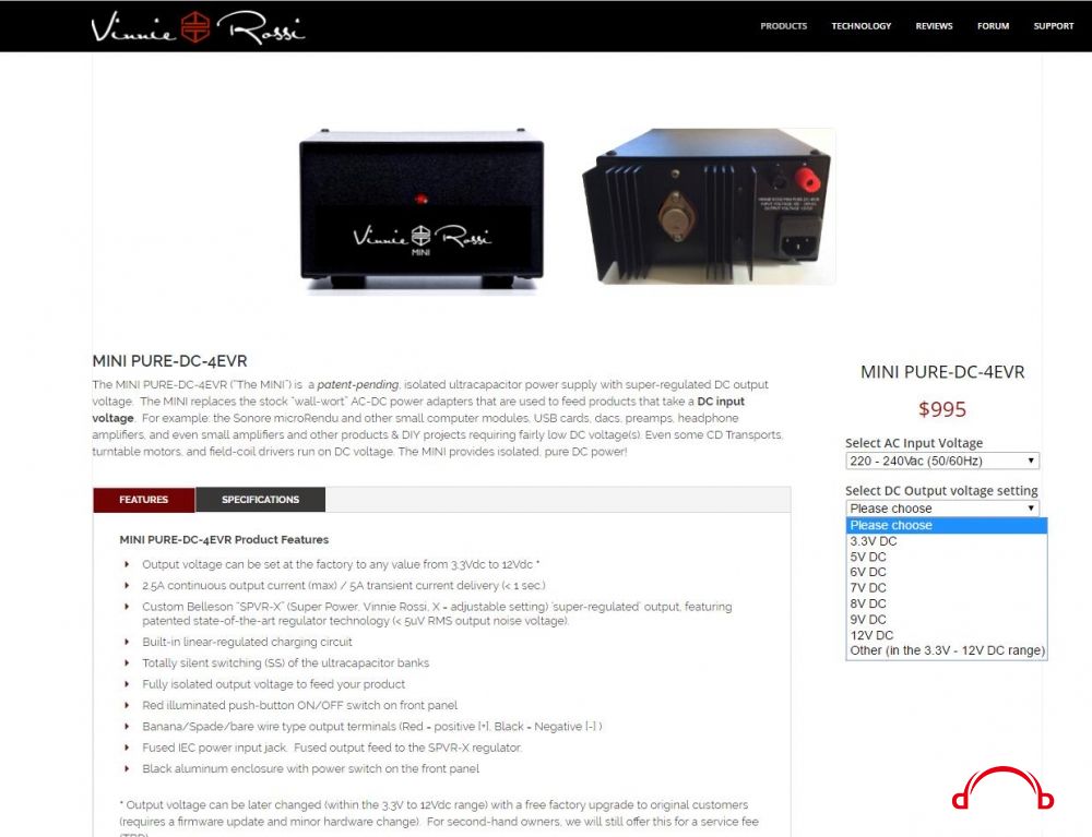

个人认为 关于Ultracap 线电的另一个靠谱使用,使用 Vinnie Rossi MINI PURE-DC-4EVR,DC 供电Merging NADAC:
Merging NADAC 提供了DC 的供电选择,我觉得非常好。在我看来,靠谱的线电,比价格高昂的发烧电源线,电源再生更靠谱。因为线电本身,就可以看做是一个power plant.
加上Ultra-cap 线电能免疫供电。也就是说(不管你是用什么电源线供电,用什么电源再生,给到Pure-DC-4EVR 都将对自己的电源输出没有任何影响).
至于是再生电源,或者滤波排插 AC 供电 + 昂贵电源线 对比 Vinnie RossiUltracap 线电DC供电哪个更好?这个只有尝试过的 Mergining NADAC用户才有资格发言。在这里,我只是给出了自己推荐的方案。
