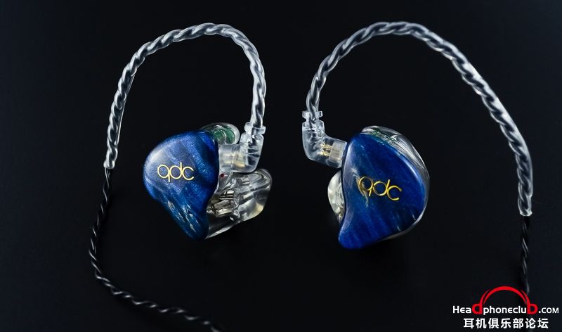

当然要摆一下知名的Pose!由这个摆放更能看清楚耳机面板的全貌,蓝色的木纹饰片是使用原木染色而成,qdclogo也选用质感较高的烫金处理,让耳机有着不错的高贵感。

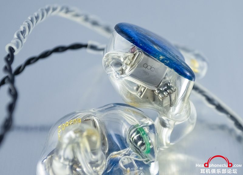

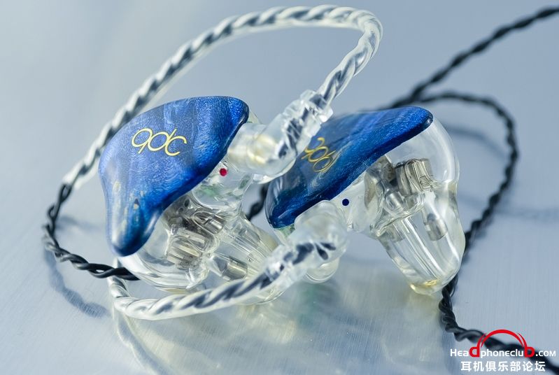

耳机左右耳的辨识标志做在端子处,红色代表右耳、蓝色代表左耳;这个角度更能看出原木面板处理得相当光滑精细。

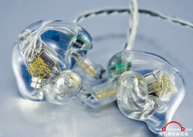

再从内侧来看,可以发现qdc的做工非常精细,几乎找不到任何气泡,这样的做工在透明选项下更是漂亮,能够仔细检视到内部全部组件,里面密密麻麻的挤了8个单体,看配置推测应该是4 (2高、2超高)2中、2低;型号是用金色字样印在内侧,和其他品牌类似,会印上姓名的英文缩写。
耳管部分qdc是采用将分离处理的声道汇集再一起后,再用一个大开口一次导出,每个声道的塑料管会离真正出口有一段距离,这样的好处就是当要清洁的时候会比较容易,没有多余的死角,小弟的UERM就碰上脏污卡在塑料管和耳管间,出现无法清除干净的窘境如果有解决的方式还请通知小弟。
qdc 8CH内部采用特制型号的低音单体,上面印着qdc SP03的字样,能够订制专门型号的单体,也代表着qdc在单体采购量上非常大,往往也代表着有充沛的数量来进行单体配对;就之前的经验,能够在单体上印品牌logo的平衡电枢应该是出自丹麦的Sonion之手,看来qdc不只是向Knowles订购单体。
qdc客制化耳机的内部连接线不只非常漂亮,官方还提及都是使用纯银线!相较于其他品牌较为杂乱的内部接线,qdc的做工可以说是非常精致。
从这个角度更能看出qdc在做工上的坚持,将分频电路集中在小小一块电路板上,能够保证内部配线的整齐度和美观度;这角度也稍微能够看出qdc 8CH是属于块头比较大客制化耳机,毕竟内部使用上了8个单体,厚度上自然比较难妥协。

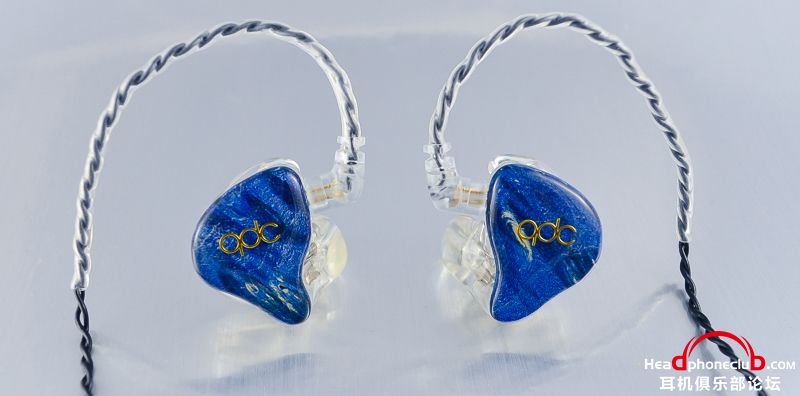

在多补一张照片,小弟个人非常喜爱这蓝色木纹面板,好在当时选了原木木纹的选项。
