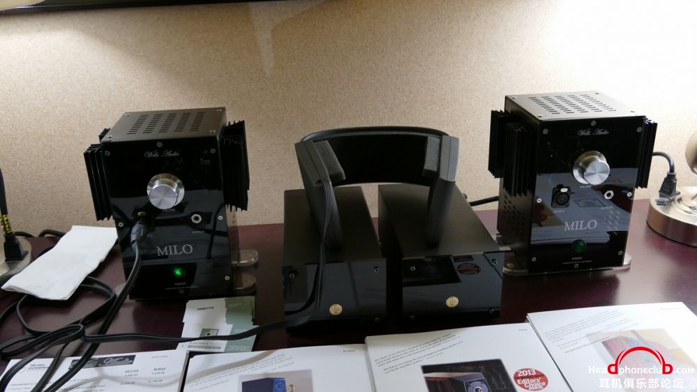

不知道本文是不是国内首篇关于Wells Audio Milo的评测,如果是的话小弟很荣幸,又装了一次B
废话不多说,先上图:
先借用群里的一张官图(两只摆起来就像一对桌面箱,别致)
[attach]461600[/attach] IMG20170301164953_副本.jpg [attach]461603[/attach] [attach]461604[/attach] [attach]461605[/attach] [attach]461606[/attach] [attach]461609[/attach] [attach]461608[/attach] [attach]461607[/attach]

一、设计上,小弟通过强光照射灯,从上方的缝隙直接照亮内部(面板实际上是半透明的),可以看到,对比WELLS家的其余两台老大老二,左右部分的放大电路其实是一模一样,连用料都是一样的。
区别在于:
1、旗舰机型Headtrip在电源部分采用了Bybee的星辰物质,电位器用了更好的步进式电位器,接插件据说是WBT的,新版的据说机内线也用料更好;
2、次旗舰机型Enigma,电源部分省去了星辰物质,电位器缩水成了便宜的普通碳膜电位器(小弟嫌差,自己拆了换成了DACT步进式电位器),接插件变成了普通的货;
3、最新出的Milo,在enigma的基础上省去了可以调整相位的开关功能,省去了双三耳机输出,换成了四芯平衡口,但最大的区别是电源牛变小了,整体最大输出功率变低了不少,机箱做小。

引用 maxwelx64 2017-3-2 12:46
做工好烂,我diy的随时好过它。。
引用 Loliconquesta 2017-3-2 12:51
maxwelx64 发表于 2017-3-2 12:46
做工好烂,我diy的随时好过它。。
...声音好就行了,美式作坊很多都这样。

引用 HEIDI 2017-3-2 12:57
    这造型真的很奇怪啊……

引用 Loliconquesta 2017-3-2 19:56
HEIDI 发表于 2017-3-2 12:57
这造型真的很奇怪啊……
有四块散热栅,看了下去掉这两边的散热栅反而不好看,装着这俩耳朵的话虽然造型奇特但却别有风格
引用 Evangelion 2017-3-2 20:09
卧槽,丑出新境界了!
看LZ的评测,不是咱的菜
引用 Loliconquesta 2017-3-2 20:15
Evangelion 发表于 2017-3-2 20:09
卧槽,丑出新境界了!
看LZ的评测,不是咱的菜
小弟觉得挺好看啊......当然群里确实有不少人觉得造型奇葩,哈哈。
看来每个人喜好不同
