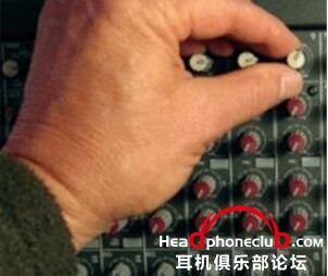

     EQ是用来调节音效的工具,音频工作者为了得到监听的效果,使耳机的频响曲线变得直一点,会对EQ进行相应的调节,最终达到他们的目的,应该说来是个好东西。下图是传统的EQ均衡器,每一个频域由一个电位器控制。
  现在EQ则是通过DSP算法来改变相应频域的声音,按理来说除了改变该频域的响度大小外不应该有其他的改变的(量感),但实际情况却改变了原本音乐中太多的要素,不是音乐录制者所希望传达给听众的原始声音了。
