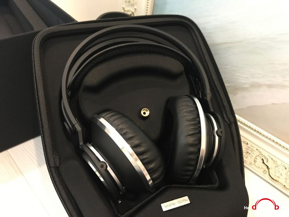

K872的包装盒比812的要长一些,很大原因就是因为这个耳机包吧。
静静躺在盒子里的K872,盒子上也有编号,感觉顿时有点高大上。。。
和812最大的外观差异一是从外面看不到单元,毕竟封闭式。另一点就是耳罩外壳最外层多了一圈骚气的银圈,还是挺美的
