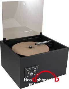

      四、主打真空吸干方式的音响品牌半自动洗碟机
       超声波清洁强调了清洁能力,而真空吸干则强调了干燥方式,但其实也包括了清洁技术。在洗碟水充分溶解活化污垢并经毛刷清洁后,用强大真空负压吸走唱片表面水分,同时带走污垢残留,促进唱片干燥。这样的洗碟机好处是,大大缩短了唱片自然晾干的漫长等待,也减少了洗碟液的多余物质残留。有点像吸尘器的原理,只不过是连水分一起带走了。              在浏览美国音响网站时,看到著名黑胶唱片及附件生产品牌MOFI无比传真公司的畅销洗碟液说明:To achieve the proper base for the MFSL/RRL fluids, Brian Weitzel (a chemist and LP enthusiast in the Pacific Northwest) designed and built a special copper distillery, producing quadruple deionized water. Distilled water as a base still contains many trace minerals which can be positively or negatively charged and attach themselves to the vinyl. (为了实现对MFSL / RRL液适当的基地,Brian Weitzel(在太平洋西北部的一个化学家和LP爱好者)设计了一个特殊的铜酒厂,生产四去离子水。蒸馏水作为一种碱,仍然含有许多微量的矿物质,它们可以是正电荷或负电荷,并附着在乙烯基上。去离子水可降低反应水中微量矿物质水平,大大减少矿产量污染记录本身。)The MFSL LP Super Record Wash is for all vacuum cleaners. Features: Non alcohol based cleaner, won't damage grooves, Low level surfactants and low surface tension (easily vacuums away), Lab grade, quadruple deionized water. (超记录的MFSL LP 超级洗碟液适用于所有真空清洗机。特征:不含酒精的清洁剂,不会损坏沟槽,低水平的表面活性剂,表面张力低(容易抽走),实验室级去离子水。)
    可见,国外对于专业清洁来说,真空吸干早已是比较认可的方式,相比超声波微观层面比较剧烈的清洁方式,真空抽吸似乎要显得温和一些,而且他们更加重视“甩干”的过程,如果对于超声波有所担忧,不失为一个安全的选择。而实际上,市面上还有着拥有两大技术的洗碟机,超声波+真空吸干,厉害的说!在了解的过程中,我也知道了更为高级的真空洗碟方式——真空线洗。怎么洗呢?很像黑胶播放的过程,用棉线做引接触唱片,用可平衡调整的类唱臂从唱盘内圈依靠离心力缓慢滑到外圈(大概1-2分钟),滑动过程中类唱臂中的真空吸管会利用棉线的点接触面用负压清洁吸收唱片沟槽水分,从而达到更加细致、强力、静音的洗碟效果。据说,清洗时噪音低于50分贝,甚至可以一边听歌一边清洗。
       这次,我螃蟹的LYREBIRD黑胶唱片洗碟机,就采用了真空吸干技术,不过,我只买了低端的型号尝鲜而已。
       个见特点:1、半自动操作,滴涂洗碟液、清洁和吸干转换、唱片双面转换时一般需要手工操作;2、一机完成清洁干燥过程,省去晾干麻烦,减少二次污染;3、省时省水,仅能单张清洁,每次仅需要涂抹唱片少量洗碟液;4、降低液体多余物质残留,直流下低电压吸干减少静电发生可能;5、线洗时效果更加彻底,噪音更低。
