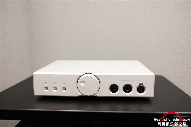

省略一万字的做(tiao)机(piao)过程,我们终于等到反抗军的停机坪上出现了这款全新的X战机——Goldenwave GA-X晶体管耳机放大器。
先说说我这个驾驶员的经历:Goldenwave的产品接触过不少,GD-01和GD-X都是我非常喜欢的入门级/中级解码耳放一体机,素质对得起售价的基础上听感相当讨好耳朵,做床头或办公室的小蜜系统相当给力。对Amber2耳放我却不是很感冒,感觉是主动放弃石机特色的一次试验,中庸有余亮点不足。
GA-X的外观不多评判了,简约风格,喜欢不喜欢全凭个人口味,机器拿在手中分量十足,做工优秀,边角的质感很好且并不划手,逼格是妥妥的到位了。唯一影响脑放的点在于机器的体积并不大,要是换我来做,搞个RAGNAROK那种的全尺寸大壳子塞进去,脑放还能提高个10dB……
