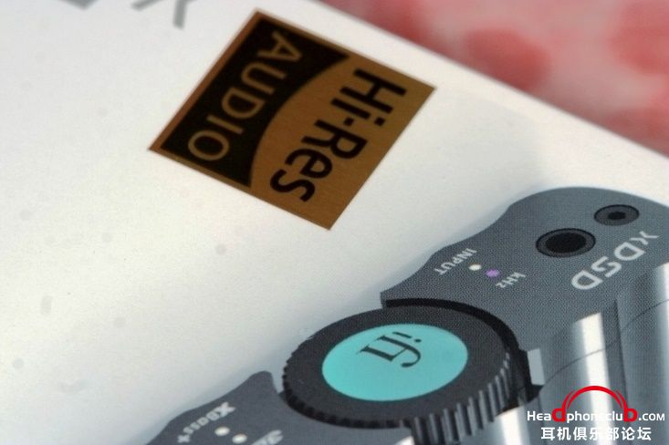

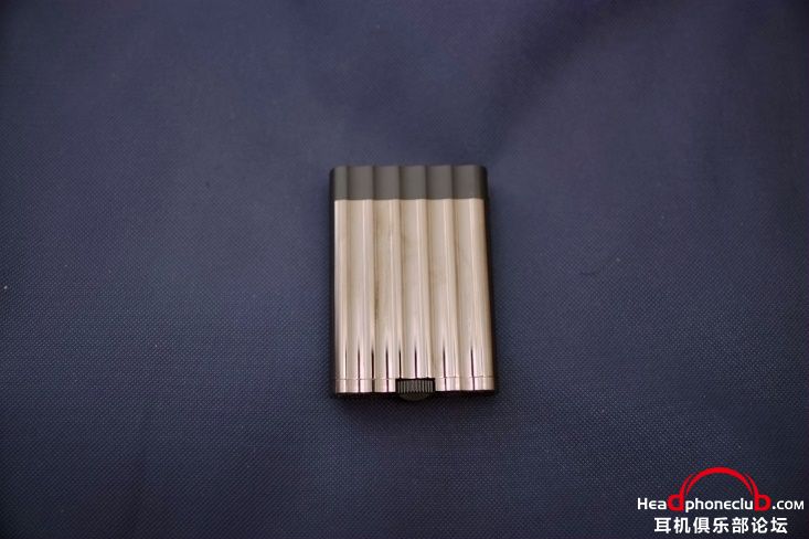

ifi xDSD整体外壳表面呈现波浪状,前部采用镁合金一体式成型,表面应该是镀铬工艺,闪闪发亮。表面看上去光滑,
但是拿着还是有着良好的摩擦力的,不会有滑手的感觉。边角应该也是进行了一定的处理,虽然并不是圆弧,但那还是也不会割手,
在包里取用,或者套橡胶捆绑带的时候也很简便。后边部分的一点是工程材料,一边贴有信仰小金标。下面四个角有防滑颗粒。
面对正面,左侧是音频输出;边上是两个工作状态指示灯。正中间是一个大型按键,包括开关机,选择输入模式等功能。正面中间按键的一圈是模拟音量调节电位器,再调节音量的精度,准确度,以及失真控制方面有着优势。要是能有个锁定功能就更好了。右侧是音效以及连接模式调节按钮和指示灯。

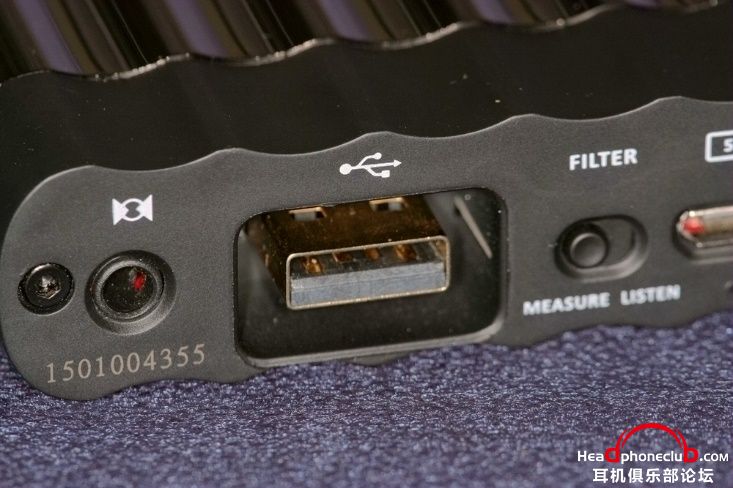

背面是USB有线输入接口,3.5mm输出口、充电接口以及滤镜功能,对一些音源输入能够提到更好的调节效果。
因为具有较高的集成度,所以很多的选择都是只用一个个指示灯,通过不同的颜色、状态来进行表示的。这些指示灯,采用亮,暗闪,配合颜色来表示本机的工作状态。尤其是中间的开关机键,同时也耳机输出模式是音量表示的指示灯,采用7种不同的颜色,来表示现在播放的输出电平,最需要重点关注。

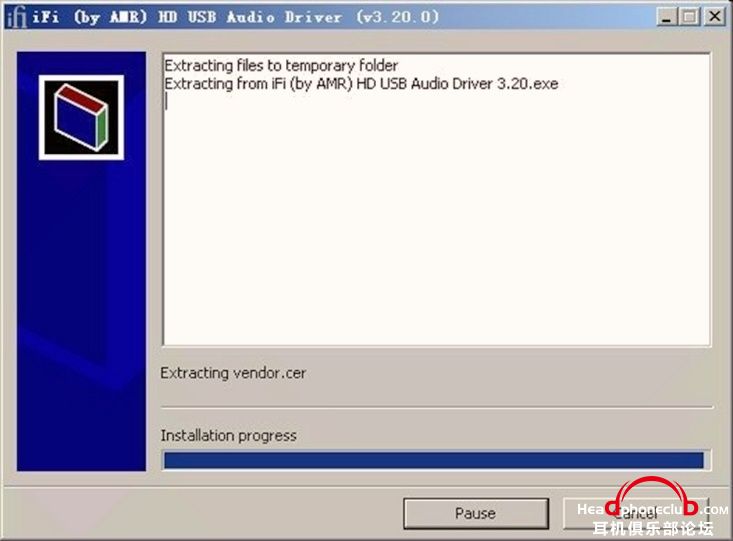

本机支持连接电脑usb解码方式,win7下需要下载驱动,其后一路next之后接可以在电脑里面显示出设备就绪了。然后选择为输出设备,就算进入了外置声卡模式了。
此时电脑端右下角任务栏出现一个“ifi”的图标;ifi xDSD机身正面指示灯是上绿下白。3D+xBass+功能可以叠加。

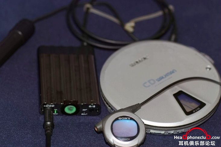

纯解码模式:通过连线连接耳放,突出ifi xDSD的针对高码率音频解码方式。
需要详细阅读说明书。总之中间开关按键是白色的时候为线性输出,其他颜色为耳机输出。

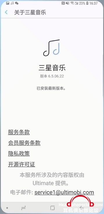

好在这款ifi xDSD主要面向便携式应用环境,功能全面强大,在针对手机输出的时候,提供了相当不错的解决方案。现在取消3.5耳机的手机,绝大多数是采用更新一代连接的typec接口了,所以第一部分就是这种连接方式。使用中选用了三星s9+,以及s9+原配的转接头,以及原配的音乐播放软件,可以顺利识别并且通过ifi xDSD传输到耳机之上。
另一款酷派的,则是选用了海贝播放器软件。并且接入三星的这款转接头时候需要确认一下,就传输到了ifi xDSD之上了。非常的简便和顺利。
