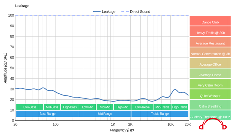

Sennheiser True Wireless可以被动的隔离,甚至比一些降噪耳机更好。几乎没有泄漏,不管是在公共汽车,火车或工作中使用都非常适合。下面我们看两张图。
噪声隔离方面: Sennheiser Momentum True Wireless具有高于平均水平的隔离性能。被动地阻挡噪声,因为没有任何ANC功能。在由飞机和公共汽车引擎隆隆声占据的低音范围内,将噪音降低了大约8dB,这大约是平均值。然而,对于入耳式耳机而言,这是相当令人印象深刻的,并且超过了一些主动降噪耳机所实现的效果。在中音范围内,实现了22dB的隔离,这是非常好的。在高音范围内,由于尖锐的S和T声以及A / C系统等噪音,它们实现了超过49dB的隔离,这也是非常好的。
泄漏方面:泄露俗称漏音,Sennheiser Momentum True Wireless在这方面做的非常好。它们基本上不会泄漏,因此即使大声听音乐,也无需担心会让你的音乐受到干扰。音量为100dB SPL时,在1英尺外的泄漏平均为22dB SPL,峰值为30dB SPL,低于普通办公室的本底噪声。

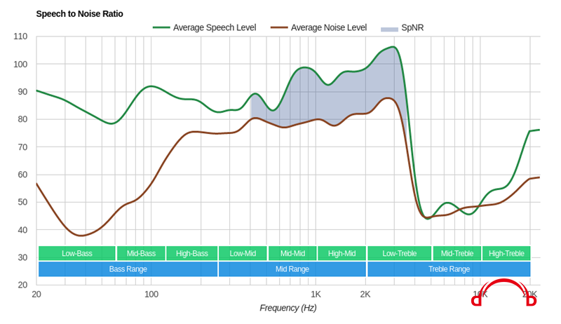

Sennheiser Momentum True Wireless的集成麦克风具有低于标准的性能。在安静的环境中,用这种麦克风录制或传输的语音听起来很薄而且低沉。即使在繁忙的街道等中等嘈杂的环境中,他们也很难将语音与环境噪音区分开来。
麦克风的录音质量一般。403Hz的LFE(低频扩展)意味着用这个麦克风录制/传输的语音将听起来会薄。HFE(高频扩展)为3.6KHz,导致语音缺乏细节,声音有点低沉。750Hz和3.5KHz之间的颠簸可能使这个麦克风上的语音听起来有点尖锐。
麦克风在噪音处理方面表现平平。在我们的SpNR测试中,它实现了15dB的语音噪声比,表明最适合安静的环境。然而,在中等和嘈杂的环境中,难以将语音与环境噪声分离。
