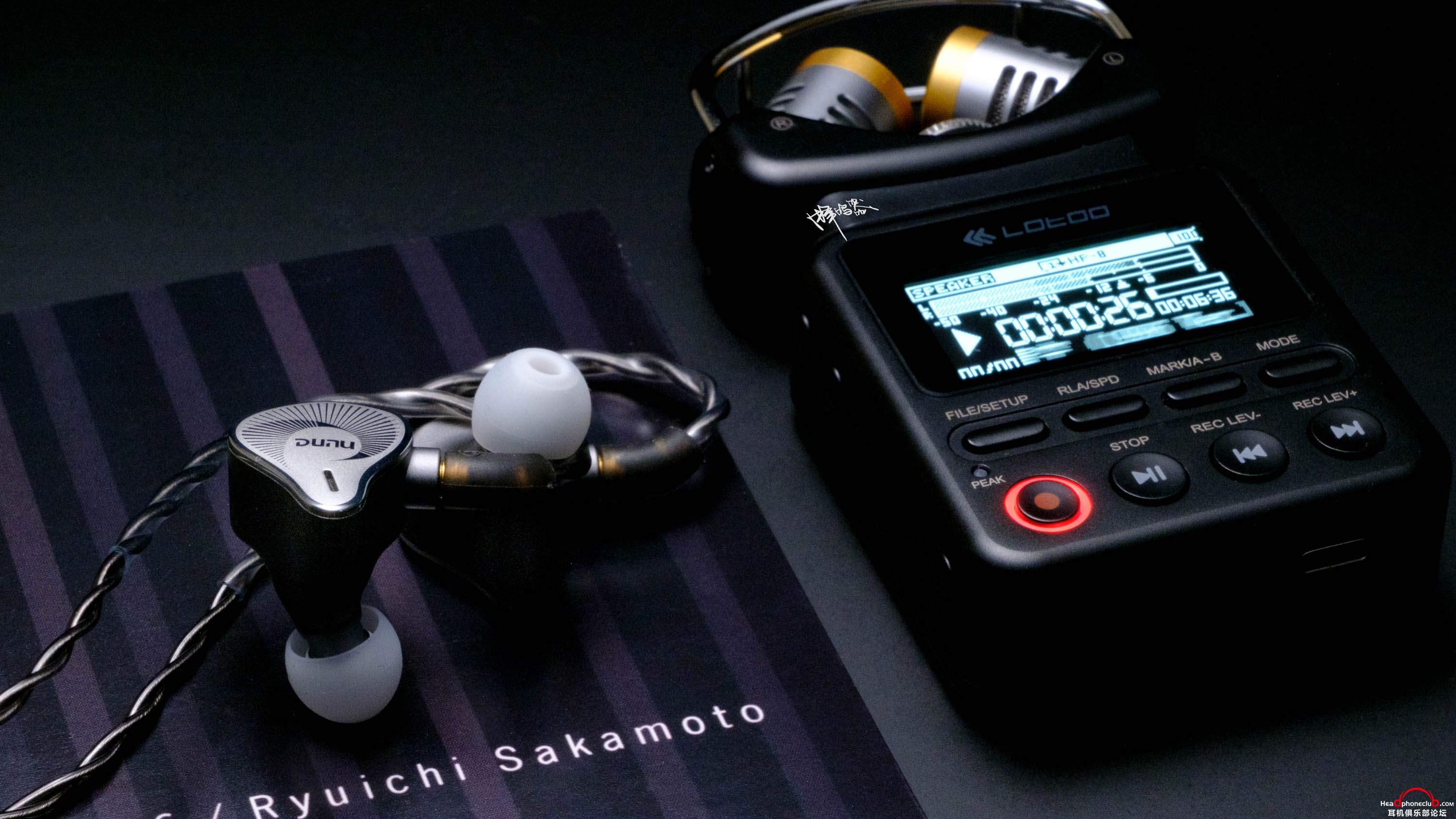

这次的EST112虽然不可能像自家旗舰那样,有那么豪华的待遇,但配件水平在同价位也是相当下本了。专利可换式插头、SpinFit耳机套、海绵套、皮质耳机包是一点没少,而且EST112虽然是非专业用途的入耳式耳机,但还是送了一个6.35的转接头。另外,虽然我不熟悉达音科的线材产品线,但原线的做工和质感告诉我这东西很有可能不便宜,配合可换式插头,能解决不少用户换平衡口使用的需求,减少整个换线带来的额外开销。

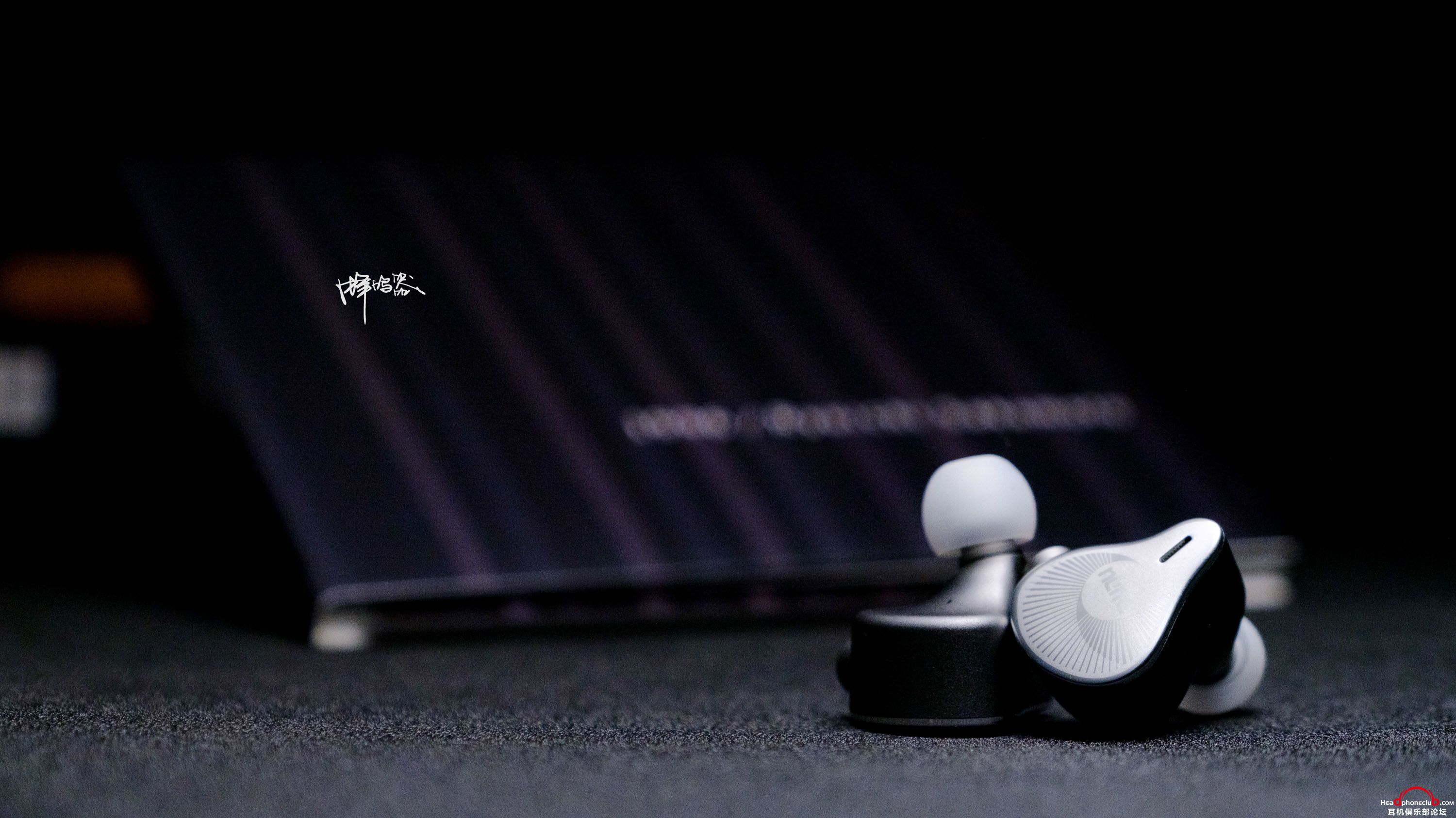

外观相对来说比较中规中矩,一个全金属外壳的类公模造型。不过面板上同时集中了磨砂和亮面两种工艺,加上特别的纹路设计,在光线下会因为两种材质的碰撞混搭有特殊的质感。另外虽然是圈静铁结构,不过体积控制依然做得相当不错,不会出现腔体偏大导致硌耳朵的问题。不过CNC切面还是比较容易被刮花,而且对整体外观观感没有多少加成,算是一个比较吃力不讨好的设计元素。
比较有意思的是导管,这次EST112的导管有一节疑似起限位作用的凸出,无论是原装耳塞套还是SpinFit套,都可以刚好卡在这一小段长度之内。当然,如果你想把耳塞套压进第二节里面也没什么问题,哪怕是SpinFit套顶部的旋转结构也没有被挡住。因此不知道是官方有意为之还是无心之举,不过这两种佩戴方式的确都会带来一定的区别,我们留到声音部分的后边再讲。
