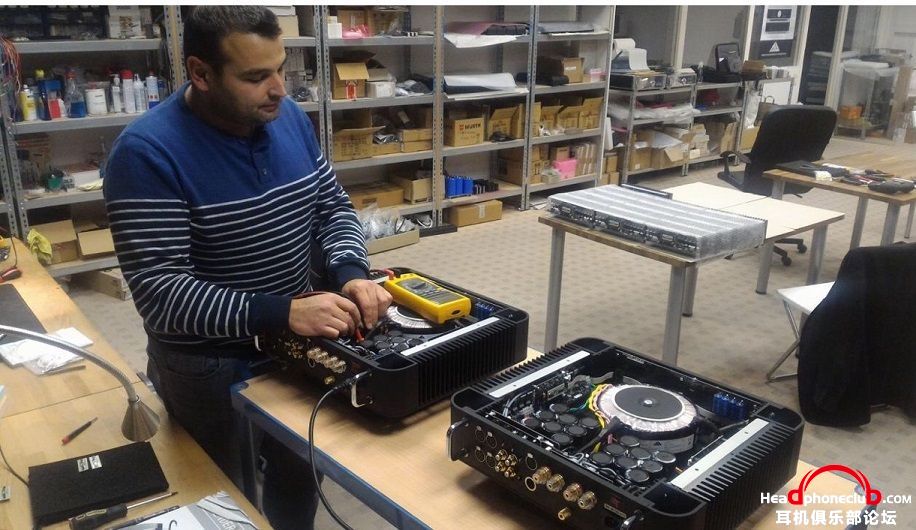

本文的主角是来自以大功率功放著称的德国Analog Domain,它成立于2010年,虽然年轻,但首次亮相慕尼黑音响展即饱受关注。总裁Angel Despotov在创办Analog Domain之前已是一位资深的录音室监听音箱研发工程师,多年的工作经验让他深知什么才是正确的声音。同样的一对扬声器,在不同的功放系统驱动下,有着明显的声音差异,为了追求真实现场的声音重播效果,Angel Despotov有了设计出不计成本的顶级功率放大器的想法,以匹配市面上的优质扬声器,Analog Domain品牌也应运而生。

Analog Domain的功放产品是如何兼顾超大功率和极低失真的呢?这就要介绍到厂家独立研发的专利技术DXDrive,这个技术应用于Analog Domain所有的功率放大器产品,包括合并功放Isis M75D。工程师们采用线性更好的The Excalibur放大电路,由于它的“共射极”输出,如果使用传统的偏压控制方式,容易导致热失控,有可能造成电路毁坏。
DXDrive专利技术则大大减少了该种问题,它不感测晶体的热变化,而直接监测空载电流,以动态方式调整偏压,维持最佳工作点,从而获得理想的低失真和线性放大。据悉,目前DXDrive已经更新到第九代DX901晶片,效果更佳。
