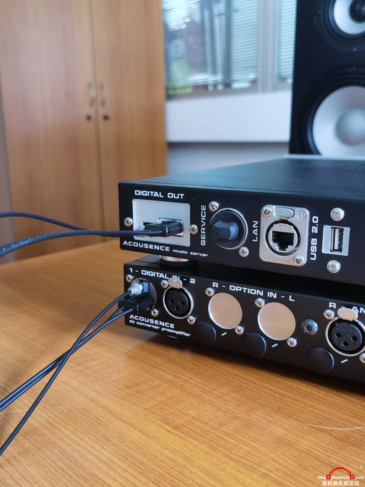

比较独特的是两件器材的连接方式。它没有传统的SPDIF接口,只提供两种接驳方式:1.传统的AES/EBU,2.厂家自家协议的三根光纤连接(下图)。在这种连接方式里,有一根光纤是走独立时钟信号的。
DAC-PRE这个产品不光是西装搭配的解码器,也带有模拟前级功能(XLR模拟输入),前面板还有一个按键,提供+10分贝输出增益的功能。

这套纯德国制作的数播+解码前级西装,用起来很方便。MU-SE数播(Music Server的简写)内置了ROON SERVER和SSD存储,接根网线就可,然后用ROON、Jriver或者UPnP软件都可方便操控。也可通过Webpage的管理界面播放(即在浏览器输入机器的IP地址)。
注意它还带光驱,如果塞入CD碟,会自动开始抓轨。抓轨后自动保存在一个专门目录中。

高低频延伸出色,尤其是欣赏数播音源时的高频泛音,非常准确而扎实(是的高频也可以用“扎实”形容),让我感觉可能是三根光纤线独家协议的功劳(时钟信号独立准确传输)。CD转盘AES到解码的声音也很棒,但如果用MU-SE做音源播放高码率录音,高频的额外延伸的优势会十分明显。

补充一下ACOUSENCE这个牌子的背景:其实,这个牌子是一个唱片品牌(Record Label),在DISCOGS上可以搜到。它的掌门人是录音专家Ralf Koschnicke,专精于交响录音。他为德国本土的乐团、演奏家录制了不少现场唱片,水准很高,而且统一使用PCM 24/192kHz的规格。他本人不支持DSD录音,认为没有什么优势而更不方便。
ACOUSENCE的这套数播和解码,是Ralf先生自己开发的,因此带有不少PRO器材的特征,比如接口为模块化定制(因此也可以有SPDIF和USB接口),10分贝的增益肯定也是他出于专业录音的使用而设置的。
