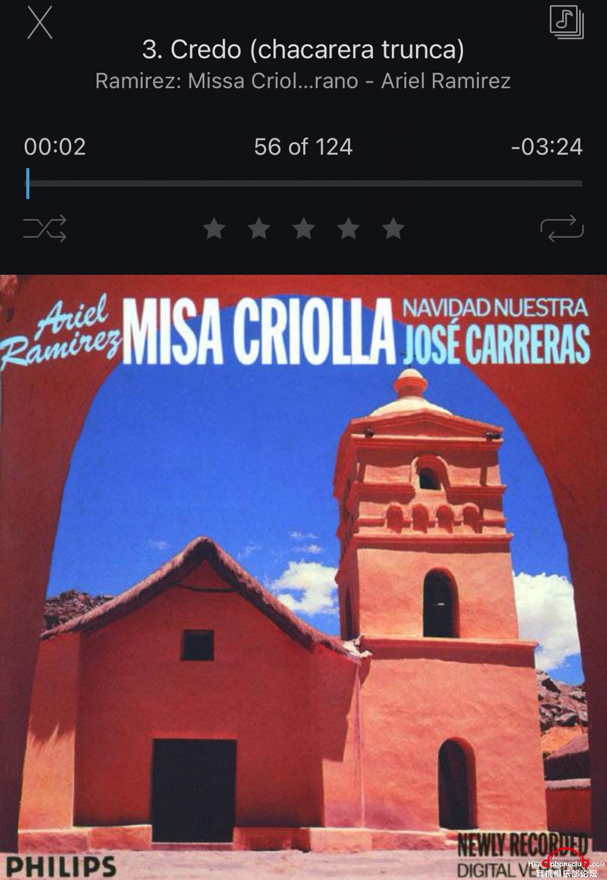

卡雷拉斯《中南美洲弥撒》,SuperFET上相比DAVE直出,音场明显拉宽,大场面下独唱、合唱、各类器乐在不同点位的细节呈现变得凸显,不用再费力分辨。而音场高度和深度的半球状呈现甚至略显夸张,可以脑补明显的高度感和距离感。另外,即使在很小的音量,低频也极具权威感、相当震撼,这样的低频我当年使用ATC前级的时候也曾感受过,但可能因为增益过高不适合搭配DAVE,细节欠奉,如今SuperFET既能提升细节和音场、还能有如此金字塔般稳定而震撼的低频,这让我一下提起了兴致。
