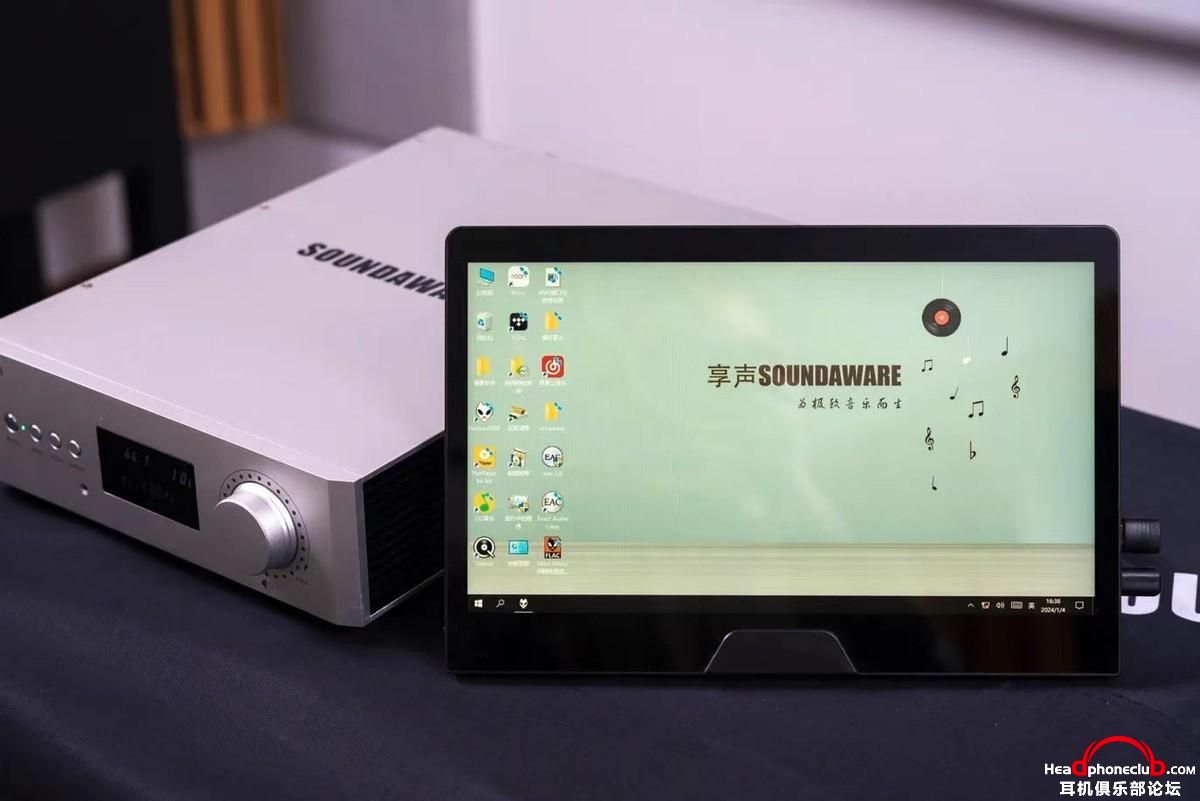

然而这还没完,对于音频用户的使用习惯和需求,基于Win系统,可以有各种便捷操控方式,官方说是4种控制方式,我看来是5种。
HDMI支持2.0协议,支持8通道192kHz音频,接个大屏幕,鼠标键盘操作,除了听歌,看高清电影、音乐现场等都很顶。
接个小型触控屏直接操作,就跟操作现在的触控笔记本、平板电脑差不多。
(最近享声给AMC系列配套了新的11.6英寸全贴合触控屏,与AM3的体积更为契合,这个加500元就可以,建议配一个,很方便。)

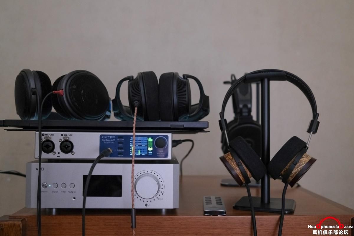

虽然官方不推荐其作为纯USB数播来使用,但我也有测试,作为USB数播,依旧比任何台式PC、笔记本电脑等的数字输出更具优势。优势在于声音更加纯净,中性,透明,解析力更高,声音结像更为清晰、扎实,动态感表现最为明显,AM3作为音源,声音动态强于基于Win系统的各种其它产品。
然后测试了AM3作为纯解码部分的实力,如果搭配价位差不多的,万元内的发烧音源,或者一般USB-C口的设备数字输出给它,我听来这时候的AM3,有品牌的调音特色,声底素质类似5k元水平的解码器,没有感受到太多惊喜。
我深知万元内的音源水平有限,然后继续提升音源部分的投入,尝试了更高价位的数字界面,甚至20w元级数播给到AM3,最终确认顶配情况下,AM3纯解码部分的硬素质实力,类似1~2万元级别的解码器,对音源的音色方面,也会有明确的反馈。
不过最打脸的,还是玩回去的时候,AM3就使用Player模式,用自己的Win系统,用AM3自己的解码,这个音质效果,也完全有着万元级解码的硬素质输出水准,和顶级音源下的AM3硬素质表现没差多少,而且音色方面听起来更为协调,不用担心音源的音色搭配不合适的问题。
再细节点,AM3支持跳过前级的解码直通,为此我还测试了AM3的前级水准。AM3前级输出控制音量给ADAM的Artist5有源音箱,对比AM3解码直通到独立的台式前级设备给Artist5。测试结论与解码部分极为类似——同价位级别的独立前级,还不如使用AM3自带的前级音量控制,非要通过外接独立前级强化音质的话,那成本投入又是好几倍,并不划算。
就这样折腾一圈算是玩明白了,不用自己瞎折腾,你要折腾的东西,享声自己早就折腾了个遍,难怪享声官方喜欢发布各种玩法指南…结论就是AM3是个定位非常清晰的音乐中心一体机,尽量当个一体机用就行,就可以完全发挥出AM3的实力,他家自己的Win给自己的解码,整体输出水平就有1~2w元的硬素质了。
