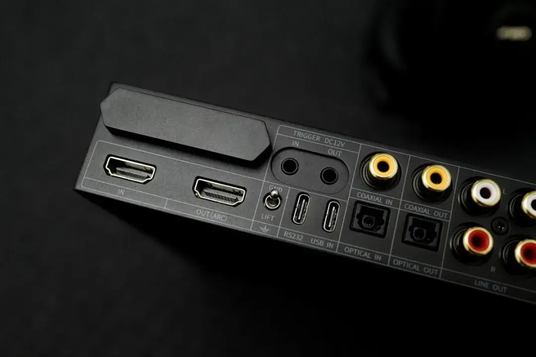

背部接口挺猛,蓝牙部分用的模块,不是那种棍子形状的天线,这点是我喜欢的。
而且有HDMI视频输入输出,支持ARC回传功能,能接电视和类似Switch,Xbox这些游戏机,听歌、打游戏、看电影通通音质大升级。
Trigger是联动接口,用来实现和其他产品同步开关机梦幻联动,所以后续应该还有类似机型的数播、功放等会陆续推出。
Type-c接口的RS232是个数据口,连电脑来控制K19的EQ均衡器。
两组光纤和同轴接口的数字输入和输出,3组模拟输出,音量可调可以直接接驳有源音箱,也支持恒定电平做纯解码使用。
15v的直流电源口可以给K19外接高品质线性电源,也是发烧友常用的提升音质的玩法。

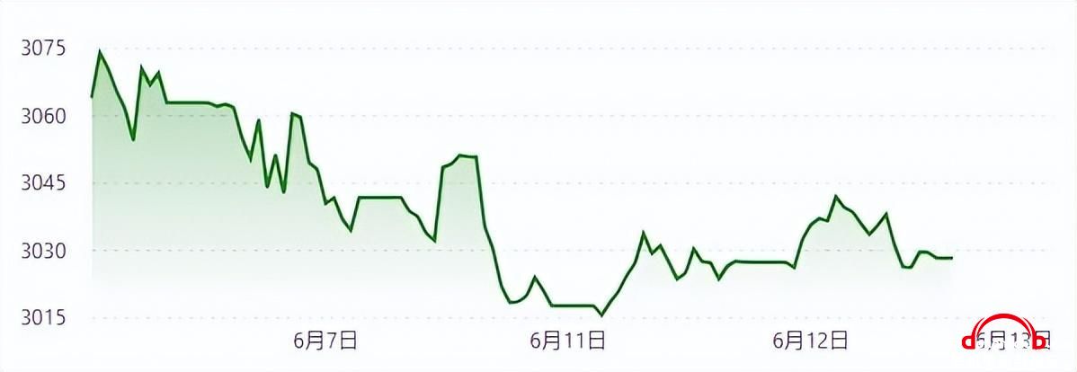

比如把今天的股市行情变动曲线调进K19,听听股民的心声,果然听得我脑袋直嗡嗡...
