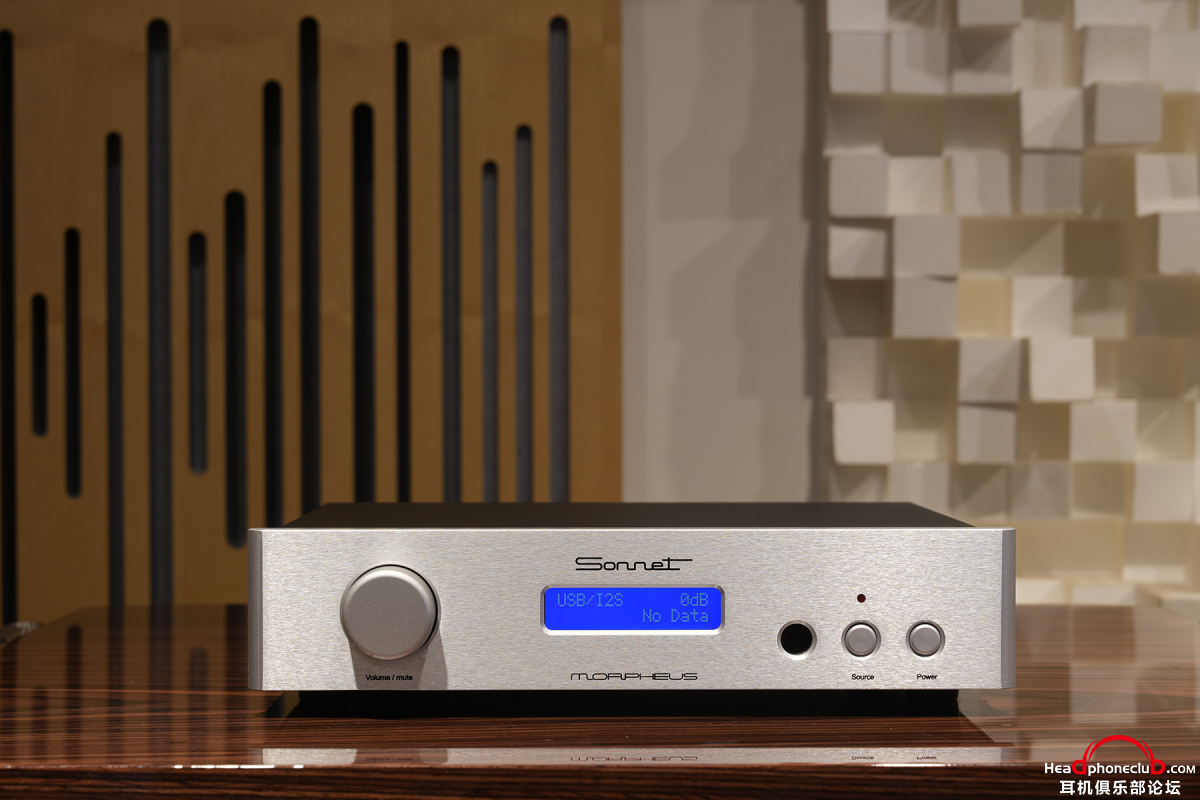

Sonnet Morpheus MK-II梦神二代解码,强悍的二当家,最佳声音直接来自我们新的完全平衡的DAC模块。特别是在R2R梯形DAC的情况下,通过改变DAC的基准电压来改变DAC的输出电压是相当容易的。SDA-2 是新一代 DAC 模块,旨在实现最佳稳压。该过程的结果是极高的线性度,低至-140dB,这使我们的产品具有真实的24位动态范围并具有可靠的音乐性。

在过去的两年里,Morpheus取得了巨大的成功。除了用作普通 DAC 外,Morpheus 还被广泛用作数字前级功放。MK-II 版本现在配备了一个额外的 -10dB 衰减器,允许Morpheus作为数字前置放大器与高灵敏度电子管设计相结合。通过跳线设置,输出电压可以很容易地从2V RCA和4V XLR降低到0.7V RCA和1.33V RMS,实际上可以降低到-10dB,用来匹配更多的后级功放。
