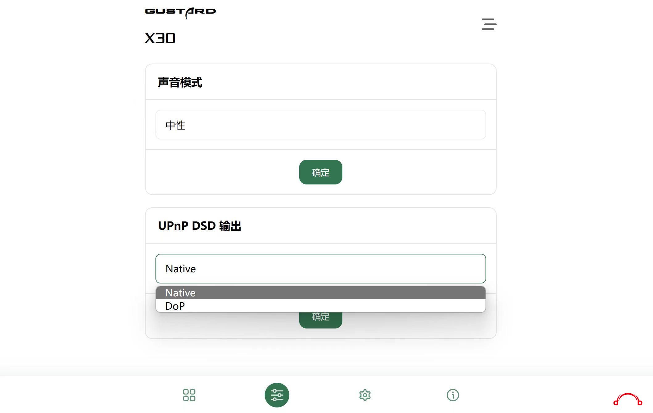

引用 pannin1970 2024-9-24 06:39
请教请教,管理页面怎么从网页登陆啊?说明书里也没个介绍。
引用 huang_cs 2024-9-24 11:03
可在局域网中的 PC 电脑终端,
输入: http://X30.local
打开 X30 网桥的设置页面。
如下图:
说明书上有的,产品详情页没写
X30使用说明V1.04cn.pdf (2.15 MB, 下载次数: 439)
引用 pannin1970 2024-9-24 14:06
huang_cs 发表于 2024-9-24 11:03
可在局域网中的 PC 电脑终端,
打开 X30 网桥的设置页面。
多谢!!!
