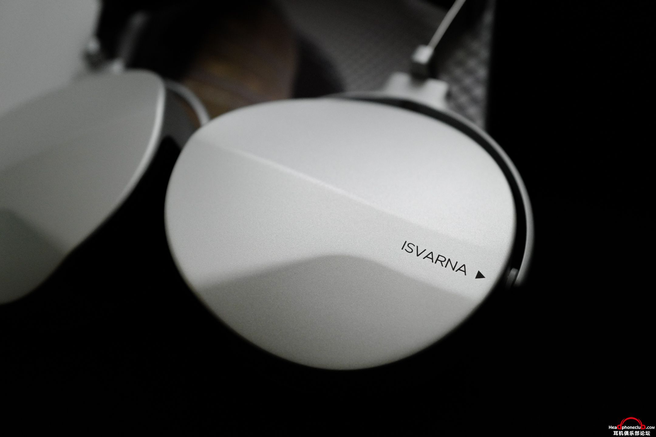

巧了么这不是,前些天刚分享了一款长得丰乳肥臀的耳机,后来品牌方和我说,设计真的就是我说的那个思路做的。
这会看着ISVARNA,心说这腔体,有点翘啊...

不闹了,ISVARNA是个动圈+平板单元,混合式封闭大耳机,可能玩家们觉得这很正常,实则非也。以我肤浅的认知,不敢说绝对,这可能是耳机界的里程碑式产品,一次创举。
