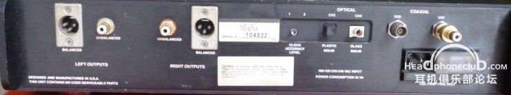

3、不管是否能共存我现在都面临一个增加线材的问题,上面图是X64.4的屁股。 右侧有两个同轴接口,我打算用这个接口连接大本钟。但是因为之前一直用AES,从未用过同轴,所以不知道X64.4这个接口是否可以用正常的同轴线? 还是需要转接?

那两个bnc同种是spdif,不是时钟口,不能用于时钟同步,只能接一般的同轴信号。
