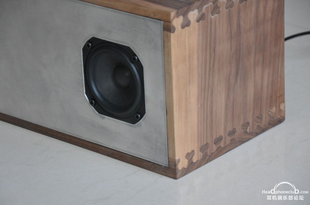

       最近业余时间都在学习玩木头,为的就是能弄一款拿得出手的音箱
当然目前也只能小音箱,因为没有能开大料的”大家伙“,都只是一些小工具
       喇叭选用了VIFA的3寸全频,这个是找了好久才定下来了,中间买了很多
喇叭都没有满意的,最终它们的结局估计都是成为垃圾了,真是对不住它们了
功放用了我比较喜欢的TA2024数字功放,这东西好几年前在意大利特别火,
音质还过得去,蓝牙模块用的CSR8630,配对速度非常快
       至于音箱箱体的用料,本来只想后面用铝合金板(为了散热),但是考虑到木头
时间久了可能会开裂,前面也用了铝合金板子,增加了喇叭开孔的难度,还好有CNC
      箱子终于在前几天折腾出来了,外观上还有不少瑕疵,但是音质已经得到我的要求了
至少和bose soundlink 3 比较,不会差了,SL3是我非常喜欢的箱子,除了低音闷一点以外
bose SL3用了低音辅助喇叭的,以后有机会也玩玩低音辅助,看看会有什么样的效果
可能过几天还要拆了重新打磨木头,再上木蜡油,相信会更好看的  废话不多说了
上图

引用 dlxyj 2014-6-17 11:00
手艺不错!这燕尾槽开得好!声音就不知道了
引用 firefive 2014-6-17 11:03
能自己动手 就是牛人!
引用 hllyaudio 2014-6-17 11:21
嘿嘿,能看的见得就是外观,
声音就当我是王婆卖瓜吧

引用 hllyaudio 2014-6-17 12:18
oklaker 发表于 2014-6-17 12:01
最佩服 LZ 这种自己动手玩的。
顺带手推荐一个 ios APP “榫卯”,关于木工艺的。
这个榫也是一个朋友给看的图片,我手头有CNC
所以画出来就能实现,以后会看看有没有更漂亮的榫卯
谢谢推荐,下载下来学学

引用 hllyaudio 2014-6-18 06:39
低音和bose比 显得略微不够,是不是以后要把倒相管改为低音辐射器
