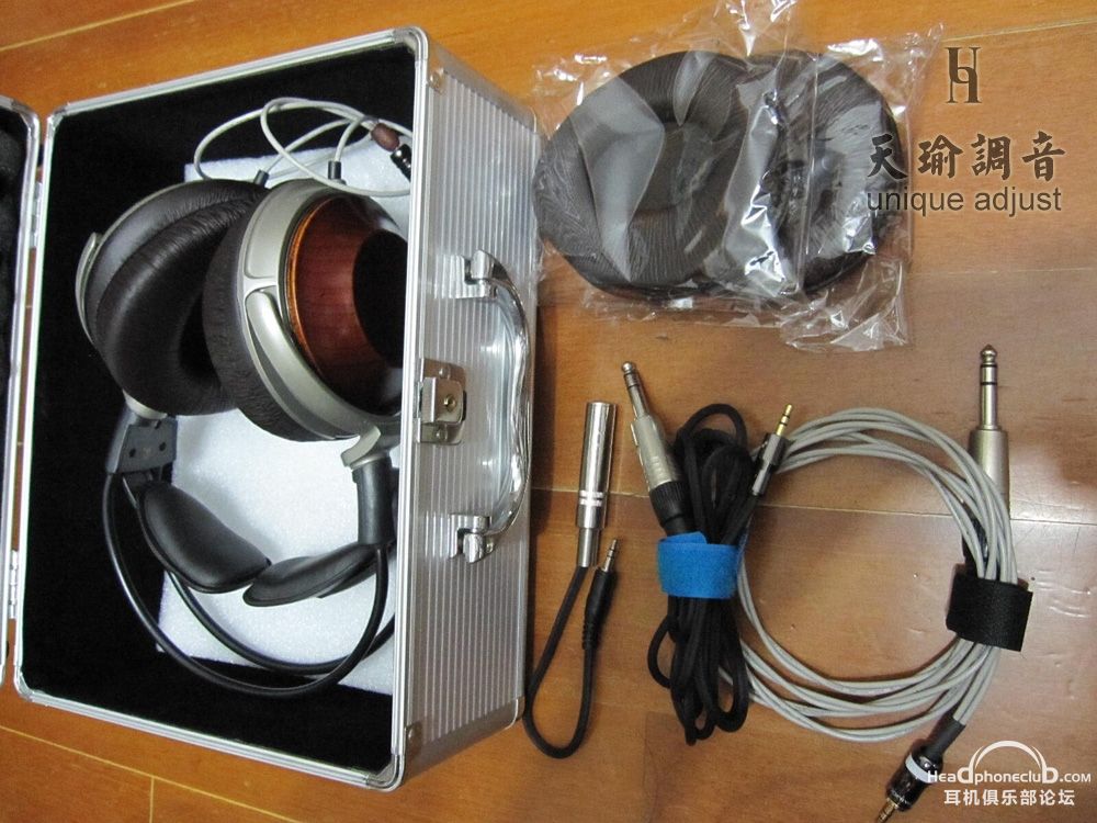

之所以要把这两个耳机放在一起对比,是因为两者声底大致相似。干净,透明,极好的延伸,舒适自然。以致于听到天瑜耳机的第一耳朵起,不禁感概:这难道是507的影子吗?
初见天瑜耳机,给人的感觉就是“用心”两个字。虽然是作者diy的手工作品,但做工非常精致,木碗,自适应头梁,可换线设计,处处体现了一个精品耳机应该有的设计。就连附件,作者也是精心配制的,一个好像是真皮的收纳袋,一条可选配的日本银线,把耳机烘托的更有档次。虽然,作为手工diy作品,如果刻意去挑刺,会发现有些许不足和瑕疵,比如,耳机支架的塑料感太强,外壳有小小凸起的毛刺,但是,瑕不掩瑜,和其他diy产品,甚至是某些国产厂机比较,天瑜耳机的做工在同类产品中应属上层了。看到这幅耳机后,你不禁会想:假如,耳机的头梁换成铁三角那样的金属,外壳用更好的工程塑料,木碗部分再光亮一些就完美了。这些遗憾,期待天瑜大侠在以后的作品中慢慢改进吧。
接下来说说这幅耳机的佩戴,由于支架和外壳部分采用了塑料,整幅耳机的比较轻,头梁是类似铁三角和akg k240系列的自适应调整结构,对于脑袋不宽的人来说,佩戴相当舒适,没有一点点压力。耳罩部分采用了天鹅绒材质,坚挺饱满而又柔软,因此比较贴脸,不会有太大的夹脸效应。但是,耳机的头梁和自适应皮带的延展性一般,对于脑袋比较宽的人会有一点点夹头,头梁在自动调节适应较宽的脑袋的时候会有点吱吱作响。但这些并不是太大的问题,是完全可以接受的,长时间佩戴并不会带来明显的不适,也许长久使用后,头梁变松弛,这些问题将不复存在。比较k701的夹头,ad2000的夹耳朵,hd650的夹脸,天瑜耳机的佩戴舒适感要比这些耳机好一些。
下面来说说大家最关心的问题,耳机的声音表现。本人初烧,手里只是些入门级的设备,对hifi理论知之甚少,因此对耳机不敢妄加评测。这里只是汇报一下自己粗浅的听感,与各位玩家交流。其中有错误和不妥之处,还望大家海涵,批评指正。
正如开篇所说,这款耳机与stax 507有极其类似的声底,因此此次对比的参照就是stax 507。
听音设备如下:盛世乾龙qls 1000滤波插座 ,雅典娜数字界面(已换舒特2a保险丝)+wadia 121解码器+世民wadia 121升级电源。
天瑜大侠给这款耳机定位的是办公室耳机,耳机抗阻32欧姆,灵敏度112db,索尼丝膜,缅甸花梨木腔体。这款耳机属于直推类型,因此直接接入wadia 121耳机孔,据说wadia 121的耳放部分尚可,推这款耳机应该可以胜任。为了保证对比的准确性,耳机线选用随机自带的日本登高银线,因为507的耳机线是镀银线。
参照耳机stax 507, 耳放搭配 600ltd。
天瑜耳机的第一个亮点是声场。声场虽然不大,但纵深和立体感非常好,中规中矩。507的横向声场要比天瑜耳机大一些,但和天瑜耳机相比,纵深和立体感要逊色一些。507的声场像置身于平面的草原,而天瑜耳机则像坐在小型音乐厅里面。杰出的分析力是天瑜耳机的另一个亮点,虽然这款耳机的解析力没有达到stax 507 静电耳机的高度,但绝对具有监听级水平的分析力,特别是在听小编制的乐器演奏中,能够完整地把细微的录音讯号都一一演绎出来,无遮无掩,细致晶莹,叫人无可挑剔。对于加州旅馆1分57秒处的咳嗽声,能够清晰的捕捉。
再来说说天瑜耳机的动态,动态表现不是它的强项,离stax 507的动态凌厉还有一些差距,507虽然是静电,但他的动态绝对不弱,甚至超过许多动圈耳机。天瑜耳机的动态可以说是中规中矩,动作也很舒展大方,收放自如,没有压缩,相对于它的身价来说,已经相当让人满意了。
结像力就是天瑜耳机的看家本领了,他的结像十分精致,这点和507比较相似,天瑜耳机和stax 507 都有着栩栩如生的人声口型、定位,清晰锐利的乐器线条,柏林之声的《Art for the Ear II》的高传真结像力被天瑜耳机发挥得淋漓尽致,临场感和画面感十足。
天瑜耳机的密度感相当好,丝毫没有被稀释或浓缩的感觉,速度则和stax 507一样,是原汁原味的监听速度,静如处子,动如脱兔。
但天瑜耳机不像507那样斯文稳重,天瑜耳机的音色鲜明开扬,充满阳光的活泼气氛,声音的厚薄虽然和507一样也是中性、干净的,但却带有一丝甜味,这可能要得益与他的梨花木腔体。如果说507是纯净水,天瑜耳机却是淡淡的柠檬水。
最后说说天瑜耳机的三频特点和音乐味。天瑜耳机和stax 507 的三频分布都十分均衡,507刚开声时,中频有点薄,但煲入状态中频变渐渐厚实起来。天瑜耳机则没有这个问题,一开声,三频分布都十分均衡,并没有刻意去强调哪一部分。
天瑜耳机和507的高频都很优秀,女声表现都很优异。但比较下来,天瑜耳机的高频延展达不到507的高度,不像507那样延伸到很远,缺乏507那种空灵飘逸的感觉。天瑜耳机的高频更类似于铁三角的风格,一点点明亮却十分耐听,稍稍带一丝甜甜的染色,毒性十足。听了下梁静茹的专辑,507下的梁静茹是冷静,清丽的,但天瑜耳机下的梁静茹的声音则带有淡淡的忧伤。
中频方面两个耳机的厚度一样,都属于中性的范围。507的中频更加通透一些,表现出的细节明显多一些。天瑜耳机的中频则稍微暖一些,更加贴耳一些,仿佛午后和煦的阳光,让人感觉懒洋洋的。
低频下潜和速度507有明显的优势,虽然507是静电耳机,但他的低频丝毫不弱,不亚于许多旗舰动圈。天瑜耳机的低频不如507那样干净利落,气势磅礴,但拿捏的很到位,质感和量感也不弱,宽松自然,泛音十足,把音乐的气氛烘托的很好,而507过于凌厉的低频有时候反而会喧宾夺主,特别在听流行的时候会有点抢人声。
在刚刚结束的2014世界杯上,德国和荷兰都进入到了决赛圈,两队的进球都不少,假如你喜欢犀利的冠军德国队,那么你一定会喜欢看荷兰的进球,因为他们的进球更有艺术性,天瑜耳机就是耳机中的荷兰队,而507则是德国队。

中心思想是两者有类似的声底,但天瑜有自己的特点。作为一款动圈耳机,能做到这样的透明度和延伸性实属难得。不可否认,素质上天瑜耳机比507略逊,但听感上有507无法提供温暖,蓬松,清甜和松香味。
可以说,天瑜耳机是一只可以和507平分秋色的耳机。

请你仔细看我的帖子,我说的是声底很像。声场小一点,但纵声感又比507好一些。素质不如507,但也不差,这款耳机的素质在hd600之上,拜亚t1之间,重要的是听感非常讨好。

这个办公室耳机,是半开放结构,看看绒布耳罩就知道了。
木壳封闭,不等于封闭式耳机。
每个人,声音感觉都不同。
别人的,只是他的听感,作为参考可以。真正声音是好,是坏,自己的耳朵才是唯一的,可以信任的。
