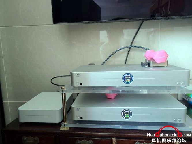

一台机器,升级了5年,全面介绍Waversa WCore 播放器。
Wcore2.0加强版照片
自2016年wcore发布以来,一共发布了wcore版本.wcore1.0版本wcore2.0版本和wcore2.0I加强版。
有软件上的升级,同时也有硬件上的升级。

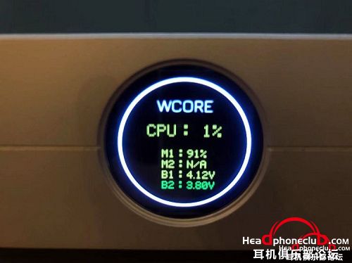

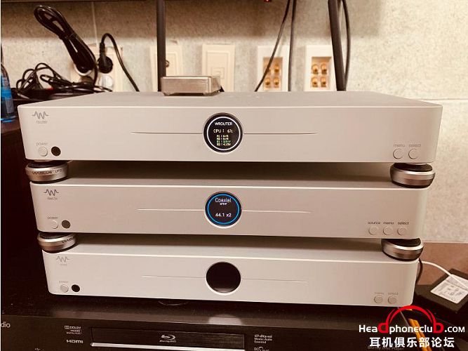

Wcore显示界面,接口,操作APP。
显示屏上可以直接看到网络连接情况,CPU使用情况,硬盘容量信息,串流电池信息。
wcore为了彻底降低CORE给DDC.DAC带去的噪声,采用网络隔离串流输出方法。
wcore内部有2个独立的网络调制器,一个特别供应给ROON的RAAT使用。
716f0c76a0a36b6614c84b321f6d974.jpg f99f779c44902f846a9ca8567069c39.jpg b2e5e511bbfb5c59a7e1397f659b061.jpg
Wcore的网络遥控器,可以控制设备升级,连接,和扩展使用。

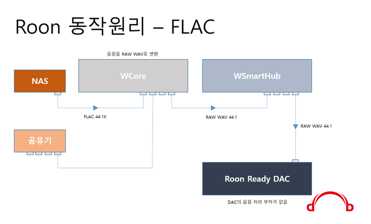

ROON是由3部分组成
数据整理,格式转换,DSP音频处理器
图是ROON对于音频的串流图
ROON把所以类型的音乐格式全部转换成WAV格式,DSD使用RAW输出,串流输出到解码器。
图为ROON的DSP处理器
ROON把所有格式的音乐文件转换成WAV格式再经过DSP电路处理,DSD串流输出到解码器。
ROON对于CPU使用率最大的是DSP处理器,接下来是数据整理,真正ROON的音频播放器对于CPU使用率是非常低的。
HIFI.ROON播放是不会使用到ROON的DSP处理器,因为这个DSP精度是不可能满足HIFI使用。

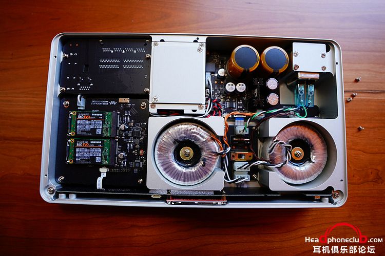

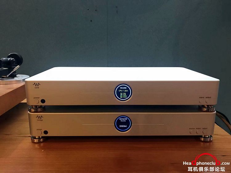

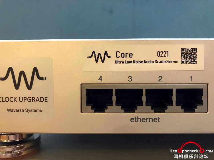

Wcore硬件参数
照片是Wcore第一代
主要特征
适用于Roon / DLNA / AirPlay / WNDR的基于Intel i3四核的Linux服务器
* WNDR-Waversa网络直接渲染
无风扇运行
优化的Linux,实现无噪音运行
额外的2个M-SATA插槽用于存储扩展:1.0
额外的1个2.5 SSD固态硬盘,1个M-SATA插槽用于存储扩展:2.0
用于内置SSD存储和外部NAS的Roon Core Server
DLNA Media Sever用于内置SSD存储
用作DLNA / AirPlay渲染器,用于WDAC / WStreamer兼容的WNDR协议
电池供电的4个以太网端口
基于OCXO时钟的以太网端口:仅2.0
交流输入:90V〜260V可调

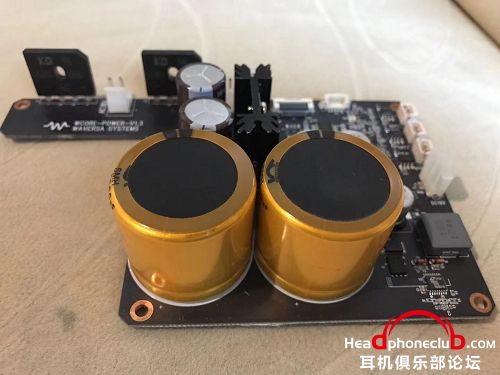

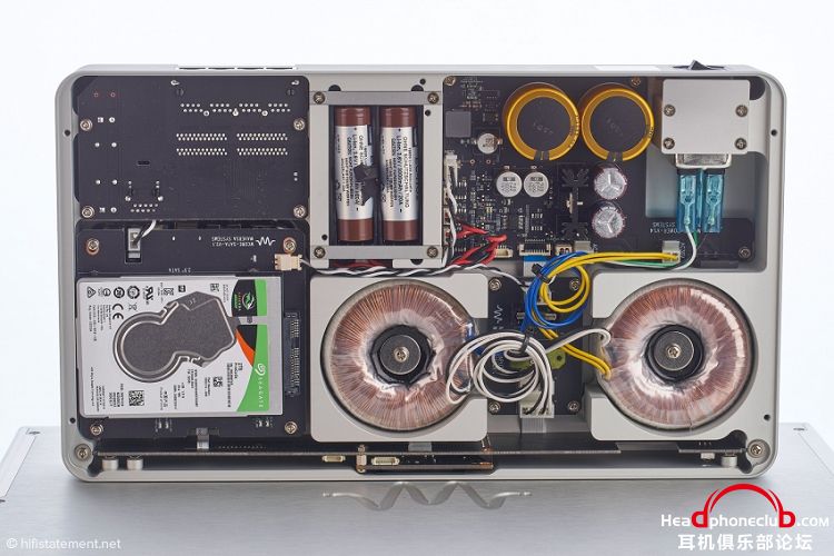

Wcore基本硬件
一个36V模拟变压器组成的LPS线性电源处理器(PCB板)负责提供19V电源供应内部NUC。
一个7V模拟变压器组成的LPS线性电源处理器(PCB板)负责提供5V电源供应内部硬盘驱动器。
2个18650电池负责为网络隔离器HUB提供电源。
HUB隔离器(PCB板)负责隔离内部NUC上调制器的噪声,往交换器和DDC.DAC发送。
LAN噪音压制器(PCB组件)深度压制内部NUC的调制器噪声,干扰交换器和DDC,DAC等设备。(2.0加强版)
硬盘驱动器(PCB板)可以安装SSD硬盘,提供数据存储和NAS存储。
英特尔I3芯片的工业级NUC(PCB板)

Wcore1.0内部照片
Wcore2.0内部照片
b_850_0_16777215_10_images_content_tests_21-03-16_waversa_14-03-2021_Waversa-DAC_011.jpg
Waversa Wcore2.0和第一代在各个方面已经完全不同。
这些区别,不是简单的硬件区别,更加多的是软件区别。1.0和2.0硬件可能看上去一样,其实是不能通用的,(软件和硬件)
另外注明一下,Waversas所有版本的Wcore都可以升级到最新版本(软件和硬件)
注明;中国和韩国在版本上面是完全同步的,中国有部分客户会最新使用到工厂的测试版本,这些版本不在销售行列里面。往往测试版本到销售版本会有很长的时间。

低噪声高精度LPS电源处理器
照片为Wcore1.0

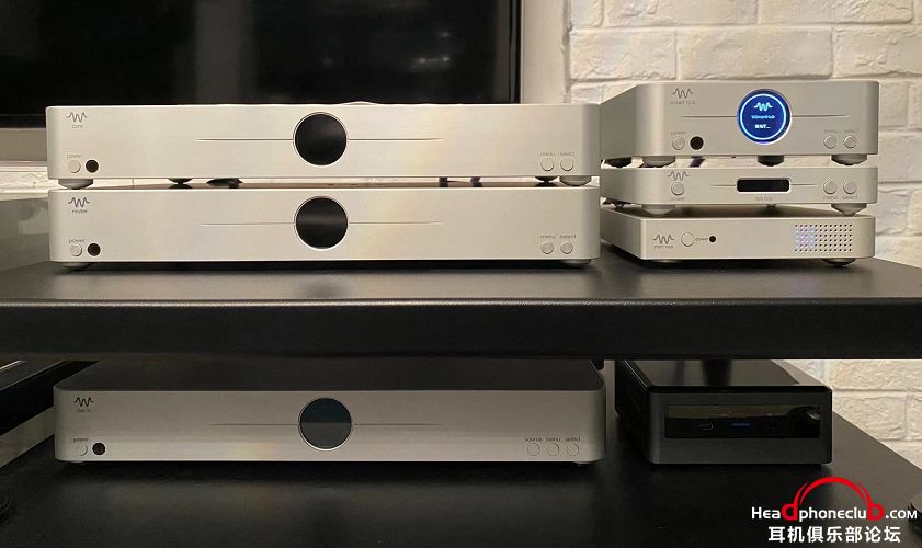

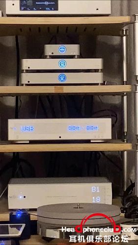

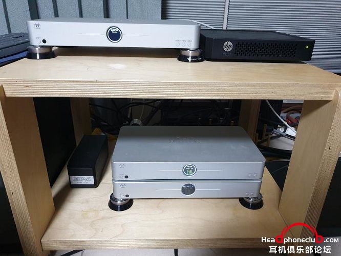

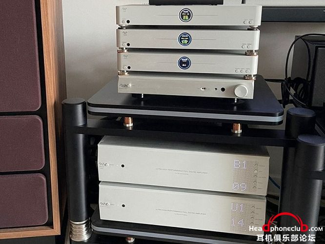

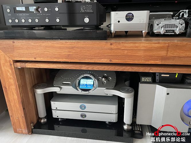

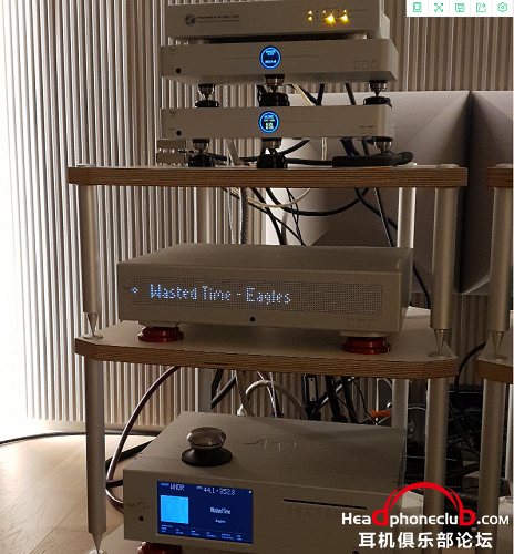

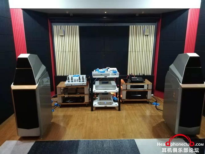

WaversaWcore 搭配
thumb-bd175524b774113d1a9ebb5a68d7162a_1618376538_5182_900x600.jpg 2020-09-22 080254.jpg 2020-07-19 224331.jpg 微信图片_20210714175304.png 210417_Y.jpg ChinaWAMPWDACWVPREWVPowerWCORE.jpg b169ba6f2199315c29fe7b0562303c9d.jpg 2020-12-11 091217.jpg 2020-12-12 181453.jpg 2020-12-18 184259.jpg 2020-12-16 151830.jpg 2020-09-25 213357.jpg 2021-07-07 140927.png 20200816_1597589291_532927.jpg DSC_5578.JPG 868b1ee07030c5ad535004deab2de2b.jpg 2020-12-29 134828.jpg 360截图20210530222202078.jpg 360截图20210416224755705.jpg 360截图20210426220025631.jpg 360截图20210414224419390.jpg 360截图20210501205843822.jpg e91afb468b40676b3312293532df821.jpg 360截图20210904213017668.jpg 212251azx909j6uhnpp5ux.jpg 360截图20210920102222345.jpg 360截图20211001161512737.jpg 微信图片_20211107232228.jpg 未完,待续。。。

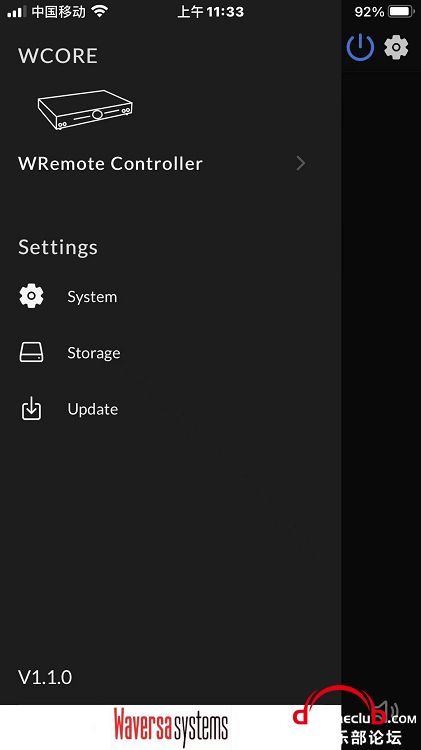

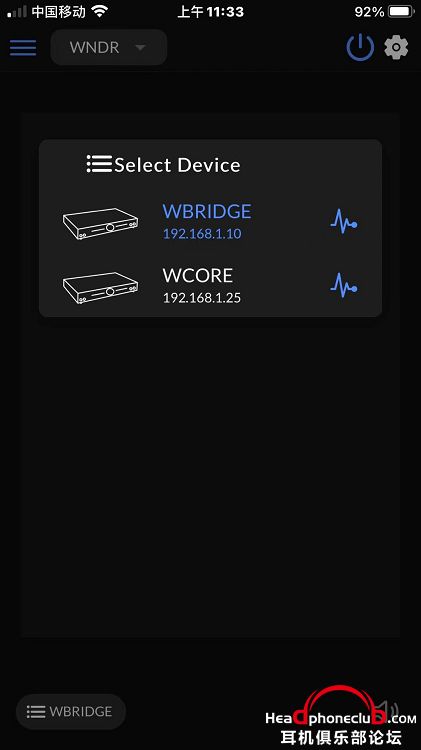

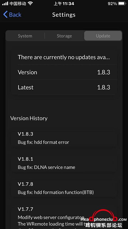

使用Wcore操作使用方法
手机安装Waversa Wremote 网络控制器
苹果,安卓 应用商店搜索 Wremote 安装
打开手机Wremote /APP 选择打开Wcore设备
进入Wcore控制设置页面
进入设置界面,选择串流输出的终端和串流的精度。
串流精度一共有5级,可以对应不同的音乐类型,细腻到粗狂。
工厂出厂建议第三档硬盘信息和系统软件升级选择。
79146c15e671a57d9c5cf21b0a6ba80.jpg 2e6846f9043ac1389827a012bd7b151.jpg 39fe2cc75ee8b7c06ca8fe29be27297.jpg 0be4e8165f5f8b0f6bb0a4e241860ea.jpg 信息在补充中,未完待续。。。

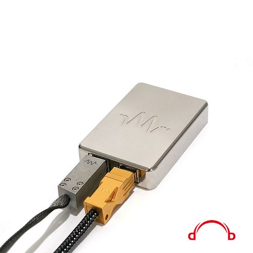

特别为Wcore开发的Roon Raat 串流隔离器,针对由TCP.UDP产生的噪声(调动交换器物理层产生的噪声)。
WaversaWCore 完美组合,WsmartHub3
Waversa WSmartHub3 内置ROON Streamer/USB 可以和高清DAC.Usb直接连接。 02eb9c183ca7bab27d7e1790ca56543.jpg 20210427_1619541065_23984.jpg 9c67d5d34f3c4fcbd579a7a3b680a45.jpg
WLan-Ext
压制调制器产生的高频EMI.RFI和脉冲噪声。
使用DAC输入接口或者互联网交换器输入。
