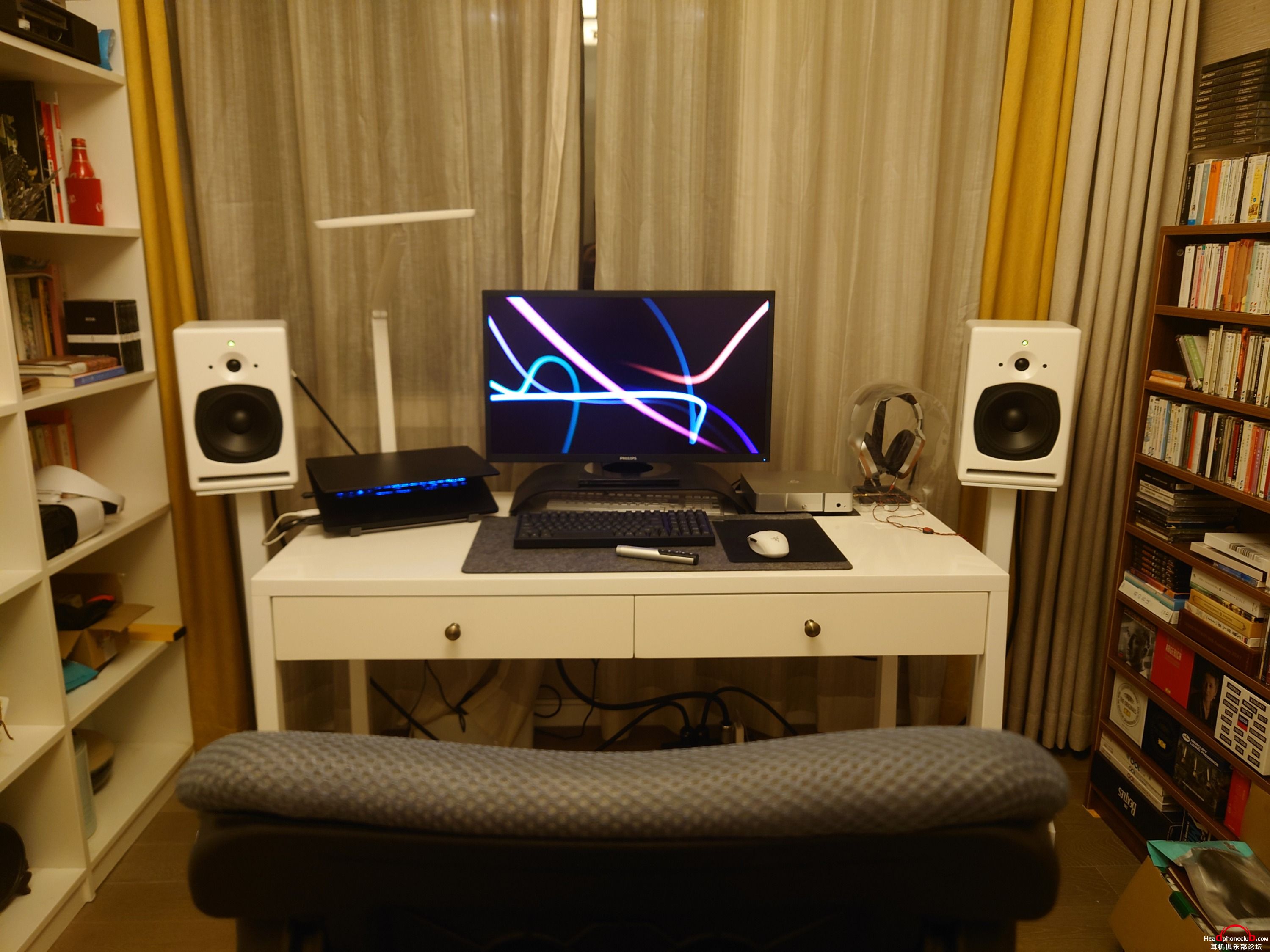

最近几个月都很少听x9000,主要是因为天气热开空调后开放式耳机完全不隔音,还有窗外的虫鸣声也比较吵影响听音乐的心情。于是就埋头玩起了封闭式的动圈,顺便看便宜收了台Didit DAC212SE,把pc hifi重新玩起来了。
想着didit还有前级功能,可以玩玩看有源音箱。一开始想搞psi的a14,量了一下尺寸桌面上反正放不下要上脚架,看了好多帖子决定一口气上a17。酒红色不搭桌面,加钱定了白色,等了三个月,最近终于收到了。
先介绍一下系统。一开始想尽量搞简单点省钱(最终并没有),很多周边都是原来就有的闲置再利用。
幻16笔记本——AQ Carbon c口usb线——Didit DAC212SE——静神XL-63 XLR线——PSI A17。
狐狸带总线的入门排插,解码的电源线线是欢歌5芯(解码尾部很窄,只能定制fi-c15尾插),音箱用了2根老叶的PS1200。避震解码搞了个aba薄板,音箱上了悦牌脚架。
书房空间比较小,音箱放在桌子两边,一边侧墙是书架,一边是cd架,前墙有扇窗户,后墙是衣柜。没有做任何声学处理。以后慢慢搞吧。
音箱间距和一般听音距离都是1.5m,靠近桌面码字的时候距离只有90cm的样子,居然声音也还行,这点比较惊喜的。
一开始是正三角摆位,喇叭正对耳朵。感觉中高音(女声、小提琴)的频段能量感太强有些冲。稍微调小了点内凹的角度。这样不冲了,声场更宽了,但是纵向变平了,结项也没有一开始清晰。
然后尽可能地把音箱远离前墙了(虽然和最开始只相差了不到10cm),低频还是得衰减2db才平衡。
总的来说psi音箱没有什么韵味、贵气,也不会掩盖、美化录音的瑕疵。但是素质是不错的,三频平衡,基本上各种类型的音乐都能听(anisong摇滚jazz交响室内乐都听了),比较全面的。
最突出的优点是相位准确性很好,就算近场,相位的表现也很像原来玩过的全频喇叭(td-m1)。
因为没有中头效应,流行曲子听起来还是挺轻松的(一开始觉得高频有些刺激,但是煲后+调小内凹角度就解决了)。
比起耳机来,主要的差距就是背景黑度、细节揭示力这些。
背景黑度这个我觉得是因为主动音箱本身自带细微底噪+pc作为音源本身不如cd干净。以后可以上个usb隔离。
细节这块大概升级解码可以提升。但是穷所以放弃。
10.30更新:上了享声的pa1 usb隔离,2k多块钱的基础版本,后面再加了一条intona reference。提升不小,细节更清晰,音乐中毛刺少了,人声的能量感甚至变强了,更有活力。算是一次靠谱满意的升级。
顺便说一下,pa1的电源输入是6-9v,原配了一个7.5v的开关电源,貌似机器内部还有个线性稳压电路,不知道是不是类似于激光鼠的小电源那样。我试了下,手头5v的ifi ipower x电源居然能用,蛮神奇的。声音似乎比原配7.5v的电源干净一点,还没ab。
下一步想给音箱升级一下电源线和保险丝。不知道欧亚的的vondita是否会合适。

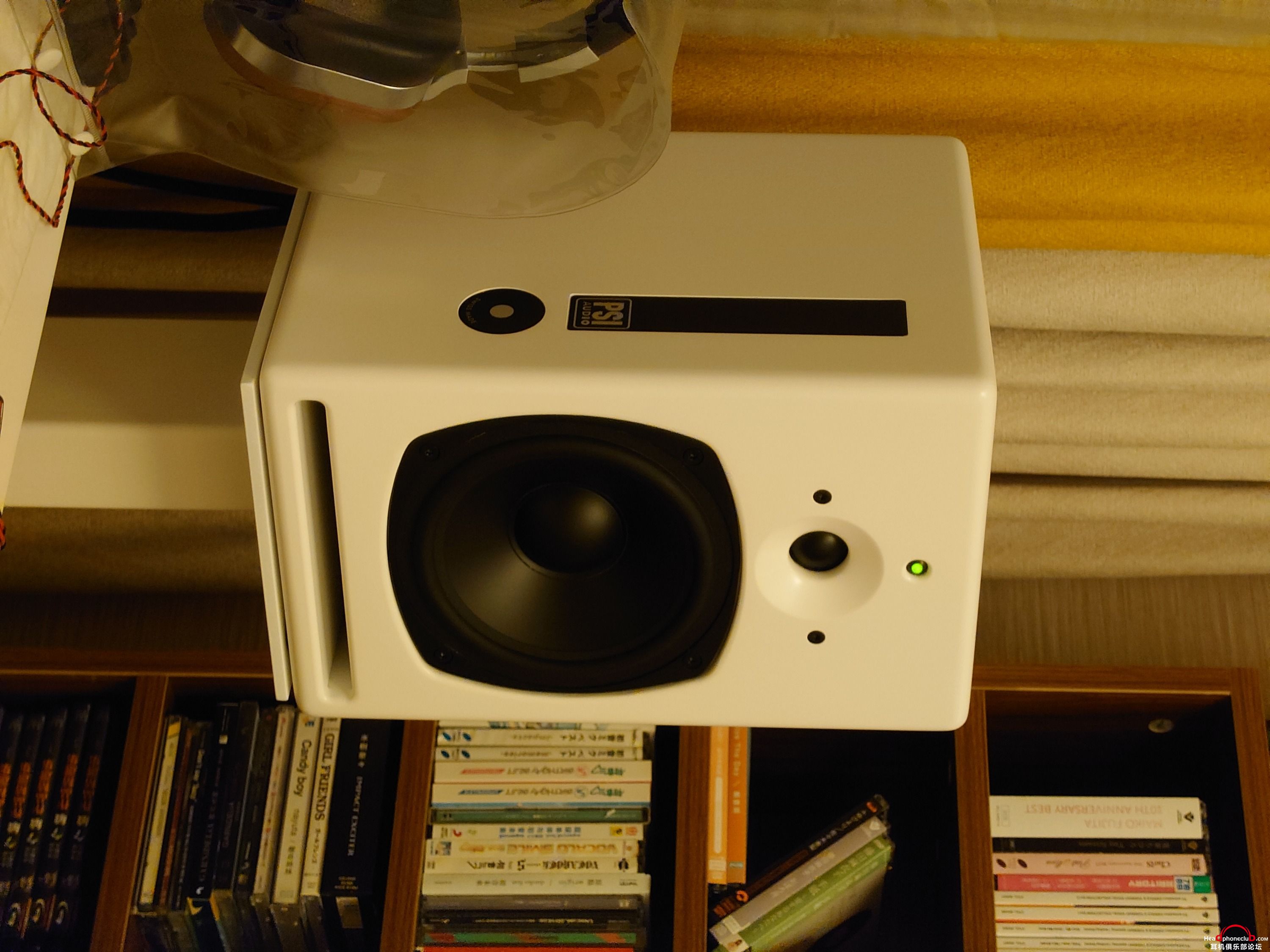

 楼主| 发表于 2022-9-27 21:41:31 来自手机 | 显示全部楼层
上几张图
今天又听了。现在横向声场是蛮不错的,也更加自然轻松,但纵向和结项确实没有之前大角度内凹单元正对耳朵要好。不知道是不是正对耳朵直达声的比重更大的原因。
闭上眼睛还是能感受到是小喇叭的声音,相位精准结项准确,低频量感和弹跳感都有但是宽松度不够。
各种乐器的音色也比较准确,质感不错。
总的来说挺好的。艾美总说的那样,一切正常。
思考了下,声学处理基本上只能在天花板上装点吸音棉了。想买个话筒用rew测一下曲线和衰减,umik-1这样入门级的能用么?

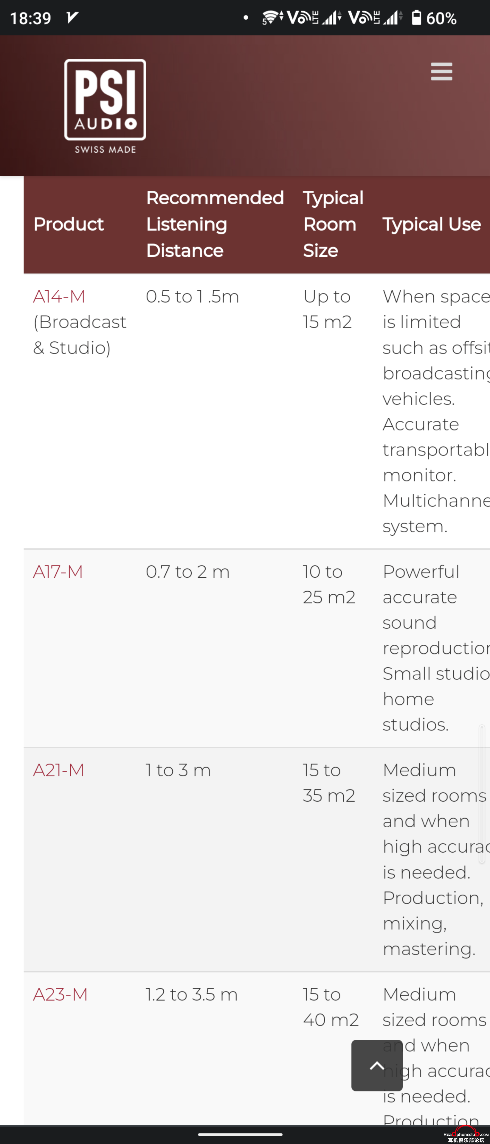

 楼主| 发表于 2022-10-3 18:40:22 来自手机 | 显示全部楼层
逐光赏乐 发表于 2022-10-3 18:06
两只箱子距离100这样的空间也可以上A17的,妥协可能会后悔
确实。a17的听音距离可以很近的。
喇叭间距100,听音距离100完全可以听。相位不会有问题。
