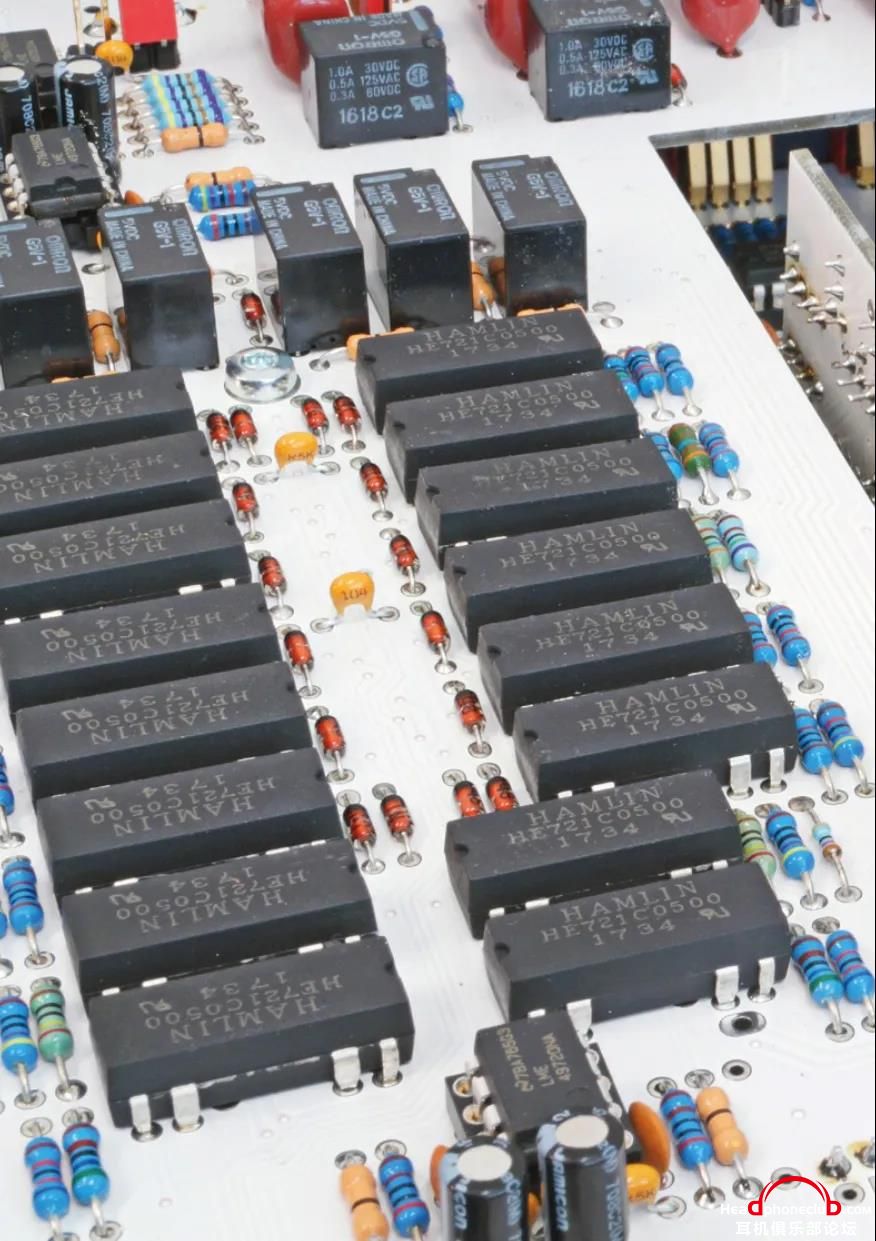

RCA
继电器控制的衰减器综合了上述所有的优点,且避免了随之而来的缺点。
继电器以步进开关的方式让人联想到电阻的不同组合。但是它还有更多步骤,可以电动远程控制。
一些Violectric的产品提供了128级步进。每一级0.75dB,音量范围达到96dB。
Niimbus有提供256级的版本,每一级0.4dB,音量范围超过了100dB。
优点:
-内部没有电阻条,所以不会有刮擦
-得益于使用配对精度1%或0.1%的电阻,有出色的声道平衡,
-最佳的串扰阻尼(声道之间被物理隔离)
-(理论上)相较电位器有更大的控制范围
-多声道配置很容易实现
-信号通路仅有固定电阻,所以不会引入噪声或失真
缺点:
-技术层面上最精致也最昂贵的方案
-设定时会有轻微的咔哒音
结论:
RCA是控制音量最好的方式!

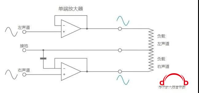

让我们看一下放大器的基本原则。左右声道的输入信号被放大,并传送去各自的负载端。

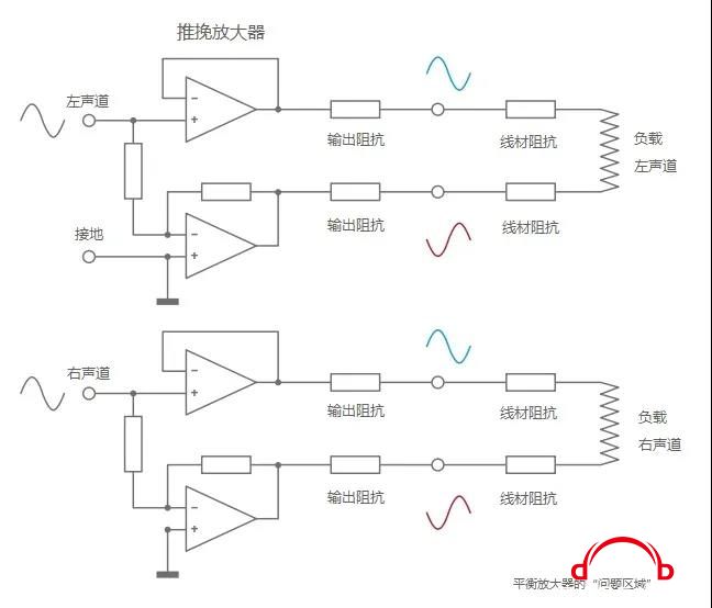

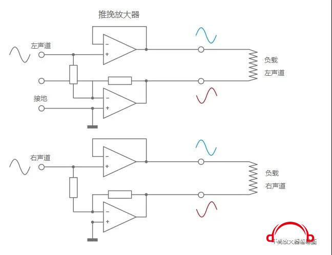

平衡放大器并不是新兴(事物)。使用于汽车上的无线电,用一个限定的电压(12V)将功率放大4倍。这种电路也被称为BTL,意为桥式推挽电路。电路如下:
输入信号通过2个放大器送去负载端。其特点是,一个放大器“正常”工作,另一个放大器反向,也就是相位被颠倒180°。当一个放大器推动音圈,另外一个拉住音圈。在同等电压下,相较于单端放大系统,这会给予双倍的电压偏移和4倍的功率。
另一个优势是,接地是完全中性的,与放大过程“毫无接触”。
然而,上面所说的系统有一个缺点立即显现出来,我们需要加倍的元器件数量。

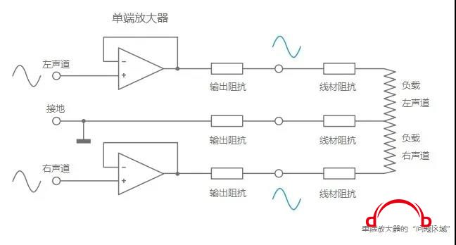

遗憾的是,真实的世界不会像上述理想的例子表述的那样。“简洁”的放大器设计有其令行禁止。
除了我们试图驱动的负载以外,还有许多其他“伴随的”阻抗在起作用,我们必须将其纳入考虑,这可能会削弱音圈的移动。
阻抗是电阻、电容和电感参数的复杂混合体。例如,电缆中的高电容元件可能会导致放大器性能不稳定。
化繁为简,我们将只看电阻元件。每一个阻抗负载都会引起电压下降,造成系统的非线性。
上面电路图上的几个问题马上就能看出来:
· 阻抗负载越高,寄生阻抗的影响越弱
· 阻抗负载越低,寄生阻抗的影响越大
· 放大器的输出阻抗越低,对传输质量的影响就越小
· 阻抗负载越低,线材的作用和输出阻抗越大
· 单端连接耳机,插头在接地这里会产生很多问题 - 因为左右声道共地 - 而且插头和插座之间的接触不佳(接触面积太大)
· 这里的接地不是“空闲”的,而是有电压负载的。因为线材和内阻,此电压持续降低。这意味着它是由左声道+右声道信号(意为单声道信号)调制的。作为串音或者互调,这是可以被测量到或者听到的。
平衡放大器则是这样的:
如图,单端放大器有6个问题区域,推挽式放大器则会有8个,却不是12个。平衡系统不会让问题数量翻倍。
传输质量更好源于没有共地,接地是没有负载的。

一个平衡放大器(全桥或者推挽或者BTL放大器)由每声道两个放大器组成。一个传递正常的输入信号,同样的信号180°反转(反向)后被另一个传到耳机的音圈。
由于负载(音圈)被同相和反相的放大器拉来拉去,接地电位保持完全不变。这意味着不会产生串音效应。
